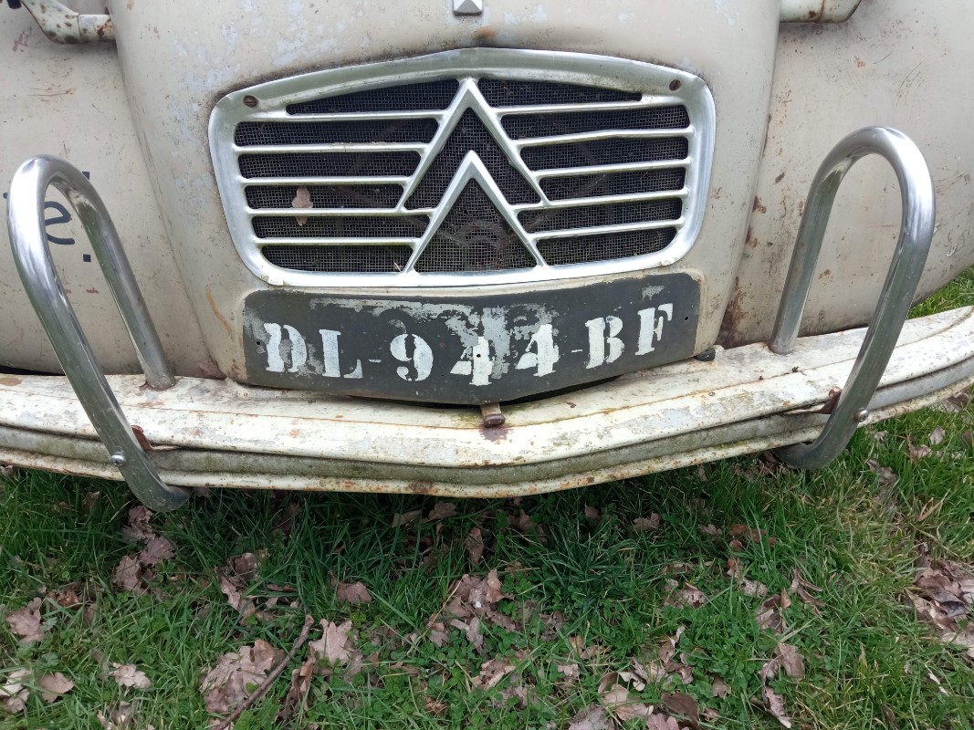

Comme il fait très très froid j'ai bossé au chaud et simplement refait ma plaque d'immat avant qui était immonde... J'en profite également pour refaire le pare chocs qui n'est pas conforme; Manque la baguette alu.
Mais peindre les lettres à main levée comme à l'époque ce n'est vraiment pas facile ! C'est un métier !

denis56 a écrit : 02 mars 2023, 08:23 Comme il fait très très froid j'ai bossé au chaud et simplement refait ma plaque d'immat avant qui était immonde... J'en profite également pour refaire le pare chocs qui n'est pas conforme; Manque la baguette alu.
C'était peint à la main ? Même pas au pochoir ? :fou:

Au début des années 70 ont pouver mettre des chiffres et lettres auto collants, qu'on acheter dans les magasins accessoires auto

Oui en 52 'est encore peint à la main. Ensuite ce sera au tampon avec les boites Tiflex ! Et ensuite des lettres qui se collent.
A l'arrière c'est encore plus flagrant!
Et en dessous il ya tous les numéros

Beau boulot,
quelle peinture as tu utilise
Mes plaques (Azam63) repeinte il y a une paire d année sont pas terrible avec un pochoir mais pas d époque
et je voudrais les refaire a la main,
Messages : 6725
Re: Remise à niveau 2cv Type A de 52
Peut être aller voir un peintre en lettres, qui pourra le faire

J ai fait cela sur les Azam d un pote il y a quatre ans , j ai la patience pour, mais il m avait fourni la peinture

Sur la Panama, les plaques étaient déjà peinte, je n'ai rien touché.
Sinon, personnellement, je réalise mes plaques (autos et motos), avec un pochoir que je réalise moi même sur ordinateur, avec la typo et la taille la plus proche de l'origine.
Je découpe au cutter, et je colle avec de la colle spray repositionnable (comme les post-it) avant de peindre avec une bombe de gris métallisé. le fait de coller permet de faire des lettres nettes sans bavures.
Ensuite, un petit coup de vernis mat en bombe pour protéger le tout.
Ce n'est pas rapide, mais le rendu est top je trouve.
Bon courage .
