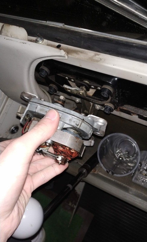

Aujourd'hui, j'ai réparer les essuies glaces, j'ai remplacé la graisse à l'intérieur du moteur + le joint.
Avant quand je le démonte, il sentait et il était chaud maintenant le problème est réglé.
Voici quelques photos de la réparations du moteur des essuies glaces : Une petite vidéo du fonctionnement :

Dans quelle matière as tu refait le joint?

Avec plaisir Eric, c'est un joint papier dit indéchirable (résiste à l'eau, à l'huile, à l'essence et bien d'autres liquides).
C'est un joint qui fait 0.5 mm d'épaisseur.

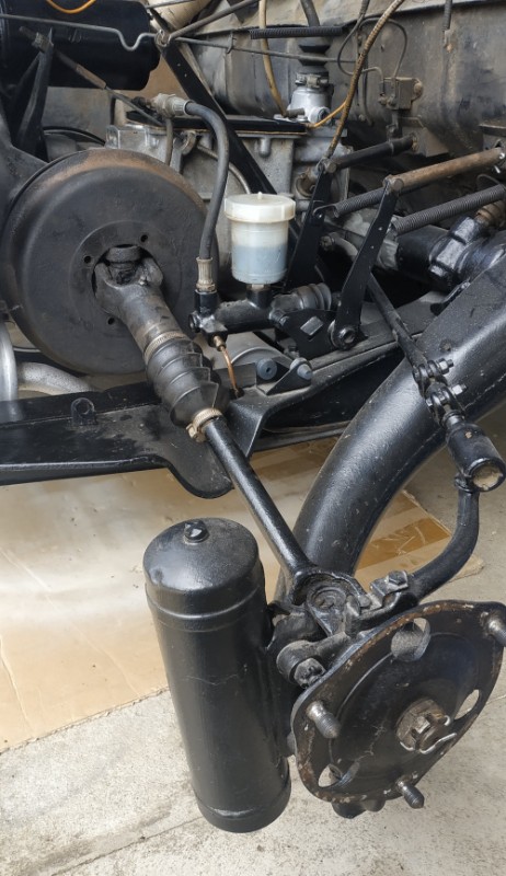

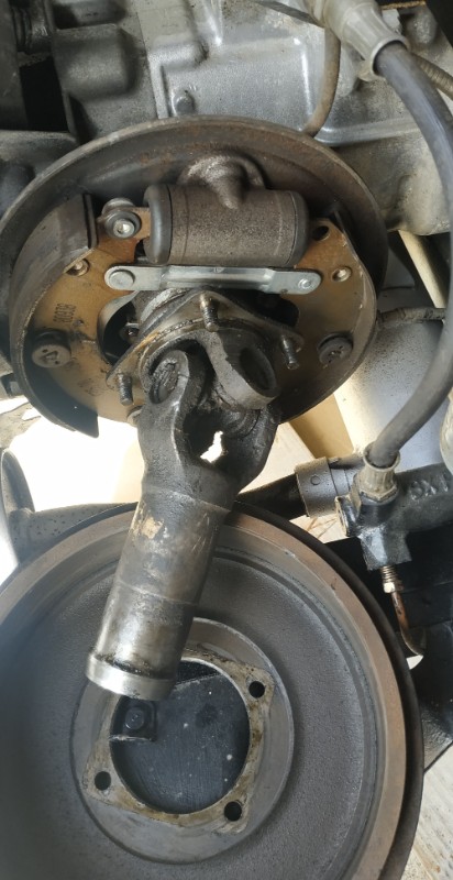

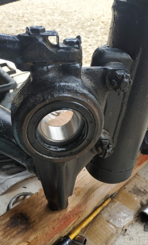

En fin de journée, j'ai démonté la roue, le cardan, le tambour de frein avant gauche et les mâchoires de frein.
On a eu du mal à démonter l'écrou du moyeu (c'est une clé de 32 pour info), on a mis 1h avant de pouvoir le dévisser, ensuite on a pu enlever le cardan et le tambour de frein.
Il va falloir que je fasse usiner le tambour car il est pas en très bon état.
Les mâchoires, les cylindres de roues, le liquide de frein seront changés et je réglerais aussi les garnitures pour que ça lèche légèrement les tambours lors du remontage.
Il y aura aussi le roulement et les joints à lèvre à changer dans la fusée de roue de gauche ( il y a du jeu ).
Je démonterais aussi le coté avant droit pour vérifier la meme chose que du coté gauche.
Voici quelques photos du démontage : Bonne soirée

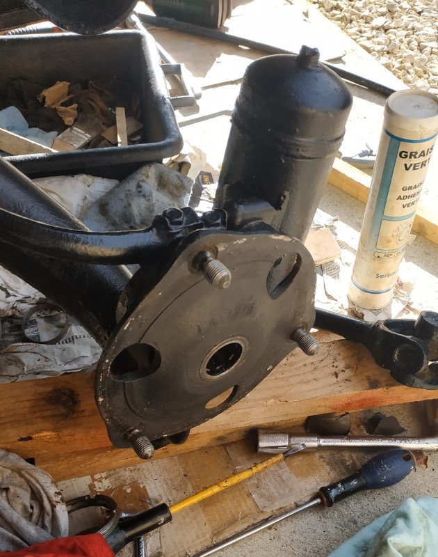

Cette semaine j'ai travaillé sur la 2cv avec mon père.
On a déposé les anciennes garnitures, les cylindres de roues, les demies cardans, les roulements, les joints spi, les roulements double rangées et les bagues filetée dans les moyeu.
On a du sortie l'artillerie lourde, la clé à choc pneumatique, un coté a eu du mal à sortir, on a mis 1h à dévisser l'écrou qui tient le roulement dans la cage.
Avant de démonter les moyeux, on a remis les garnitures et les cylindres de roues.
Quelques photos du remontage :

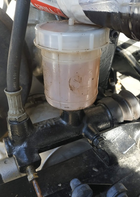

Le bocal de liquide frein devrait être en verre, mais détail, priorité sécurité

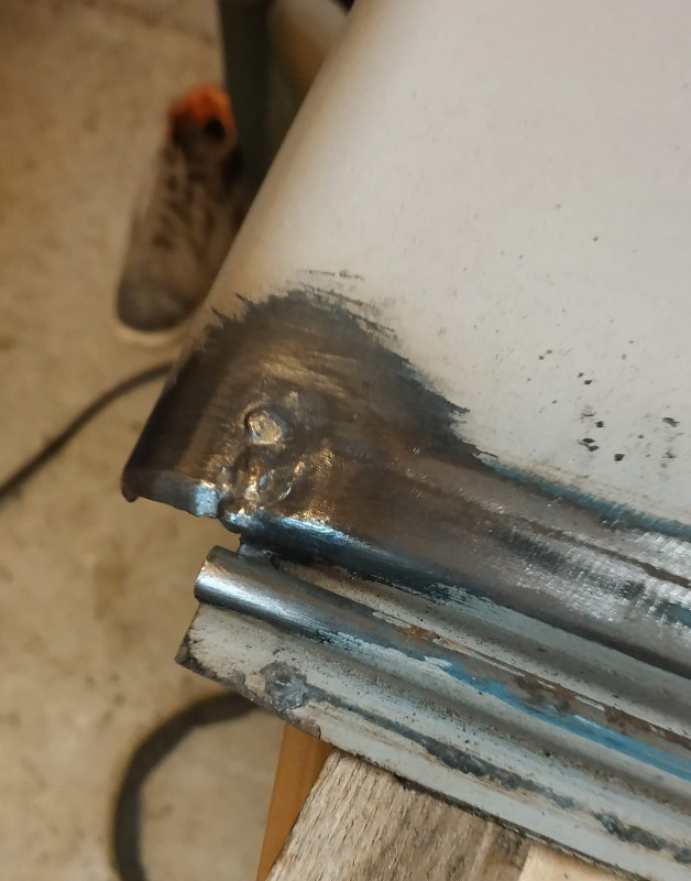

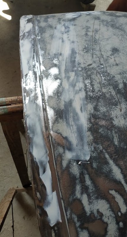

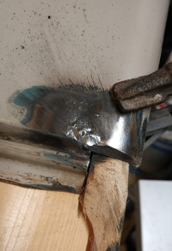

Hier, j'ai commencé à reprendre les défauts de carrosserie sur le coffre arrière.
Voici quelques photos :
Décapage puis pointage des deux parties puis redressage pendant que c'est chaud :
Présentation de la malle sur son rail avant d'ajuster les différentes parties : Il y a plus qu'à décabosser le coffre et le poncer avant la mise en apprêt.

Ce weekend, j'ai débosselé le capot + ponçage + masticage.
J'ai aussi redressé une partie de la jupe arrière au chalumeau mais il y encore du boulot.
Avant redressage Après redressage
J'ai mis à blanc l'aile arrière droite pour voir ce que ça donne, ça tombe plutôt bien. Il y aura juste un peu de débosselage à faire avant peinture.

On a réparer les ailles arrières en les ressoudant au chalumeau en utilisant des baguettes avec 30% d'argent.
Vidéo de la réparation :
https://www.youtube.com/shorts/nO4Uo4Fbq_w

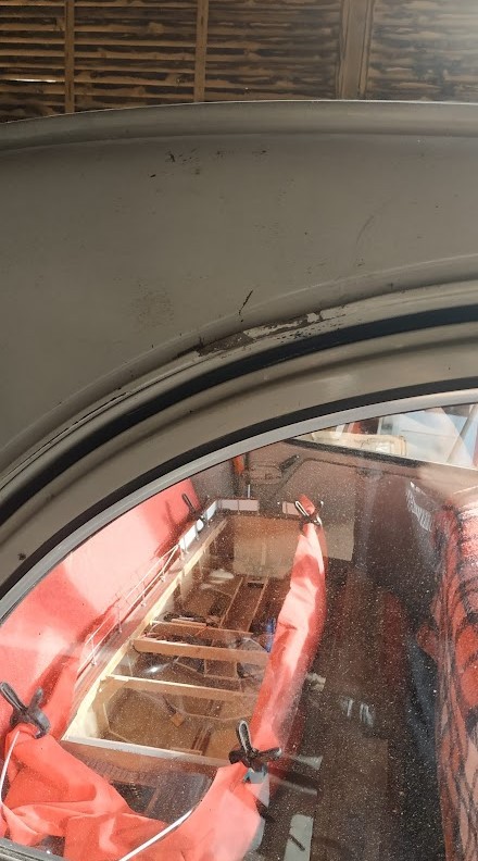

On a ensuite démonté le pare-brise, pas si facile à enlever le joint.
Aujourd'hui, mon père a poncé une des ailes arrières + masticage de celle-ci :
