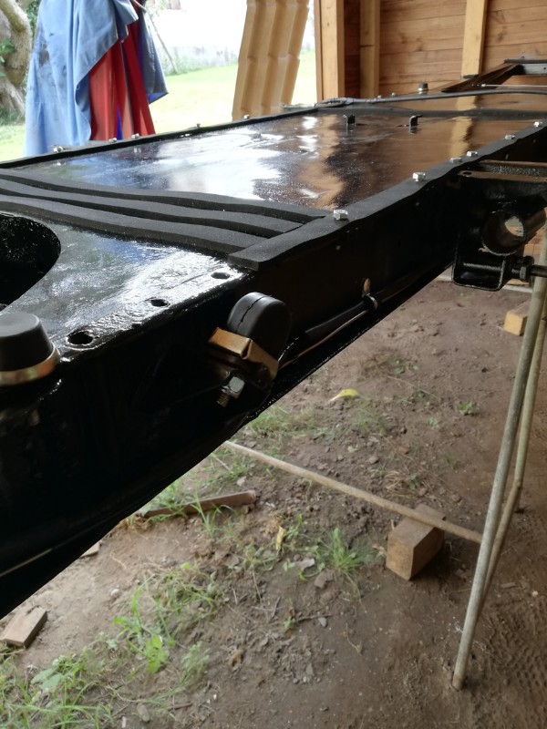

je n'ai que deux fixations au centre du châssis sensées juste bloquer les sièges droit et gauche qu'on aperçoit sur cette vue du châssis lors de sa restauration :
..les inserts manquants; ça doit pouvoir se poser ?

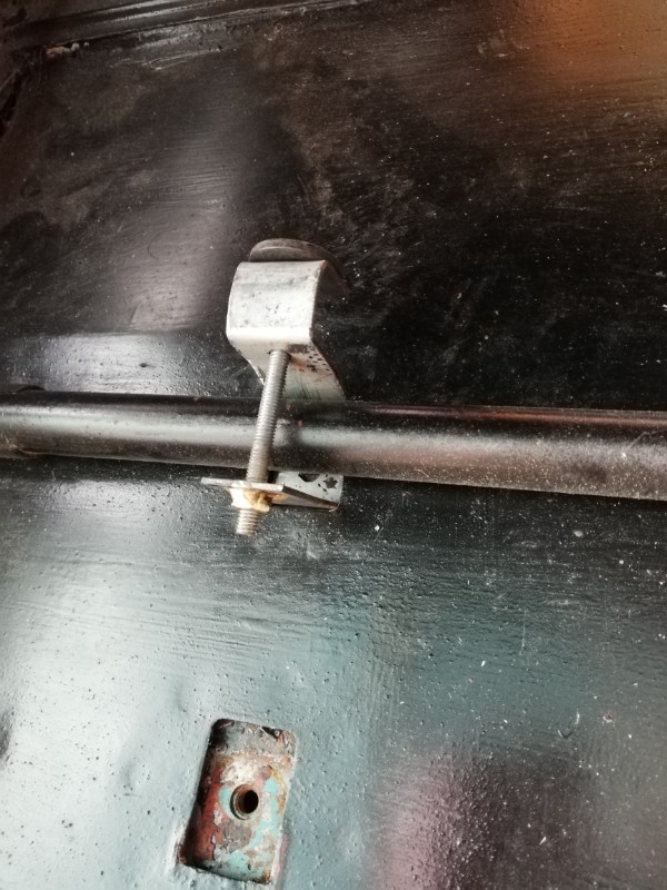

Bon voilà le travail...un peu transformé à ma sauce...
Je suis partie d'une pièce métallique de 1,9 mm d'épaisseur trouvée dans mon bric à brac :
Puis après avoir repris les cotes fournies par Richard j'ai formé la pièce :
J'ai modifié le système de maintien pour me faciliter la tâche en fait. J'ai brasé un écrou de 10 à l'extérieur et une molette pour pouvoir sortir l'attache facilement .
Voilà la patte d'attache en place, tout est nickel...Je verrai le moment voulu pour enfiler sur la tige de 6 mm un tube de caoutchouc qui servira de butée entre elle et le tube du siège...
Voilà, j'ai plus qu'à faire la 2ème...

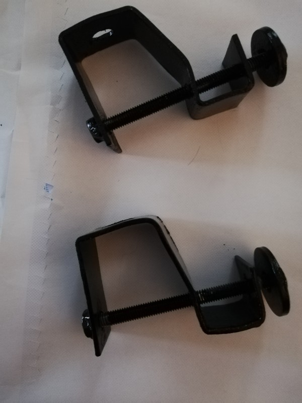

Effectivement, ça casse un peu la monotonie du ponçage , voilà les pièces terminées :
Encore merci Richard !
