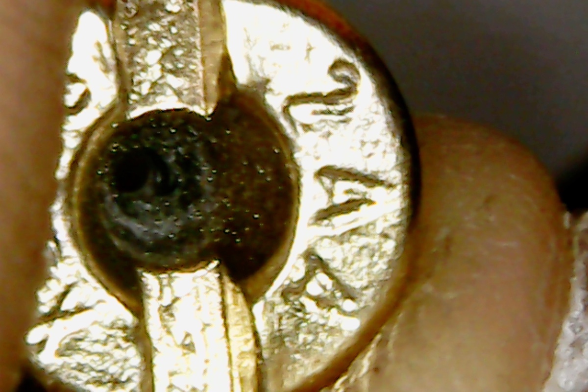

Gicleur air automaticité : cra-cra : je vais en mettre un autre

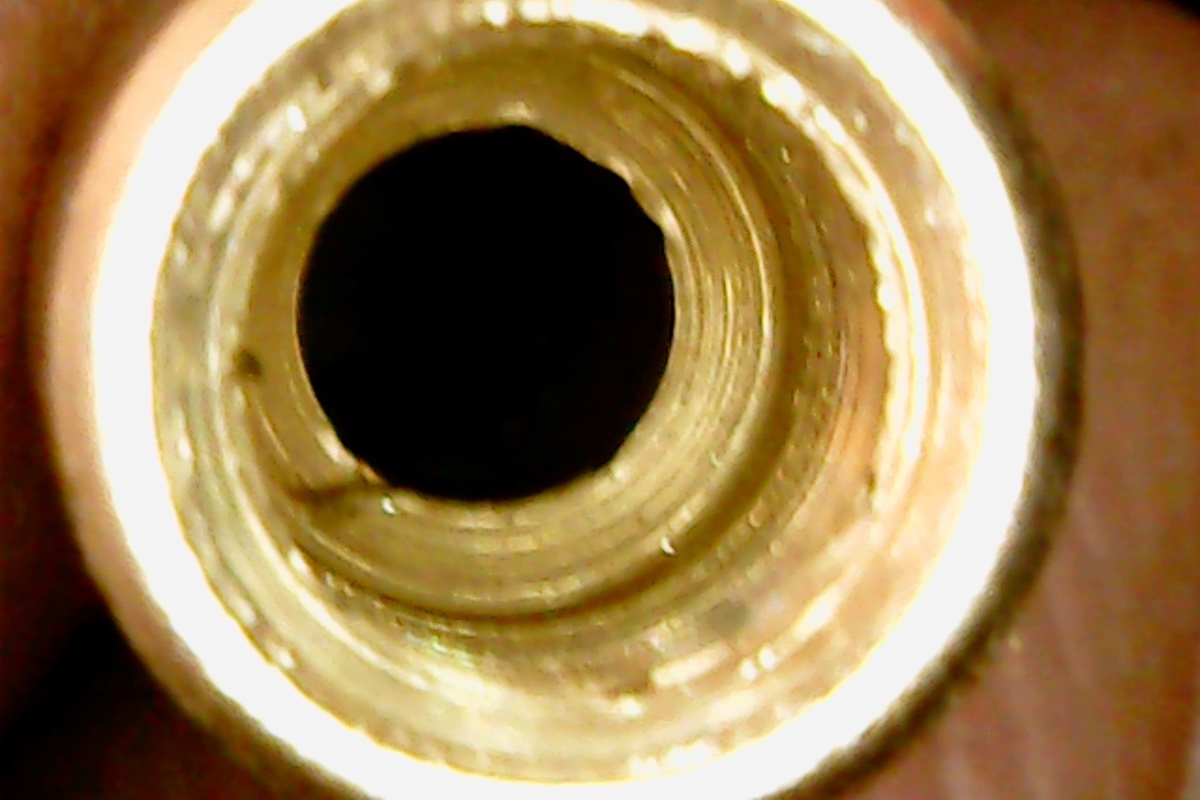

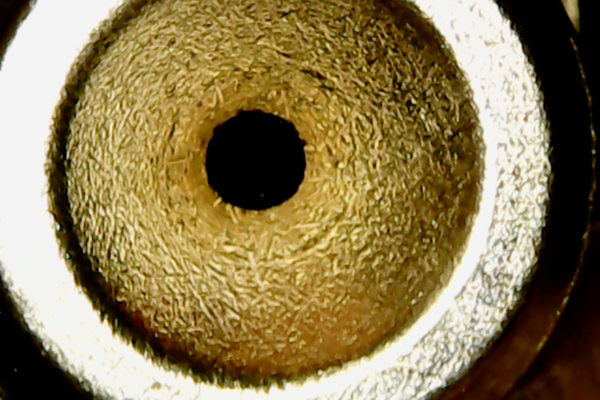

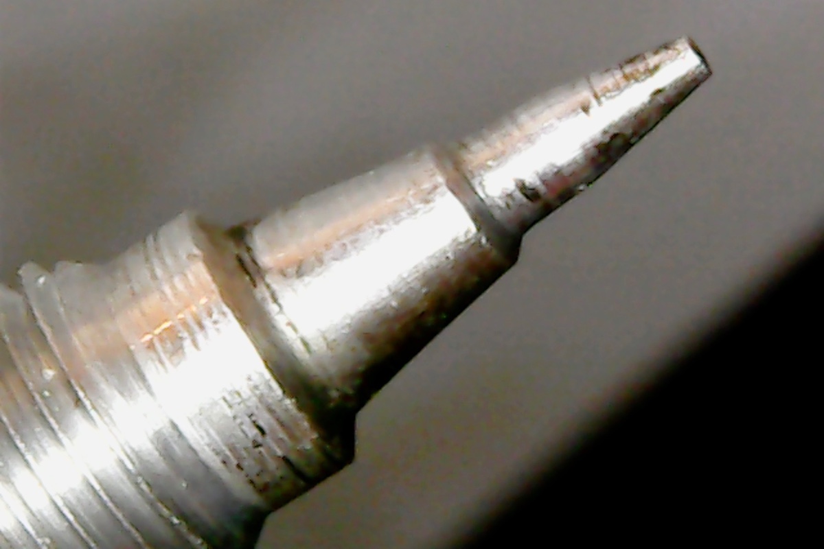

Gicleur de ralenti : pas grand le trou qui doit faire à peu près 40/100 de millimètre de diamètre
Vis de richesse qui a bien vécue

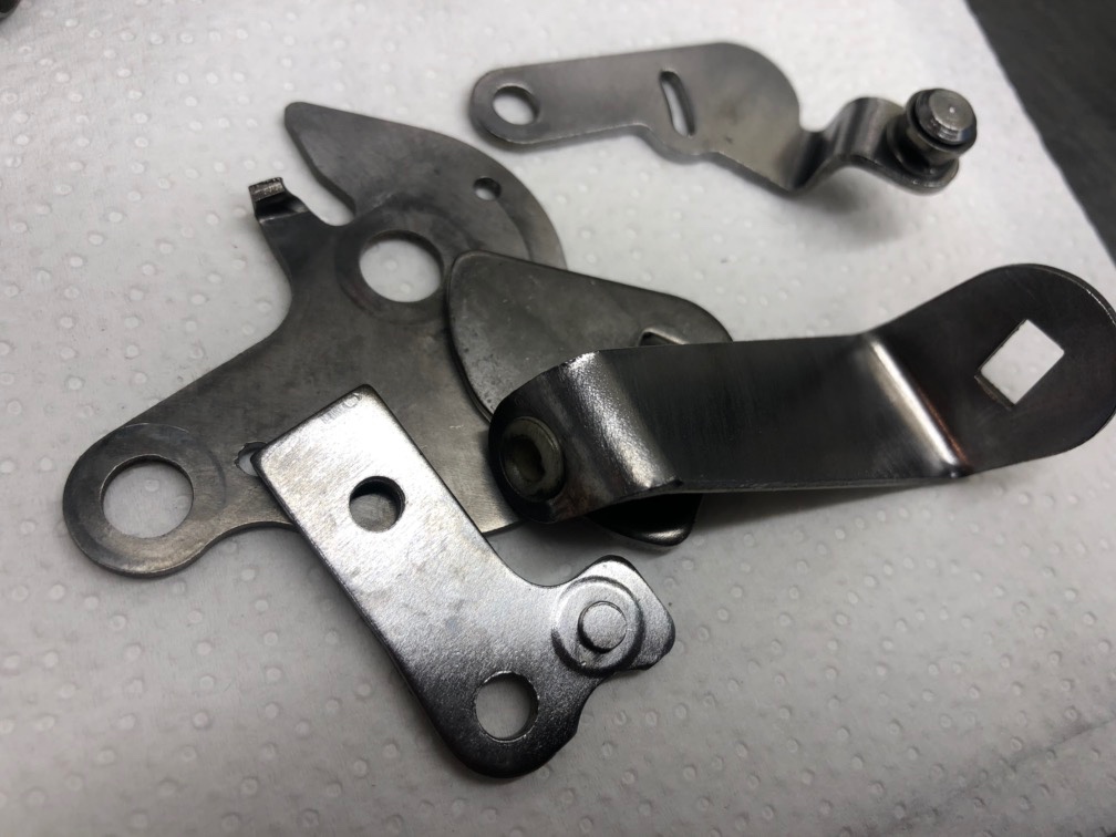

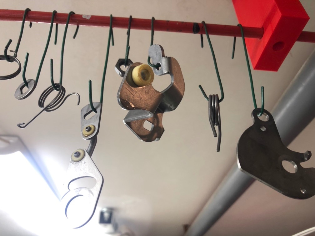

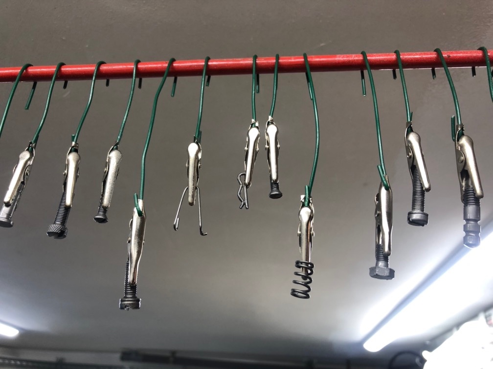

Hier, j'ai traité la ferraille.
Par brossage, pour les pièces sans recoins
sinon, microbillage pour les pièces à recoins et les petites pièces (l'aspect est plus satiné)
Traitement antirouille par phosphatation (Phosprim de chez Restom, produit onéreux mais efficace !)

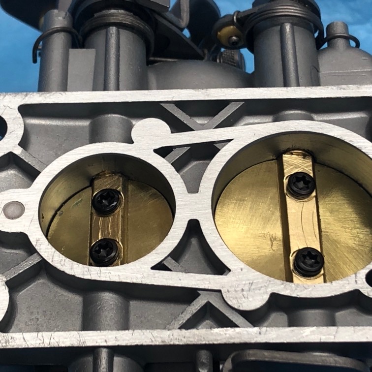

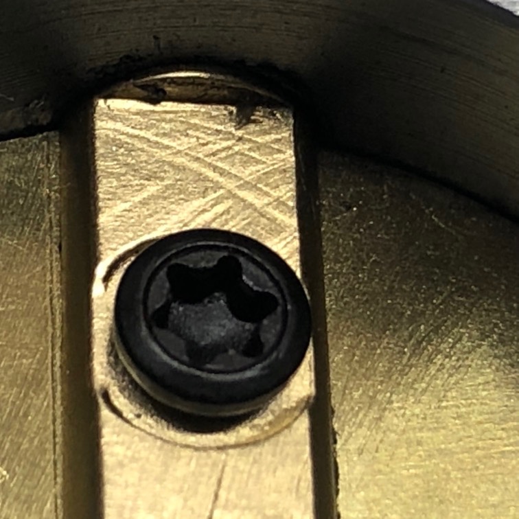

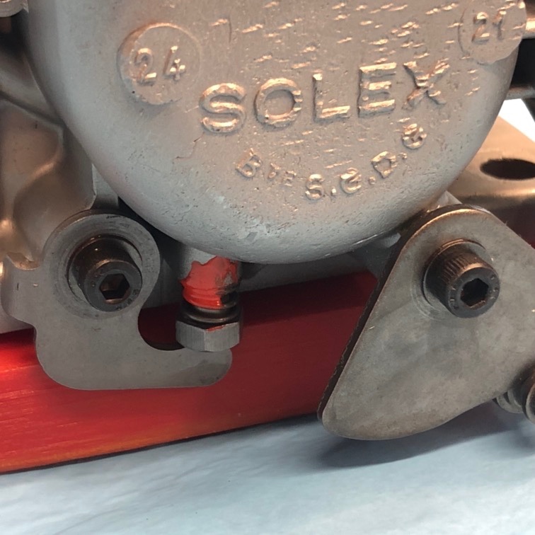

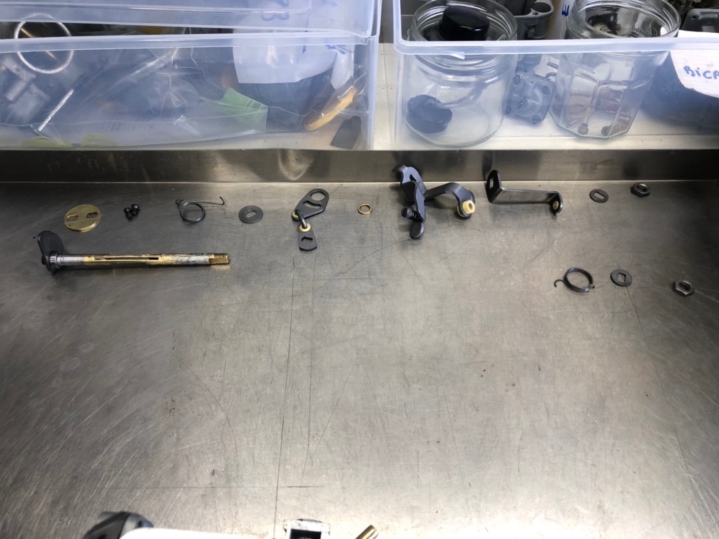

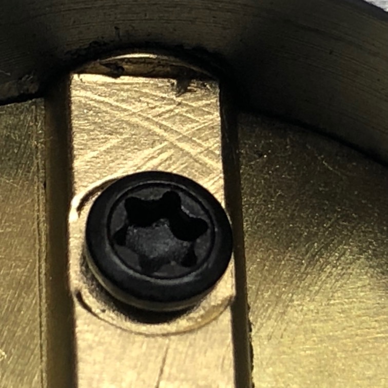

Repose des cames et collage des vis et rondelle, pour fixer la came
Pose à blanc des axes et des papillons
La rotation est assez ferme (mais c'est un peu normal au vu de la petitesse des tolérances mises en oeuvre) et en même temps, plus aucun jeu tant en radial qu'en longitudinal !!! Peanuts, nada !!! Et là, je suis sûr de l'étanchéité !!!
Il faudra peut être mettre un second ressort de rappel au début, le temps que cela se rode un peu mais le carbu revient de loin, d'assez loin même ..

Bon, la rotation ferme, cela ne me plaît pas ...
Je vais retirer les axes et ajuster tout celà au petit poil ...
Cela sent encore l'huile de coude ... (en anglais "grease elbow") !

Bon coté du jour :
la rectification manuelle a portée ses fruits : la rotation est bien plus facile et il n'y a pas de jeu. Reste à poser les papillons mais avant, je dois regarder comment remettre les cames sans erreurs.

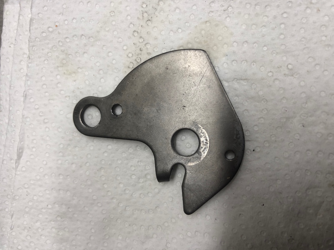

Mauvais coté du jour : je voulais simplement percer cette pièce de ferraille puis la tarauder en M4, pour y mettre une vis.
Ben nada, macache bono, peanuts !!!! Ce n'est pas de la ferraille à ferrer les ânes .... J'ai réussi à passer le forêt de 3,6 mais pas du tout le taraud ...
Trop dur, l'acier !!!
Bon, j'en avais un autre déjà prêt, en stock ! Zou dans le vinaigre puis Phosprim !
Pour la prochaine came, je pense qu''il va falloir la chauffer au chalumeau pour l'attaquer de front !

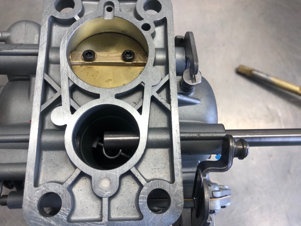

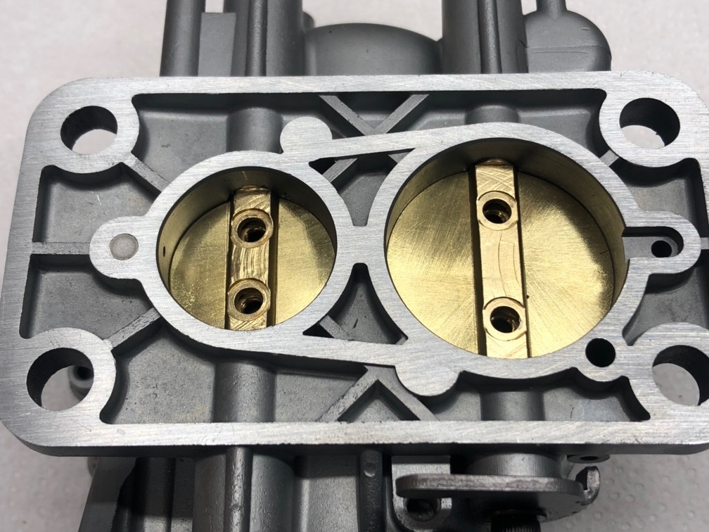

Bon, le Lolo s'est levé tôt ce matin ...

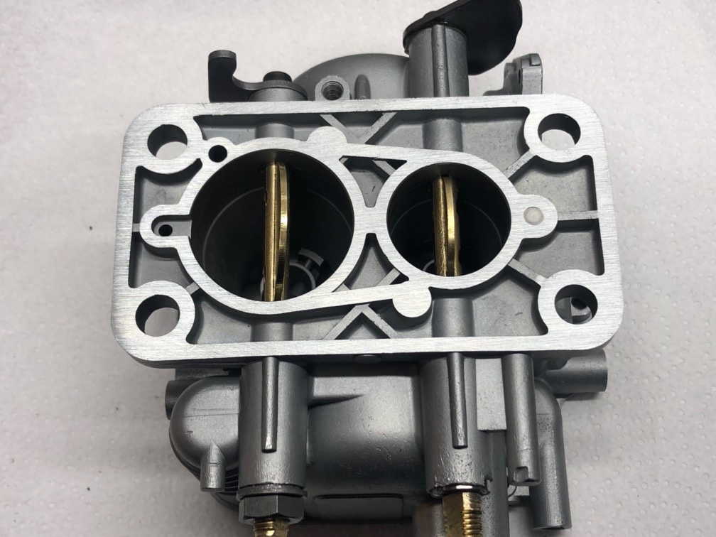

Et juste quelques photos, histoire que Raphaël passe une bonne journée ...
J'ai d'autres photos notamment sur la hauteur de cuve et les erreurs de joint de carbu ...
Et en même temps, comme j'ai aussi d'autres carbus sur le feu, notamment du Bing pour Rotax, j'essaie de mettre tout cela ce soir !
Reste plus qu'à l'essayer ce carbu !
PS : je crois que celui là doit être le 187 ème que je restaure ... Même si c'est parfois ingrat (et il y en a qui aiment faire des taquineries), cela m'amuse encore ....

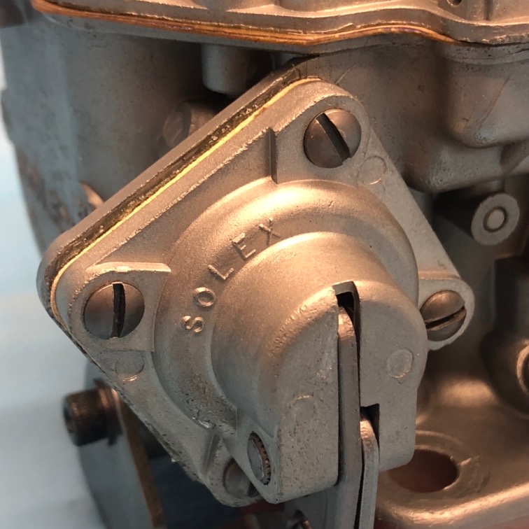

Et alors cette semelle déformée, la fameuse banane : comment ça s'explique ? Serrage de bourrin qui l'a déformée ?
Messages : 1946
Re: Je sens qu'il va me faire des misères, ce carbu 26/35 de 2cv ...
Bien que reposant sur une cale thermique, ton carburateur en aluminium (ou un alliage) chaudffe et donc se dilate (surtout la semelle).
Comme elle est bridée par les vis-écrous à chaque extrémité et que l'alu se dilate deux fois plus que l'acier et quatre fois plus que la fonte, la seule possibilité qu'à la semelle est de se déformer en "banane".
Et plus la porté est grande entre les points de bridage, plus la déformation sera importante ...
Et inutile de serrer comme un anencéphale, tu dois simplement écraser les deux joints pour faire étanchéité.
PS : il est de bon ton de vérifier la planéité de la pipe mais souvent, elle "bouge" peu. Valider aussi la planéité de la cale sur un papier de verre, comme pour le carbu (et vérifier qu'il n'y a pas de petites fissures notamment près des trous de passage des goujons).

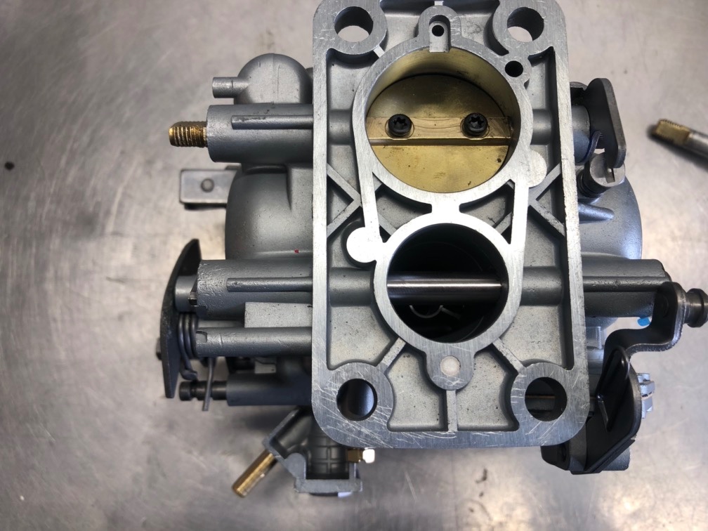

Ben, il me fait des misères, ce carbu ... Essai non satisfaisant, cet aprem ...
D'abord, la vis de richesse en laiton, du kit de restauration n'est pas adaptée : il faut vraiment une vis alu (la conicité n'est pas identique).
Et puis il ne redescend pas dans ses tours : l'axe 1er corps ne tourne pas "tout seul" ...
Bref, de la rectification en vue ...
PS : de temps en temps, on a envie de faire le lancer de carbu dans le jardin pour voir quel est celui qui va le plus loin ... ;) J'exagère un peuet en même temps, cela reste une belle école de patience et d'humilité car tout est dans le détail ...
Ce qui me réconforte, c'est qu'apparemment, il n'y a pas de prises d'air ! Il reste un peu de fignolage ...

Bon deuxième service pour ce carbu !
Résumé du premier set : vis de richesse inadaptée et papillon 1er corps qui ne revient pas de suite.
La vis de richesse a été changée pour une vis alu.

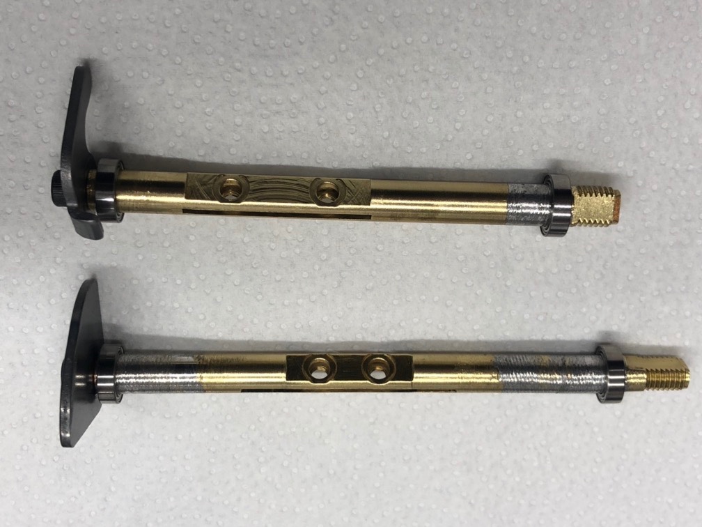

Démontage de l'axe 1er corps :
Cela fait plein de petites pièces ...
On valide les paliers à la pige rectifiée, séparément
Puis les deux ensemble : tout est aligné !
Un coup d'alésoir de 8 mm, pour être sûr et certain

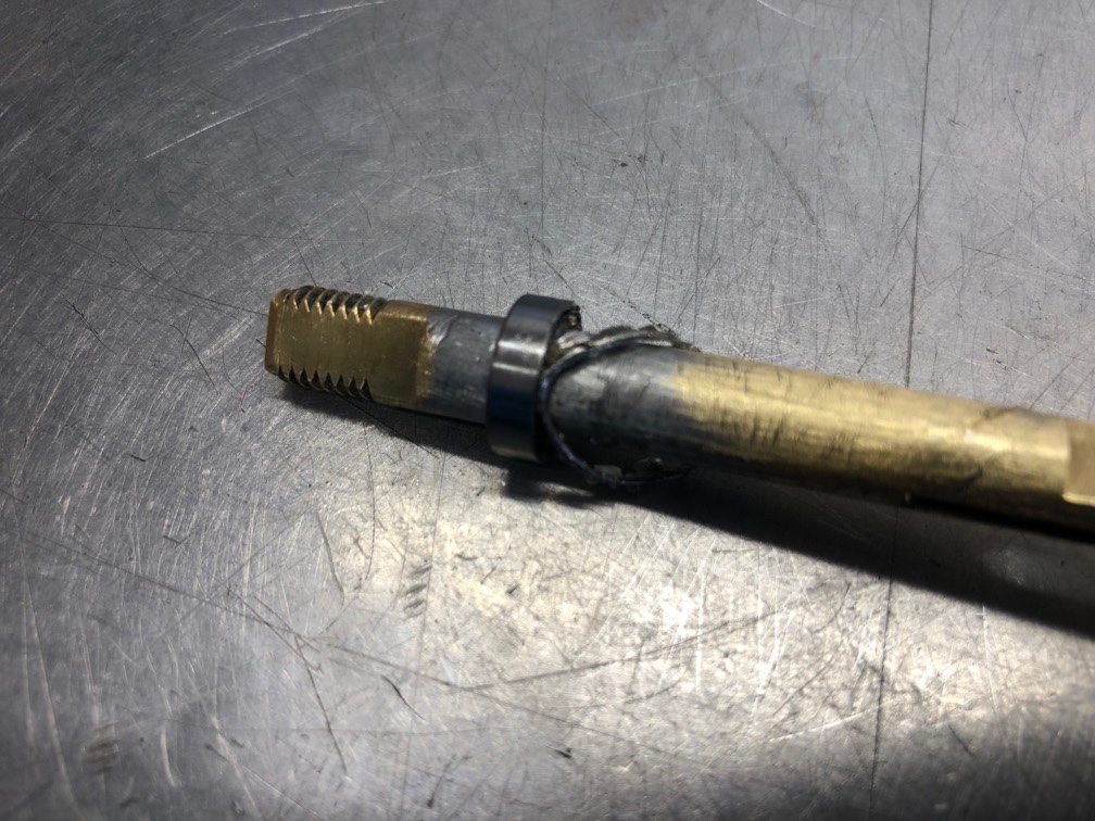

Je valide aussi la rectitude de l'axe ...

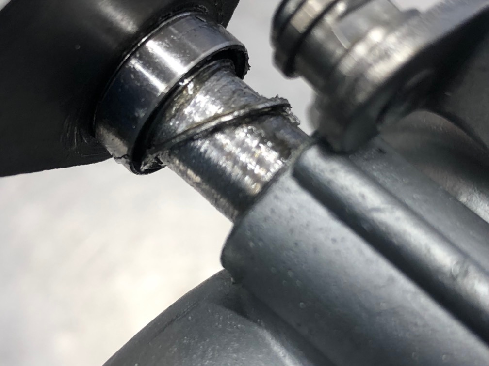

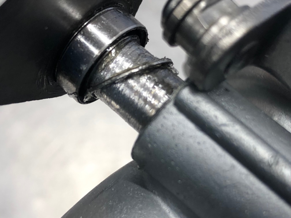

Et en fait, les axes en laiton, c'est une merd... noire ... Trop malléables .... Le fait de serrer les vis de papillon, l'axe se déforme ... C'est de l'ajustement en permanence car on est à peu de choses pour passer de rotation avec coince, à rotation bien libre ...
Au fait, les roulements n'ont pas aimé le retrait de l'axe ...

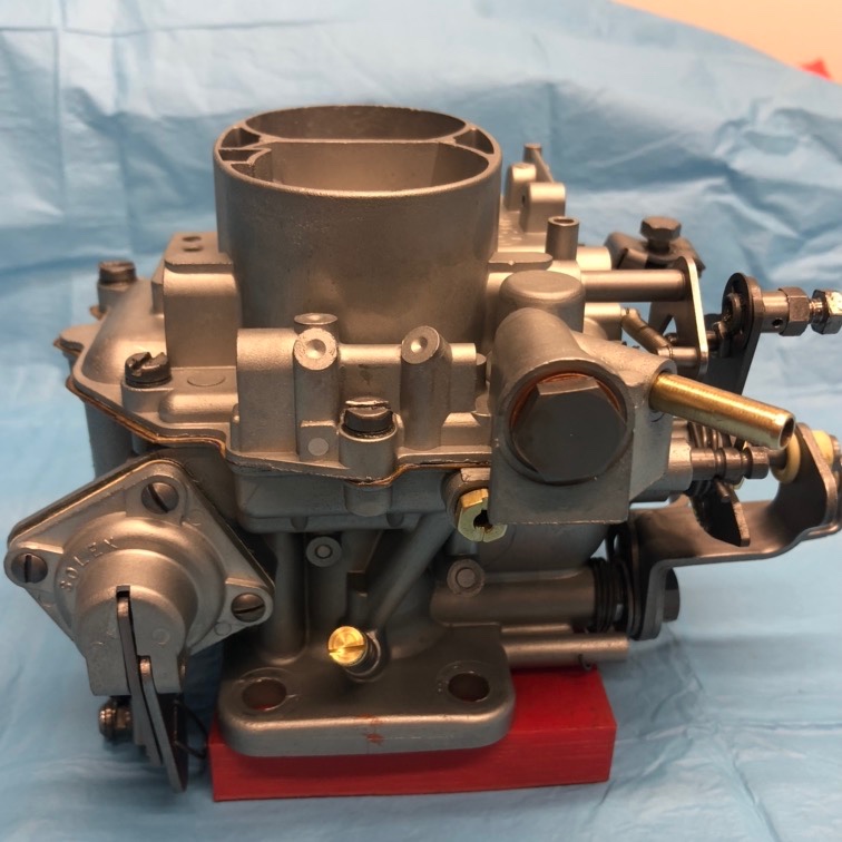

Enfin, il est remonté !
Essai mardi prochain !

Messages : 1946
Bon, le voisin n'a rien reçu ...
Le remplacement de la vis de richesse et la rectification complémentaire nous donnent un carbu qui fonctionne au ralenti (stable), en progression et en régime principal ...
Bref, essai concluant !
Quand je reviens de la Nationale, je fais l'envoi de retour !
PS : il revient de loin, ce carbu là ...
