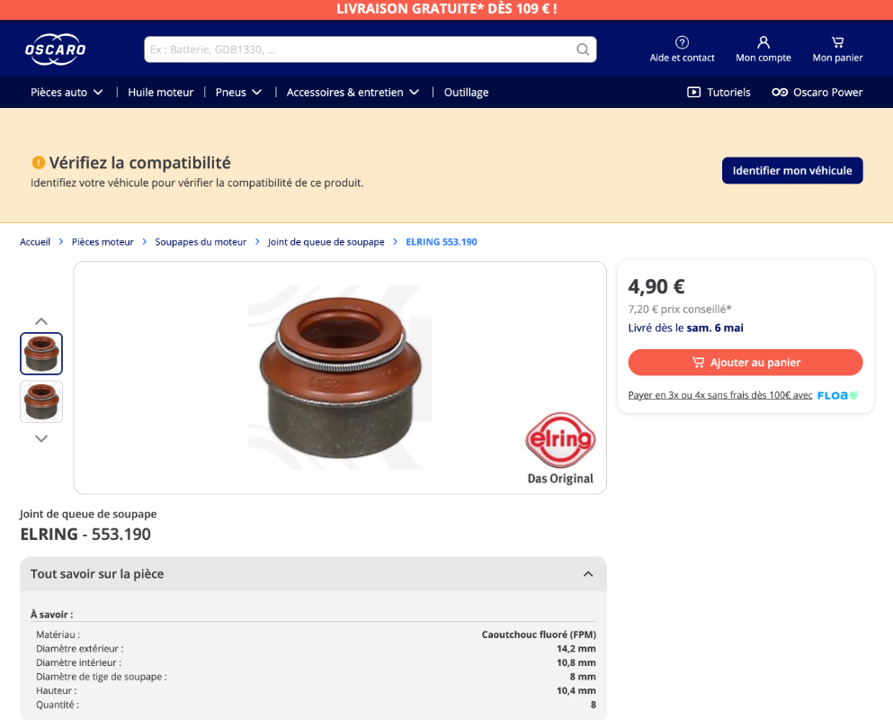

Bonjour Éric, pas de vidange moteur, mais tu peux aussi changer les joints de queu de soupapes aussi en même temps, c'est ce que j'ai fait sur la mienne

Ah, ce que je voulais encore dire, j'ai que de mauvaises expériences avec les joints de queues de soupapes que la clique des MCC-et-autres nous proposent. Ce que je conseille VRAIMENT c'est les joints Elring. Ne te tracasse pas de la différence de 0,5mm du diamètre des soupapes d'admission et d'échappement, ces joints s'adapteront. Je parle des joints suivants: Art.Nr. 553.190, EAN 4041248607046, Elring Klinger.

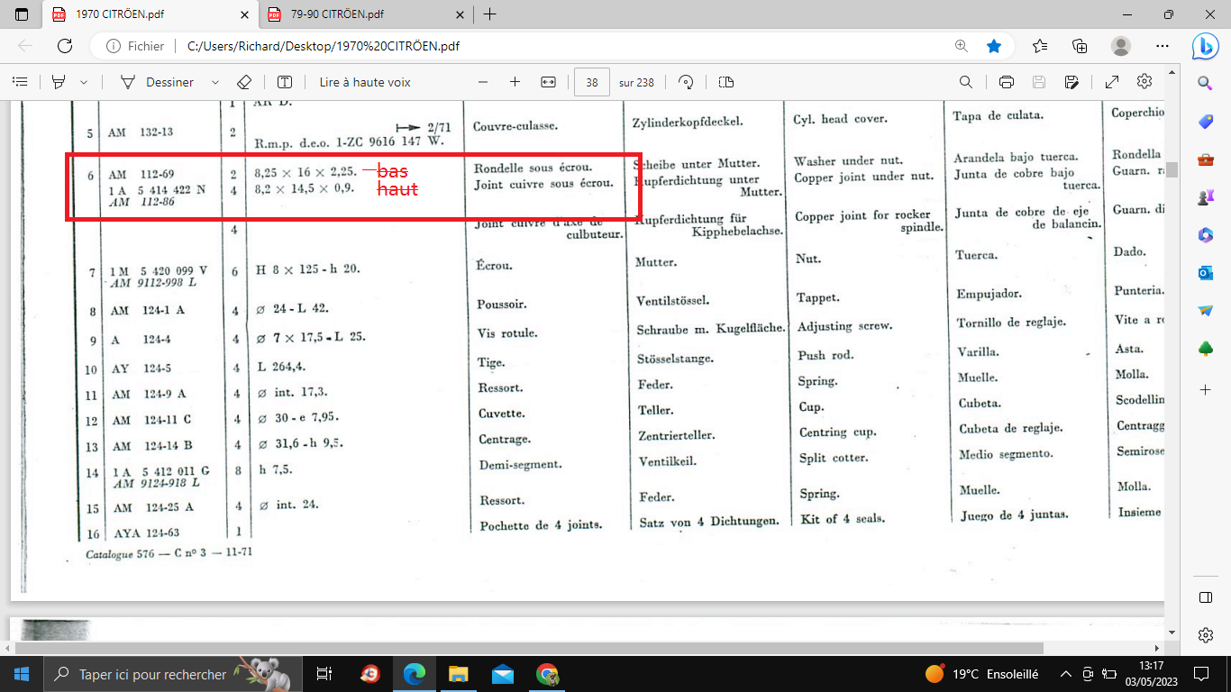

Messages : 3326
Re: Changement joint lunettes de 2cv, vidange oui ou non?

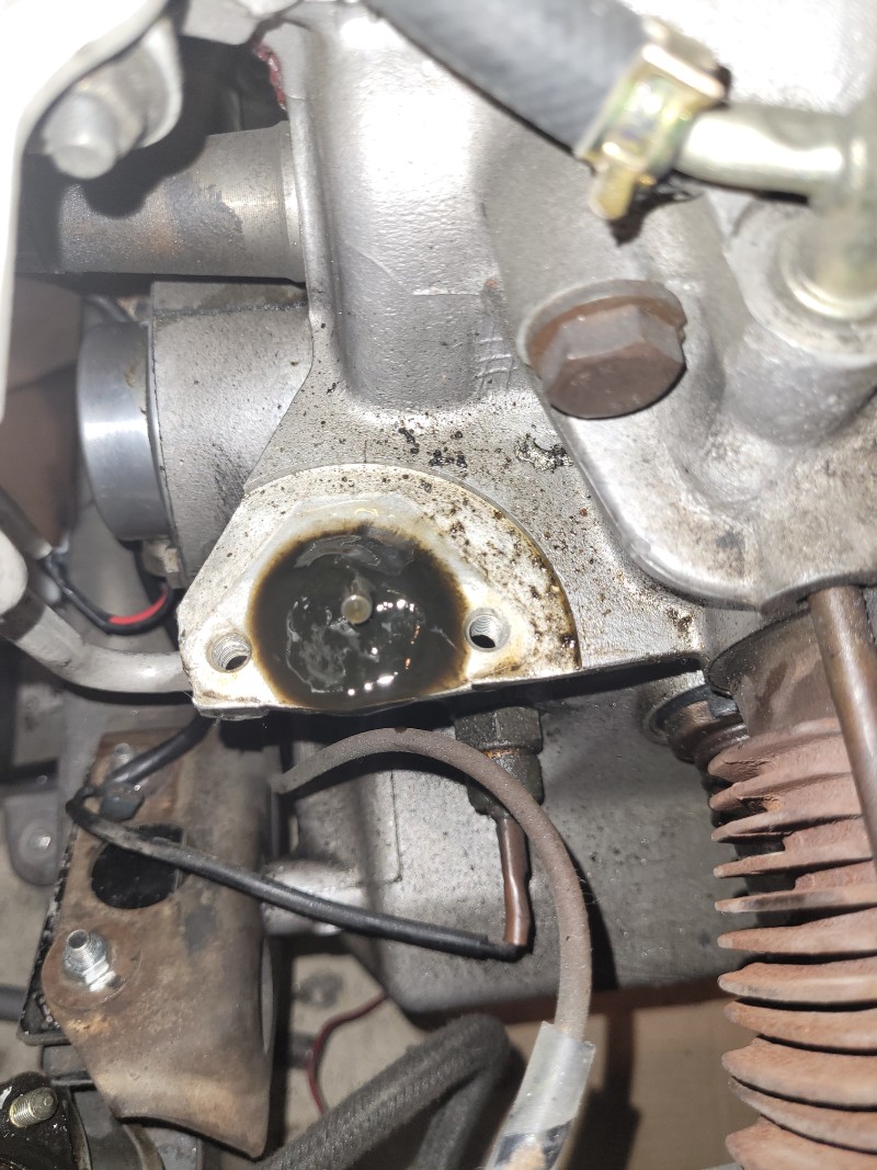

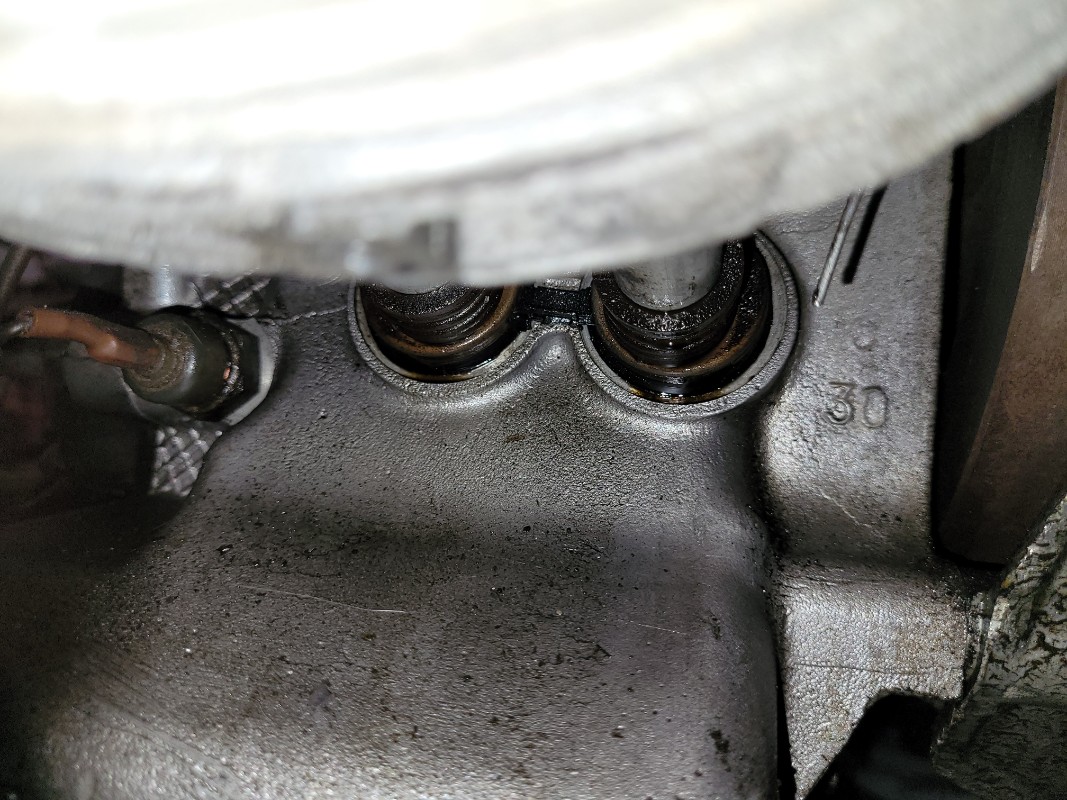

Salut les amis.
Ce soir, mon moteur est tout nu.
Voici les joints lunettes
A droite
A droite
C'est un peu gras...
Mais de l'autre côté, houlala
A gauche
A gauche
Mais je crois que j'ai trouvé aussi un autre coupable de fuites...

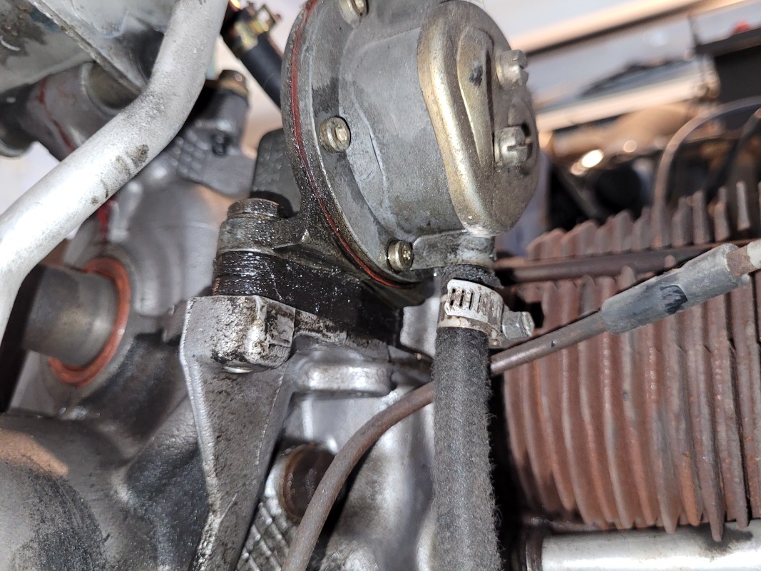

Messages : 9024
Et l'autre coupable est.... roulement de tambour....
La pompe à essence.
Oui en effet, je remarque que c'est très gras sous la pompe à essence.
C'est gras tout ça????
Je demonte alors :surpris:
Normal?
Normal?

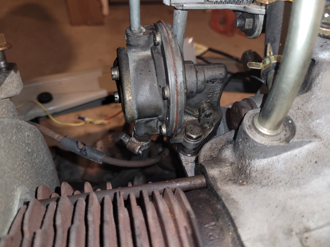

Bien entendu, mon garagiste avait monté la pompe sur l'entretoise est baste, donc il y avait une fuite...
Après avoir regardé le tuto du mcc, j'ai décidé de remonter le tout avec un peu de "Hermetic".
J'avais le choix, nettoyer ma vieille pompe qui est en etat de marche ou la remplacer par une tout e neuve que j'ai en stock
Et bien, j'ai décider de faire confiance à la vieille
Avec du joint c'est mieux

Il est clean ton moteur Eric !
Beau travail, tu as raison pour ta pompe à essence, si elle fonctionne il faut la garder. Pour les joints lunettes, la fuite est minime…

2che-au-LUX a écrit : 03 mai 2023, 11:25 Il ne faut pas les substituer par des rondelles en cuivres, le cuivre est trop mou et va se plier quand on reserre la culasse.
On peut se dépanner en prenant les anciennes, peut-être on est chanceux et ça fuit pas :)
2che-au-lux,
pour toi, les rondelles origine qu'il ne faut pas substituer par des rondelles en cuivre, sont en quelle matière ?
PS : parce que dans les Catalogues des Pièces Détachées Citroën de 1970, de 1972 et de 1991, il est précisé joint cuivre ou rondelle cuivre.
2che-au-LUX
Messages : 23
Enregistré le : 25 mars 2023, 18:26
Ma deuche : AZ 1960
Date de naissance : 26 mai 1971
Localisation : Luxembourg
Message par 2che-au-LUX »
Bonsoir Laurent,
Ta question est très justifiée, en tant que non-francophone je ne me sens pas qualifié de donner des leçons en métallurgie, en langue française. Les rondelles fournies dans les kits ne sont pas en cuivre. Laiton? Bronze? Jé ne sé pa....Par contre, si tu utilises des rondelles en cuivre que tu achètes dans ces boîtes au Castorama, c'est trop mou. Elles se plient quand tu serres les culasses. J'ai fait un moteur ou j'ai mis 2 rondelles de cuivre, et ça a tenu jusqu'au prochain réglage de culbuteurs. Mais j'ai des doutes sur l'efficacité du serrage des culasses si tu tournes dans le mou...alors autant avoir un stock de ces rondelles. Ou tu réutilise les anciennes rondelles, aussi longtemps qu'il n'y a pas de fuite le long des tiges, t'es bon.

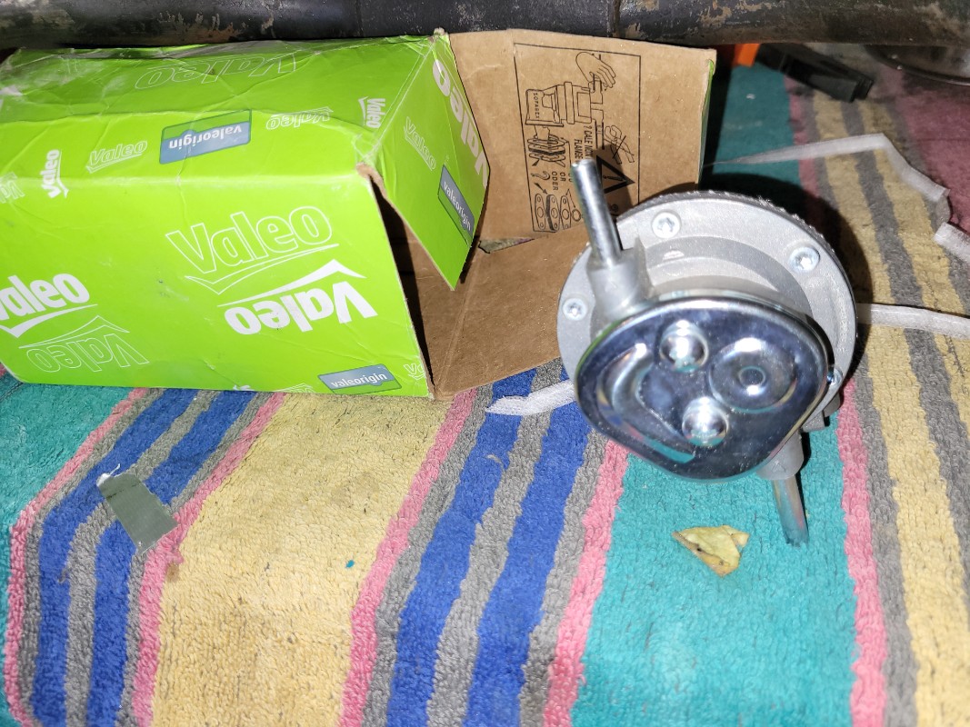

Eric, @ ta pompe à essence: tu peux acheter cette membrane toute seule, et reconstruire ta pompe. Ca vaut mieux que les chinoiseries qu'on nous vends entretemps...

2 - Merci aussi pour la référence des joints de queue de soupape : je prends bonne note !

Voilà, commande passée chez Burton, même si j'ai 4 exemplaire de joint d'admission et d'échappement, je préfère les leurs "dits" améliorés.
Hier en faisant un rapide tour du moteur, avant la commande, j'ai vu une goutte d'huile sous le manocontact de pression d'huile :???: vu que j'avais une petite fuite de la pompe qui se trouve au dessus, j'ai été pris d'un doute, donc j'ai acheté un nouveau joint et un mano en plus, comme ça je l'aurais en stock ;)
Bon maintenant, on attend la livraison, qui, je ne sais pas pourquoi, ne s'est jamais bien passée lors de mes derniers achats chez ce fournisseur, je croise les doigts.
