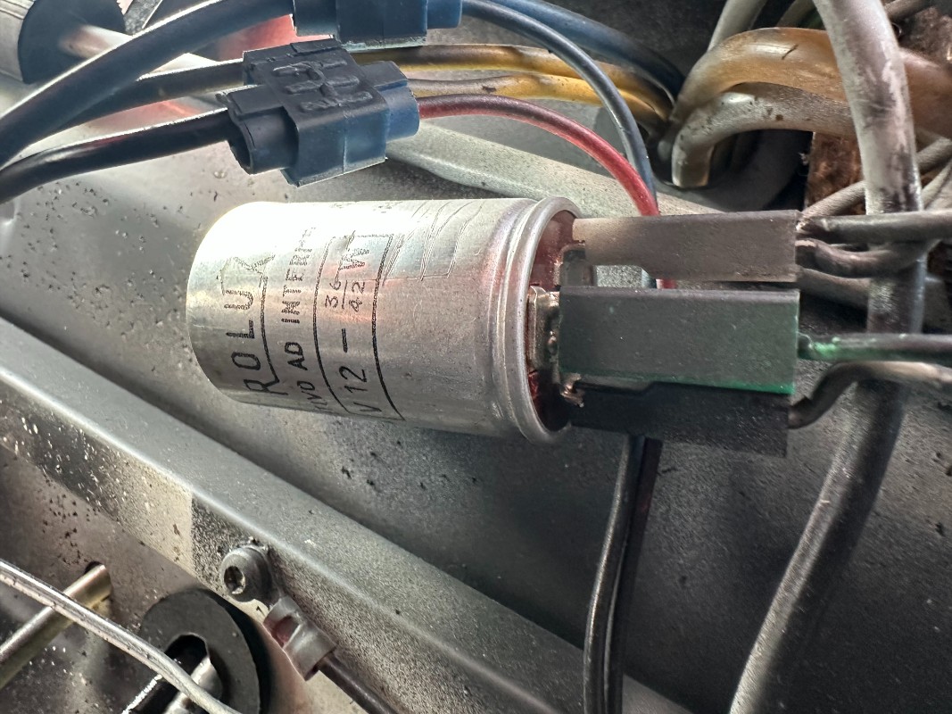

1 - tu localises ta centrale clignotant et tu nous dis si tu as du +12V sur le fil noir qui arrive à ta centrale, après contact mis par la clé ?
Pas besoin de faire marcher les clignotants et/ou les warnings ...
J'attends ta réponse pour continuer ...;

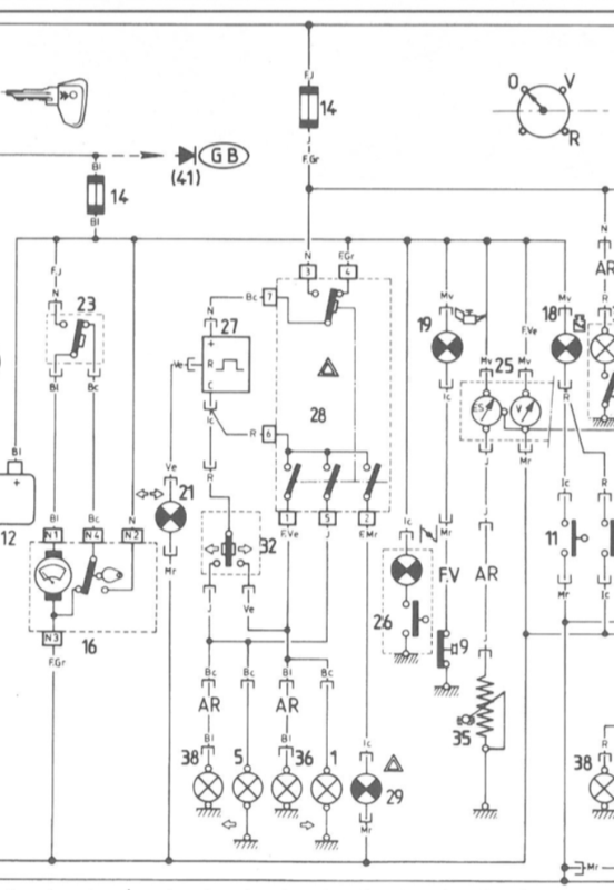

Soyons d'accord !
Les fils qui arrivent à ta centrale, sont bien au nombre de trois (3 cosses sur la centrale) ?
Un fil noir
Un fil vert
Et un fil incolore couplé avec un fil rouge ?
Le +12V, après contact arrive à ta centrale 27, via le contacteur warning 28.
Si contact mis à la clé et contacteur de warning hors fonction, tu n'as pas de +12V, sur le fil noir qui arrive à ta centrale, c'est qu'elle n'est pas alimentée : elle ne peut donc pas fonctionner.
Tu me confirmes bien la couleur des fils qui arrivent à ta centrale à 3 plots ?
PS : comme ton commodo de clignotant 32 est après ta centrale, si celle ci n'est pas alimentée, mettre en route ton commodo ne sert à rien ...

Merci pour les schémas et ton aide Laurent
C’était bien un fil derrière le bouton warning qui avait du jeu. Pas facile de boutiquer dans ce tableau de bord.
Je peux repartir rouler :)
Messages : 1994
Re: Encore un soucis de clignotants avec ma 2CV - plus de clic clic mais les warnings fonctionnent
Tant mieux : tu es réparé !
Et je veux bien parier que c'est la cosse 4, sur le warning qui ne faisait plus contact ...
