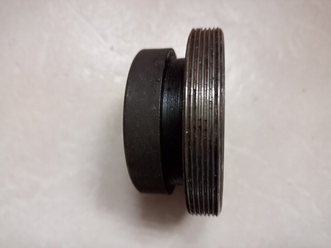

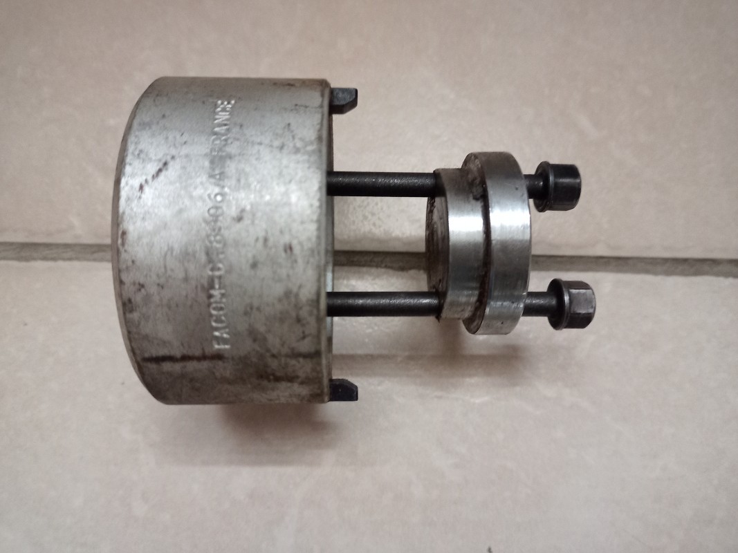

bonjour à tous j'ai besoin d'un petit coup de mains pour identifier quelques outils FACOM utilisable sur vos splendides 2CV je pense
FACOM C 98
FACOM C 89
FACOM C 90 B
Merci pour votre aide , et si certains d'entres vous sont intéressés , n'hésitez pas

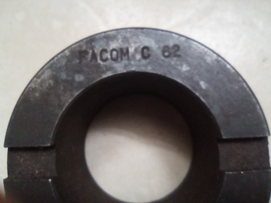

FACOM C 62
FACOM C 8306 A

Alors, C98 : montage et démontage frotteurs, C89 : pour bague écrou de serrage roulement conique de bras roue , C90b : écrou de crémaillère, C8306 A : bague écrou roulements de roue et C62 je pense mais j'ai un doute (il faudrait les dimensions) que c'est un outil pour la mise en place des roulements de roue
Je savais que quand tu passerais par là, tu ferais au moins la quine, à défaut du carton plein !
