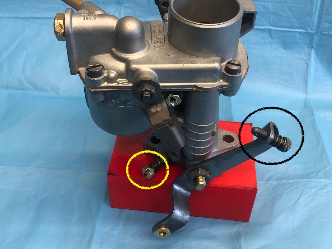

1 -sur établi, le réglage de base du ralenti sur un 26 ou 28 CBI, IBC ou BCI est double :
>> papillon ouvert, au ras du premier trou de progression
>> vis de richesse serrée à fond (sans forcer surtout) puis desserrée de 3 tours.
2 - carbu sur ta voiture, tu as
>> ta vis de papillon (cercle noir) qui va ouvrir le papillon pour donner de l'air au moteur
>> ta vis dite de richesse (cercle jaune) qui va débiter un mélange air-essence pour le régime moteur au ralenti.
>> tu pré-régles donc ta vis de richesse, serrée à fond puis desserrée de 3 tours (pas de vis de 0,75)
>> tu pré-régles ta vis de papillon en la dévissant jusque la fermeture du papillon, sans coincement, et tu visses d'un tour et demi.
>> tu mets ton moteur en régime ralenti accéléré en serrant ta vis de papillon, pour le décoller de sa position de préréglage
>> puis tu serres ta vis de richesse (tu vas diminuer le débit du mélange air-essence) jusque le moteur diminue de régime, devienne instable
>> tu la desserres d'un demi-tour
>> tu dévisses ta vis de papillon pour diminuer le régime ralenti aux alentours de 800 tours/minute
>> ultimement, tu peux moduler par toutes petites touches le réglage de la vis de richesse, pour avoir un ralenti le plus stable et régulier, avec la vis de richesse fermée le plus possible.
Une affaire d'équilibre entre la vis de richesse et la vis de papillon ...
