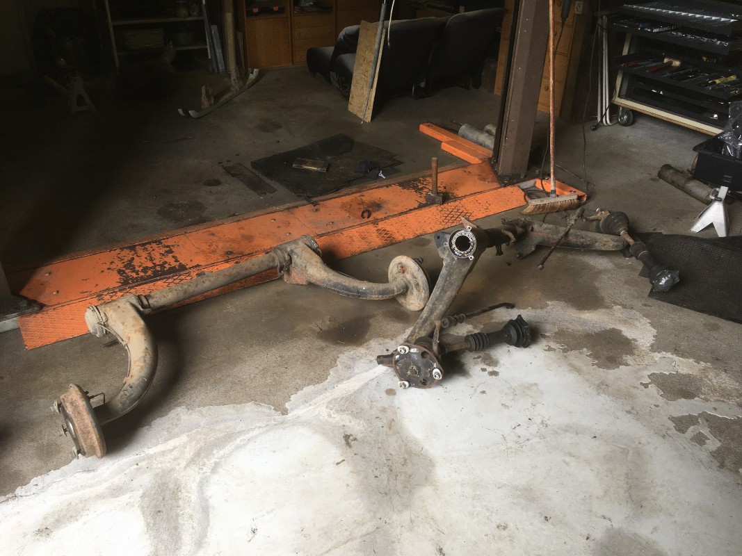

Le 2éme pot de suspension est tombé mais le train arrière ne veux pas quitter son châssis d'amour , les 4 vis longues du sous châssis qui tiennent le train arrière ont eu des point de soudure et les têtes sont complétement déformées donc meuleuse mais même avec ça le train ne s'enlève pas , il est complétement souder au châssis , demain la meuleuse va encore tourner et va attaquer les cales sous le train arrière , je n'ai pas regardé le train avant surtout qu'il n'y a pas de cales donc il vaut mieux que ça se passe bien .
Je sais pas pourquoi mais ça sent la galère :fou:

ca y est les trains sont séparés du châssis et celui-ci part vers le recyclage coupé en 3 dans la remorque
place au démontage du train avant et arrière , décapage , changement des pivots , roulements de roues , freins arrière , démontage de la crémaillère et remontage avec peinture .

Décapage avant Férose des bras av , flasques , pivots et barres de direction .

RICMAN41 a écrit : 20 mai 2023, 21:21 Décapage avant Férose des bras av , flasques , pivots et barres de direction .
😲😲 Wahou !!! Ca promet ...

Travail du matin , sortie et démontage de la crémaillère , travail avec gants obligatoire avec un gros nettoyage des outils par la suite parce c’est bien crado tout ça .

. Je continues dans le décapage , cardans , essieu av et biellettes de direction viennent s’ajouter sur la table .
