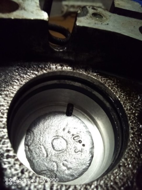

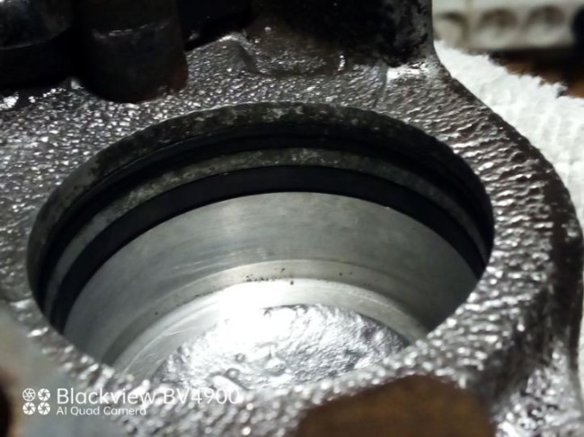

Bon je viens d'aller faire un tour regarder ça... quand je pousse la voiture sur 1m, on entend un "hiiiiiiiiii" pas très marqué, et la voiture bouge très facilement: j'ai fait le lien avec le résultat du CT et vos remarques...
J'essaierais bien de réparer moi-même cet étrier... est-ce que c'est difficile à faire ? Je suis allé voir des videos mais je n'ai pas de compresseur pour repousser le piston !
Faut-il commander un kit avec piston neuf ou juste les joints ?
Merci !
Merci !

Un étrier grippé, n'est pas réparable, à cause de la rouille et des rayures sur les parties mobiles ou fonctionnelles.
Si on veut le réparer, on peut y arriver, mais à mon avis des fuites sont à prévoir.
et comme, c'est une pièce de sécurité, au final vaut mieux changer l'étrier

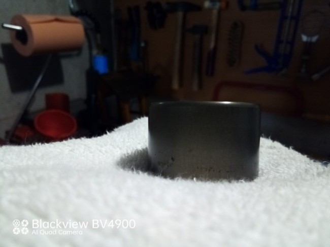

Concernant ton étrier, il y a également Renov2Cv qui vends un kit https://www.renov-2cv-mehari36.com/fr/f ... 01655.html.
Quand j'ai rénové mes étriers qui étaient complètement grippés, c'est ce que j'ai utilisé.
Rénover ses étriers n'est pas compliqué.
Il faut simplement bien être appliqué.
Pour sortir les pitons bloqués, j'ai percé à 9 puis j'ai taraudé à 10.
Avec une vis de 10 assez longue, j'ai pu sortir les pistons sans problème.
Pour moi, les étriers était simplement légèrement oxydé et il n'y avait pas de marque sur le corps des étriers.
Après avoir passer une toile de 800, il n'y avait plus aucunes traces.
Si j'en crois mon CT (http://forum.2cv-legende.com/viewtopic. ... 29#p204229) la rénovation n'est pas si mauvaise que cela

-Les 4 amortisseurs sont commandés. J'ai réussi, au hasard de cette commande, à trouver des charnières de portes avant gauche (sup et inf) . Les miennes ayant du jeu
-J'ai sorti et démonté mes 2 étriers : en voici des photos sous différents angles : Les pistons sont comme neufs tous les deux : ** Par contre, entre les deux demi-étriers il y a un joint noir . Faut-il le changer ? ** A ce sujet, il y a des joints dans chaque étrier, là où vient se ficher la canalisation de freins. Comment extraire les anciens joints qui sont dedans ??
** Est ce que mes étriers sont en état suffisamment bon à l'intérieur pour être rénové ou pas ?
Merci de vos éclaircissements !!
