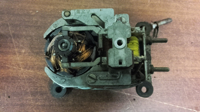

Je suis en restauration d'une 2cv azam export, et j'ai un probleme de moteur d'essuie glace.
Un moteur 6V SEV Marshall d'origine.
Il fonctionne bien mais ne demarre pas tout seul. C'est un model ou le stator est amovible (par un ressort), ainsi il freine le rotor. Mais celui-ci l'empeche de demarrer.
Lorsque je met le courant il ne bouge pas et lorsque que je bouge de stator (je le pince) le moteur marche a la perfection.
Je ne comprend pas comment ce stator peut bouger au demarrage, il y a une bobine juste au-dessus, est-ce elle qui est cense le faire bouger ??
Quelqu'un saurait-il comment cela marche ???
Merci beaucoup,
Berti

Ce que tu appelle "bobine" est en fait un éléctro-aimant qui une fois alimenté a pour fonction de faire avancer le rotor pour qu'il reste alimenté au plus permanent jusqu'au retour à 0. :wink:

zamzam a écrit :Ce que tu appelle "bobine" est en fait un éléctro-aimant qui une fois alimenté a pour fonction de faire avancer le rotor pour qu'il reste alimenté au plus permanent jusqu'au retour à 0. :wink:
D'accord, mais ducoup ca doit etre elle qui est aussi cense bouge le stator (par un champ magnetique) ??
Âge : 67
Re: Moteur essuie glace 2cv 6v
Oui mais pour ça il faut qu'il soit fonctionnel et alimenté.
