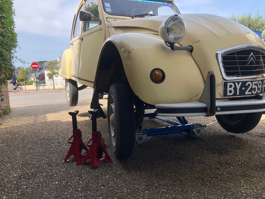

Ben, à l’usage, le pont du premier post que l’on trouve chez Mécatechnic (ou Norato, plus cher) fonctionne assez bien, avec des chandelles en sécurité ….
Et hop, 2cv avec les 4 roues hors sol !
Que demander de plus ?
Pas d’hydraulique, que de la vis sans fin et verrouillable comme une chandelle.
Aller déposer un réservoir ou changer un pot de suspension n’est plus une galère ….
