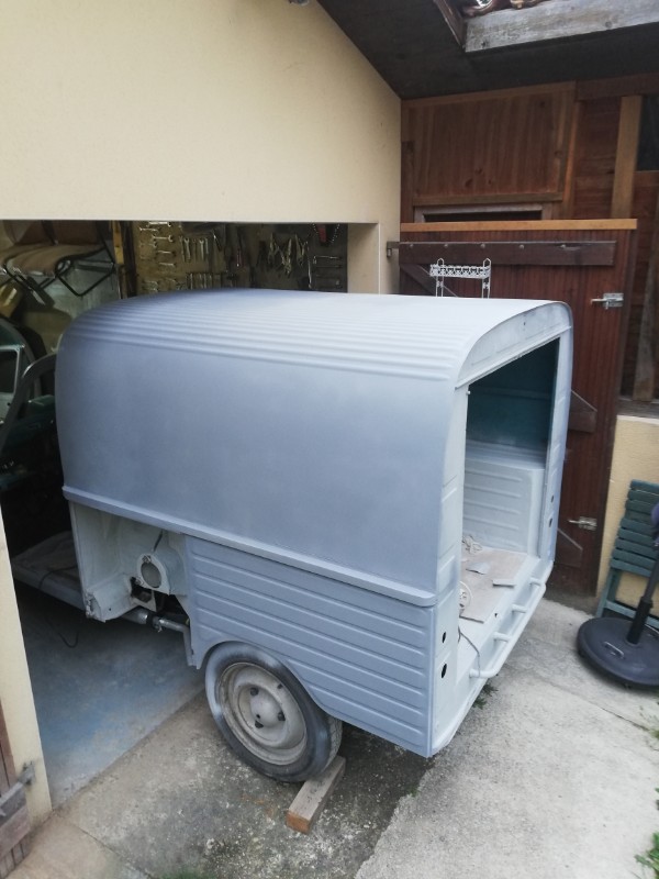

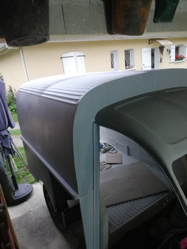

Cela fait un moment que ce post reste muet ! La cause en est principalement la banalité des travaux en cours...à savoir le ponçage et l'apprêtage de la caisse de l'AK 400.
J'en ai fait une, je n'en referai pas deux vous pouvez en être certain !!!
Au total, environ 80 heures de préparation anti corrosion, ponçage, apprêtage, masticage, ponçage, apprêtage, re ponçage avec trois grains différents , 120, 180, 320 ou 400 à sec.
Un travail de fourmis, fait par un seul homme, qui aurait aimé être une fourmi pour avoir de l'aide ! Le côté pénible c'est la tôle ondulée du toit, une galère !
Et il me reste encore l'ultime surfaçage au grain 800...bon ça devrait aller plus vite cette ultime étape avant l'envoi de la caisse en cabine de peinture.
Quelques photos pour illustrer : Cette semaine je m'attaque à la préparation avant peinture du capot qui est déjà sous apprêt...un bon morceau quand même :

La perfection ? je n'en dirai pas tant. J'ai juste fait en sorte que la peinture finale soit correcte, je ne cherche pas l'état concours loin s'en faut !
Mon peintre carrossier m'a demandé de poncer au grain 320 à sec, j'ai poncé au 320 et/ou 400 à sec et demain je fais un surfaçage au grain 800 à l'eau pour affiner encore un peu plus le support.

Mon apprêt garnissant était assez dense et irrégulier et c'est avec le 120 en première passe (légère) que j'ai obtenu le meilleur résultat, (et le plus rapide), pour égaliser la surface avant de passer le 180, puis le 400. Après cela, nettoyage au dégraissant lent avant peinture pour ôter toute les poussières et application d'un apprêt acrylique gris en bombe, bien plus liquide que le BESA, pour obtenir une surface correcte. C'est cet apprêt de finition que je vais surfacer au 800 à l'eau. Après, la peinture finale sera comme elle sera. Je laisse la main au carrossier, l'objectif étant d'avoir un résultat final acceptable visuellement. Il y aura certainement quelques imperfections ici ou là, qu'importe, j'en prends mon parti ! J'ai hâte moi aussi d'en terminer avec cette phase chronophage et épuisante et d'en voir l'issue ultime : le bleu pétrel de Bleuette...

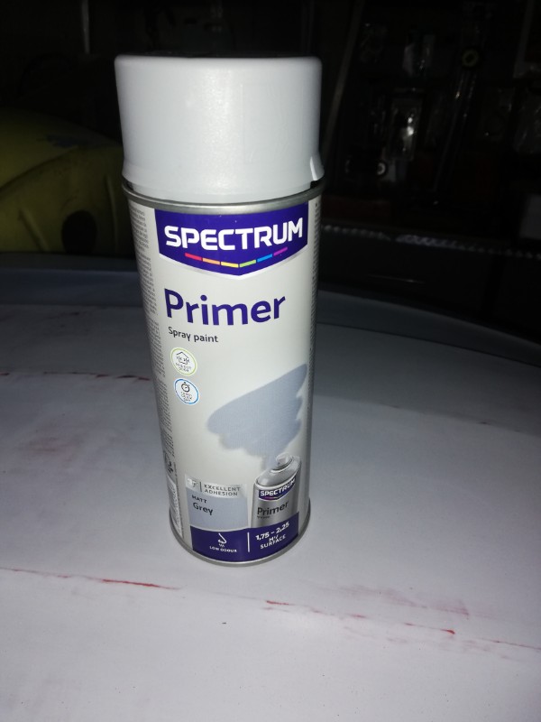

je te relis et tu parles de bombe grise, tu as pris quoi comme marque ?

Pour les bombes d'apprêt de finition, je prends celles qui sont vendues à 3 euros chez Action. C'est un produit pas cher qui convient bien pour finir l'apprêtage d'une tôle déjà traitée à l'apprêt garnissant et poncée au préalable. Je ponce au 800 à l'eau pour finir et j'obtiens une surface bien lisse...
voilà la marque de la bombe, c'est de l'acrylique donc qui va avec tout les supports et peintures, je vais en passer sur le capot pour poncer au 800 à l'eau en suivant :

toi Eric ton kit c'est ça ?
tu ne veux pas peindre sur du neuf si j'ai bien compris.
https://www.peinturevoiture.fr/2137-pac ... C9EALw_wcB
ils précisent que l'on doit ajouter du diluant selon l'emploie désiré, peut être pour éviter les problèmes dont fait part lucky.
- lucky40
- Messages : 3699
- Ma deuche : AK400 76
- Localisation : Haute Lande
Oui, c'est bien le souci que j'ai eu ! pas de diluant, buse de 1,8 : conclusion apprêt déposé très irrégulier , pas uniforme , qui a nécessité beaucoup d'heure de ponçage pour rattraper tout ça ...
J'ai mis du C.I.P sur toutes les surfaces nues, tôles neuves et tôles décapées. Pour les points de rouille sur les anciennes peintures que je conserve comme support pour l'apprêt, je traite au Férose ou au Frameto. J'avais aussi essayé le minium antirouille mais à éviter, ça fait friser les apprêts en bombe. Je confirme aussi que le C.I.P. doit sécher un bon moment, enfin c'est ce que j'ai fait, au moins une bonne quinzaine de jours car j'ai déjà eu des déboires avec le rustol par le passé sur une Traction avant (ce n'était pas du C.I.P).
Le constat est que le C.I.P. sous le BESA ne bouge pas, y compris quand il m'arrive de le découvrir après un ponçage du BESA un peu trop intense, et que je repasse l'apprêt de finition par dessus...pas de réaction, le support C.I.P. de bouge pas.
Un point hyper important pour toute les phases avant peinture, que ce soit C.I.P., apprêt garnissant et de finition je passe un coup de dégraissant lent avant de peindre.
Pour les tôles neuves, je ne vois pas l'intérêt de dépenser des fortunes avec la peinture époxy , il suffit de passer un chiffon imbibé de produit phosphatant ( Phosprim 4090 par exemple) qui va neutraliser les microparticules de rouille en formation y compris sur les tôles dites "neuves" et de balancer l'apprêt garnissant. L'avantage c'est qu'avec le 4090, tu peux attendre 6 mois avant de passer l'apprêt...
J'ai toujours agit de cette façon sur mes anciennes voitures de collection , je n'ai rien inventé, c'est du savoir qui m'a été transmis...après les techniques et les produits évoluent et chacun peut et doit se faire sa propre opinion...Je parle de mon expérience, c'est tout.
- Messages : 8858
- Âge : 51
Salut @lucky40, pour les pièces neuves traité cataphorese (noire), que me conseille tu?
L'autre aile est une ancienne que je rénove, elle a été poncée, j'ai mis un primaire antirouille en bombe.
Je vais mastiquer les zones qui en ont besoin.
Puis je compter mettre du CIP avant de mettre l'appret avant peinture. C'est bon?
