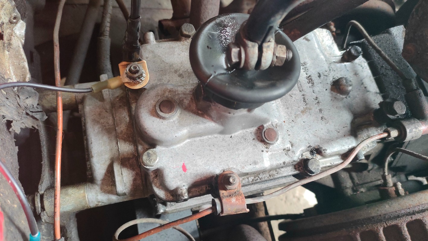

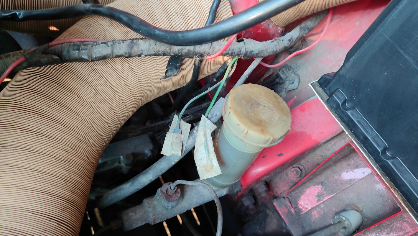

Après un petit nettoyage du bon millimètre de merde au dessus de la boite de vitesses (juste un coup de nettoyant freins et coup de soufflette), remise au propre de quelques masses.

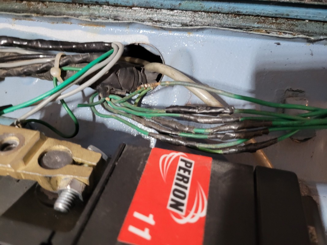

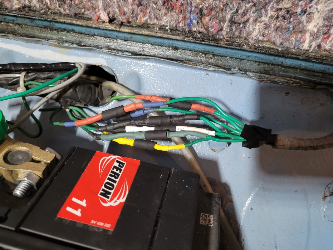

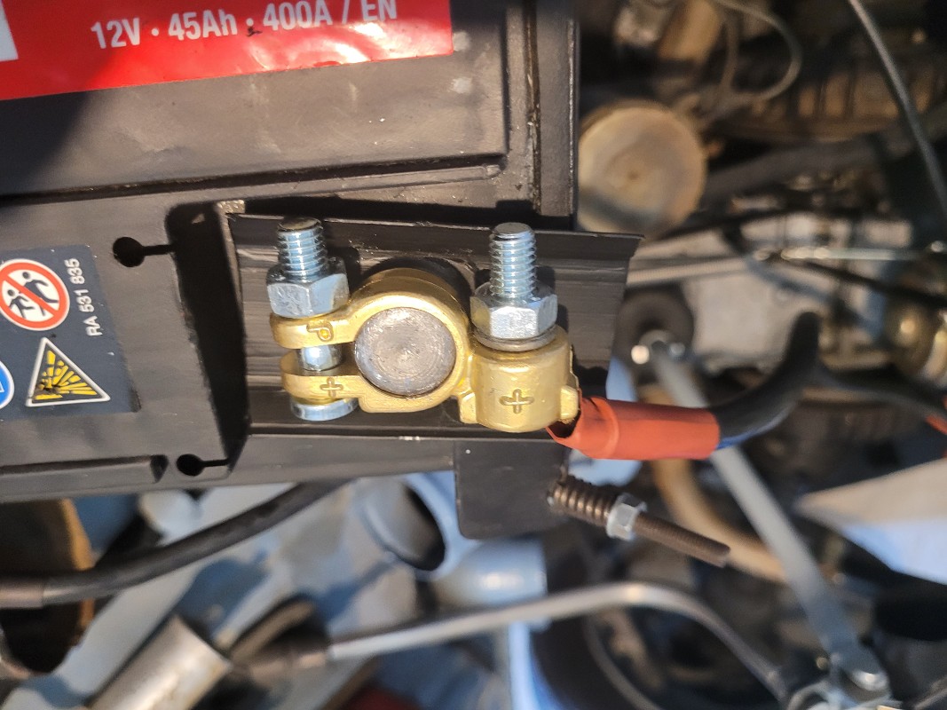

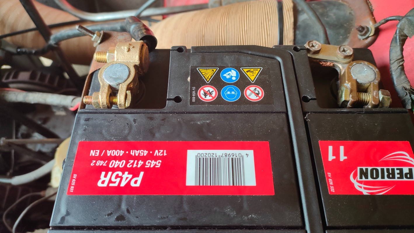

Changement de la batterie et des cosses de batterie, c'était vraiment pas du luxe...
Nettoyage des cosses du régulateur et du connecteur 3 broches.

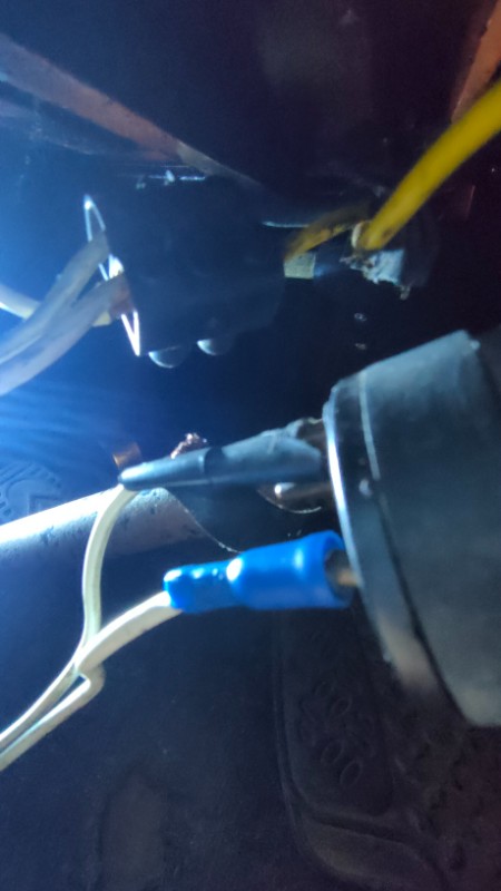

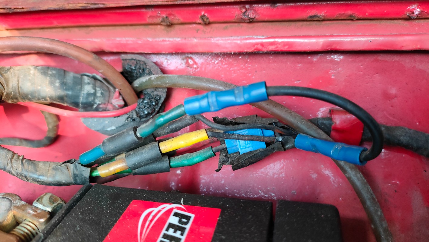

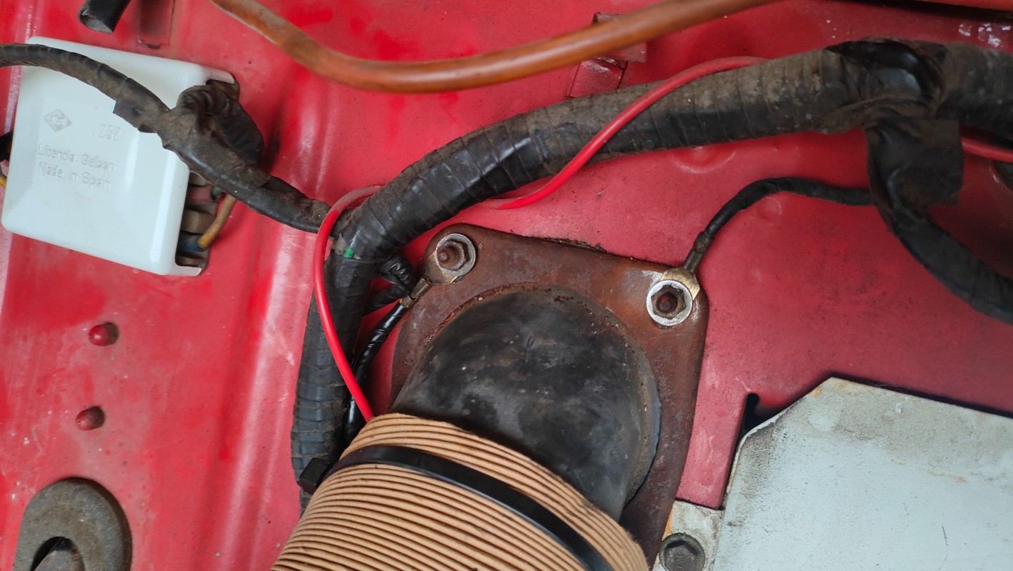

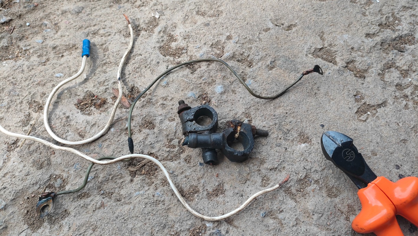

Changement des cosses sur neiman (y'avait un faux contact, et pour cause, le sertissage des cosses était minable).
Oui, il manque bien un branchement qui a été dérivé sur un p'tit bouton poussoir... Le neiman ne sert qu'à couper ou mettre le jus.

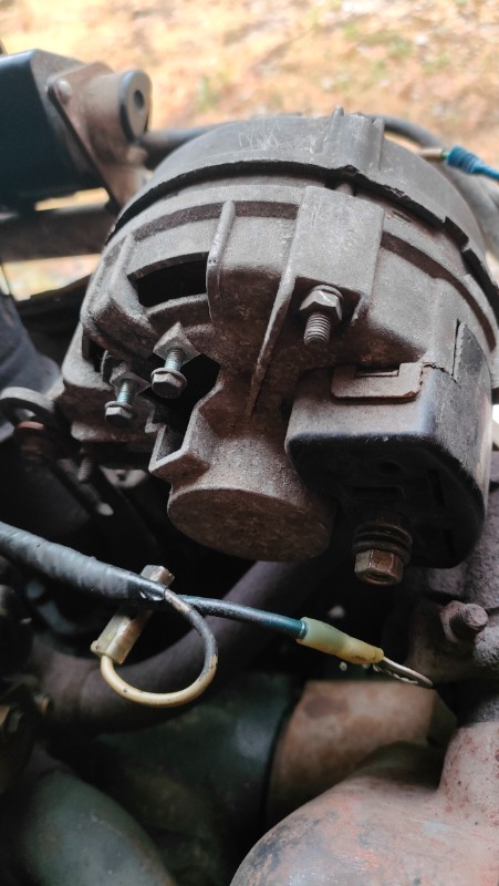

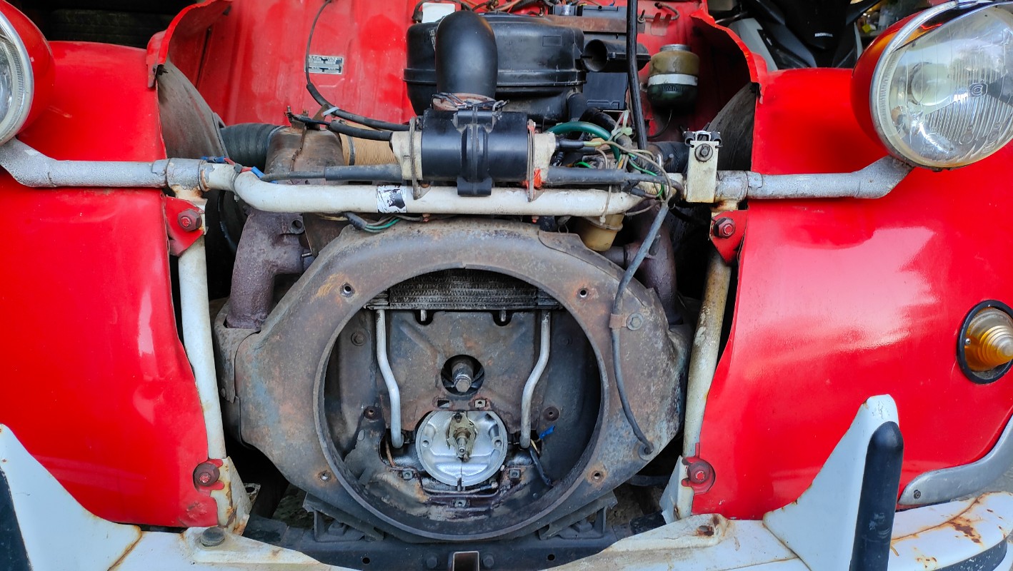

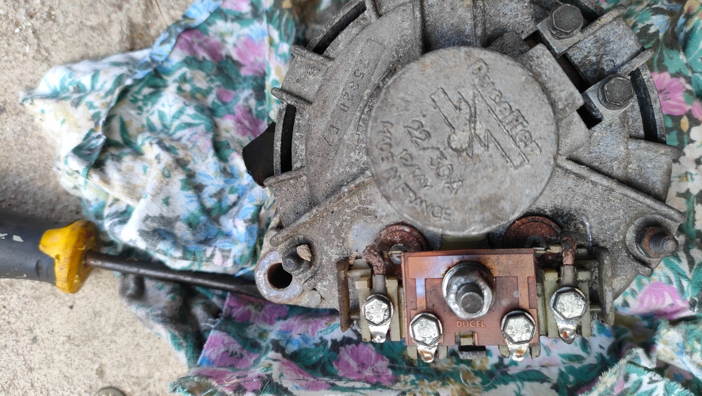

Ensuite, j'ai sorti les balais de l'alternateur, je n'ai aucune idée de leur état d'usure, petite photo ci-dessous.
Changement également de quelques cosses, brossage des contacts.
Mais malgré ces petits efforts, j'ai toujours 12,4 V au cul de l'alternateur et à la batterie (moteur tournant). J'ai mesuré 11,9 V à l'excitation de l'alternateur.

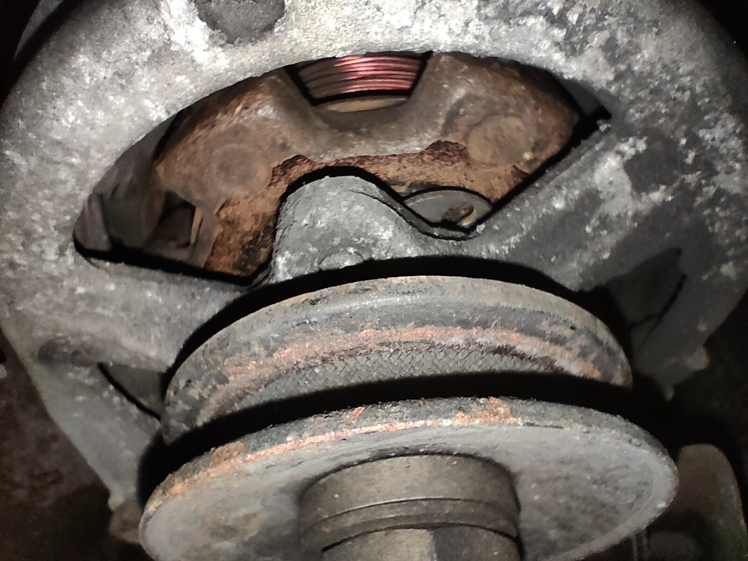

Ensuite, toujours l'alternateur, j'ai une courroie qui mesure 4mm de large et qui me semble un poil longue, j'ai beaucoup de flèche, une courroie bien fatiguée et une dimension en largeur que je retrouve chez aucun fournisseur de pièces, j'en conclue donc que c'est pas la bonne !
Et pour finir, j'ai un allumage foireux, la voiture démarre bien mais a beaucoup de mal à accélérer, aucun couple. Elle plafonne à 50 km/h sur du plat, 60 sur un faux plat descendant (rare fois où je peux passer la 4e!) et le moindre faux plat montant s'attaque à fond de 3 pour finir en 2.

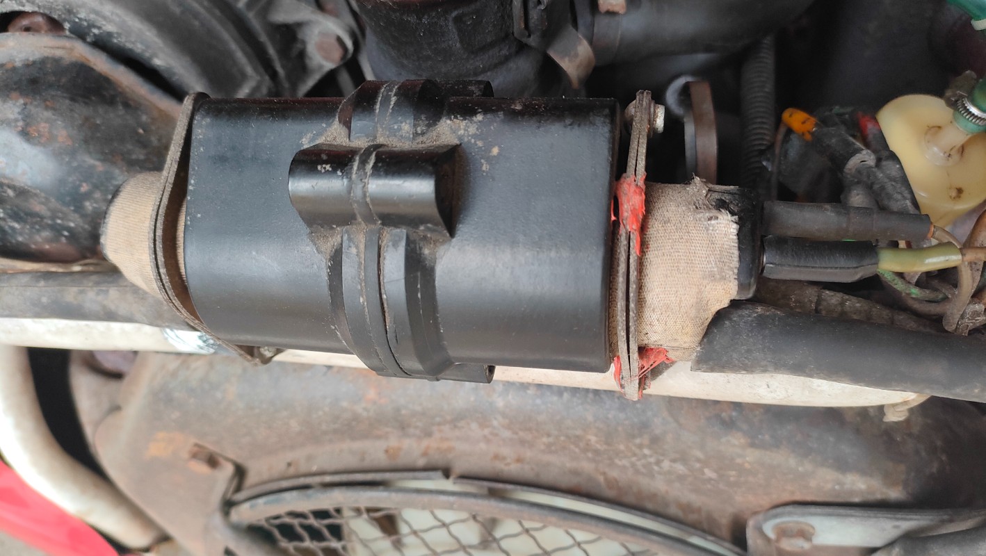

Et quand je vois la tronche de la bobine... D'ailleurs, je n'ai pas de valeur quand j'y colle le multimètre, j'ai 1 qui s'affiche.

Bonjour tu viens de faire une petite révision sur la connexion, c'est très bien, par contre, mets un isolant,une plaque en plastique, entre la borne plus
et la cosse du câble, afin de ne pas faire de cour circuit avec le support de la batterie
Pour les charbons de l'alternateur ils sont un peu usés ,pour ta perte de puissance il faut régler tes culbuteurs, peut-être remplacer le filtre à air, un réglage des vis platine,et remplacer les bougies et là bobine par une sèche, et voir ensuite si tu a plus de puissance

Merci Charlystone, effectivement y'a pas tant de marge que ça avec le support de batterie, on va jouer la prudence ! Dans un futur proche, je mettrai certainement des cosses "rapides".

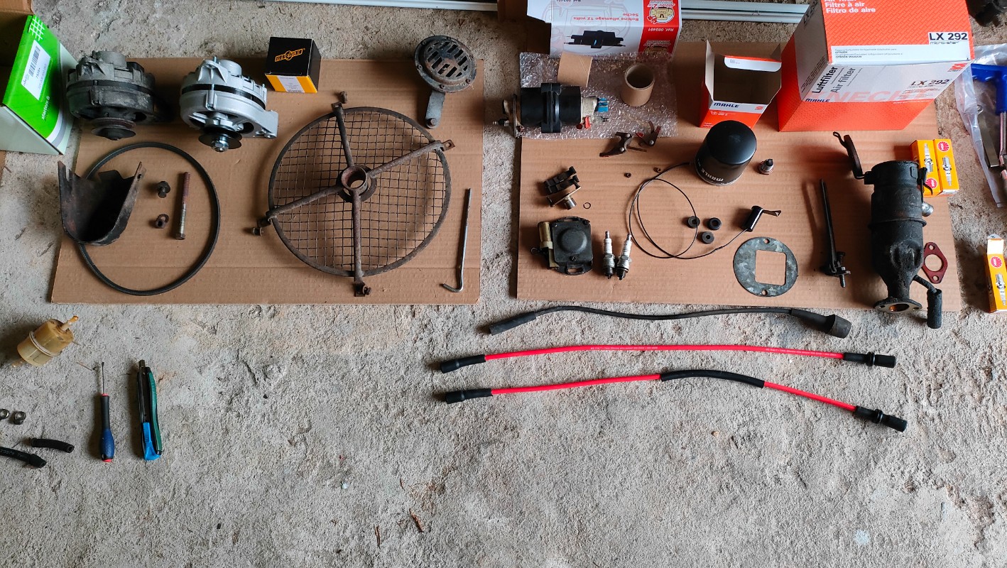

J'ai fait ma première de commande de pièces (chez Renov 2cv) et j'ai craqué pour un kit d'allumage électronique complet, avec bougies et leurs câbles, alternateur et quelques bricoles (vis de ventilo bien marquée, durites air et essence, filtres etc...).
Il y a une plaque métallique qui se ballade dans l'alternateur, j'ai préféré en prendre un neuf directement et je garde l'actuel de côté.

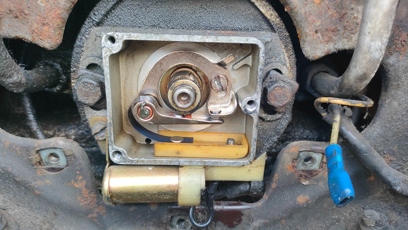

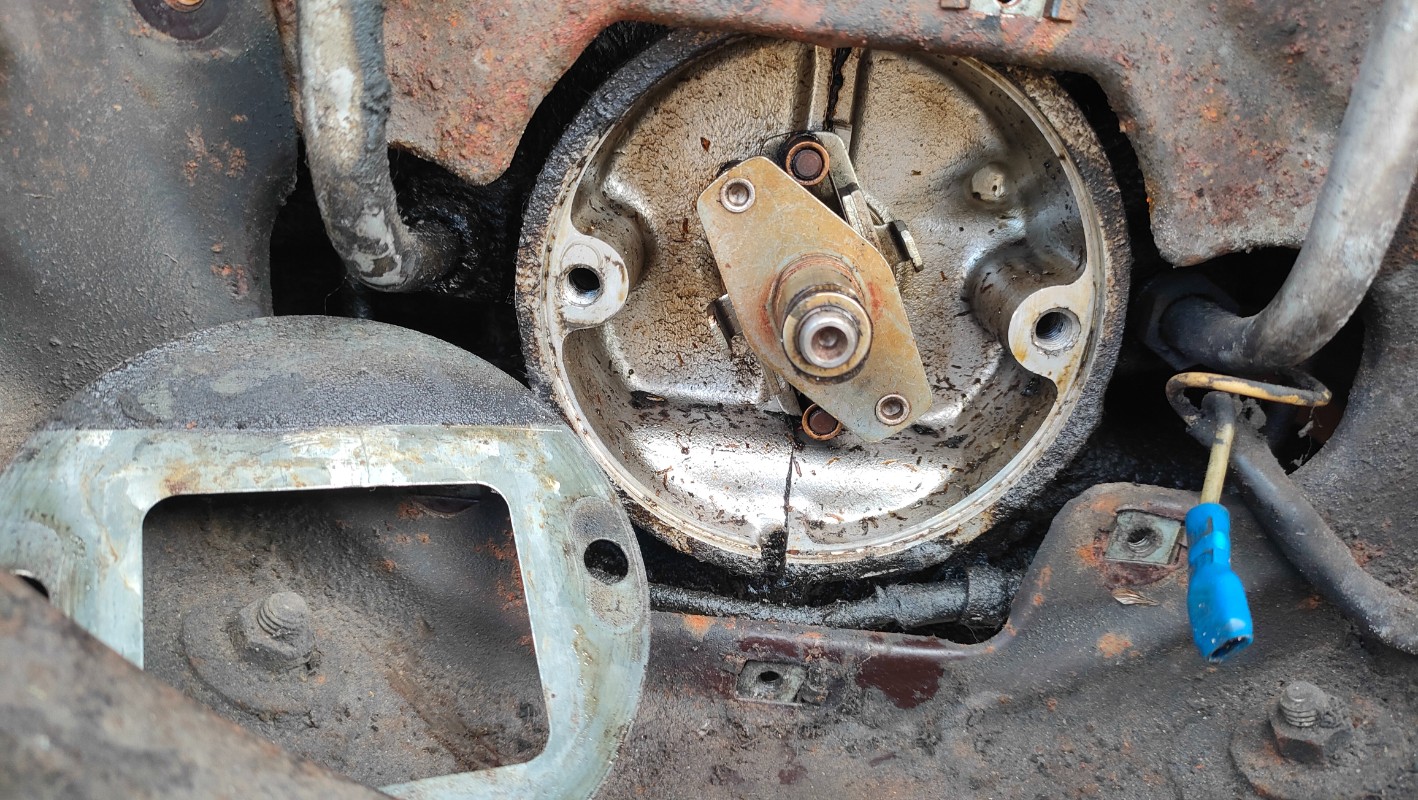

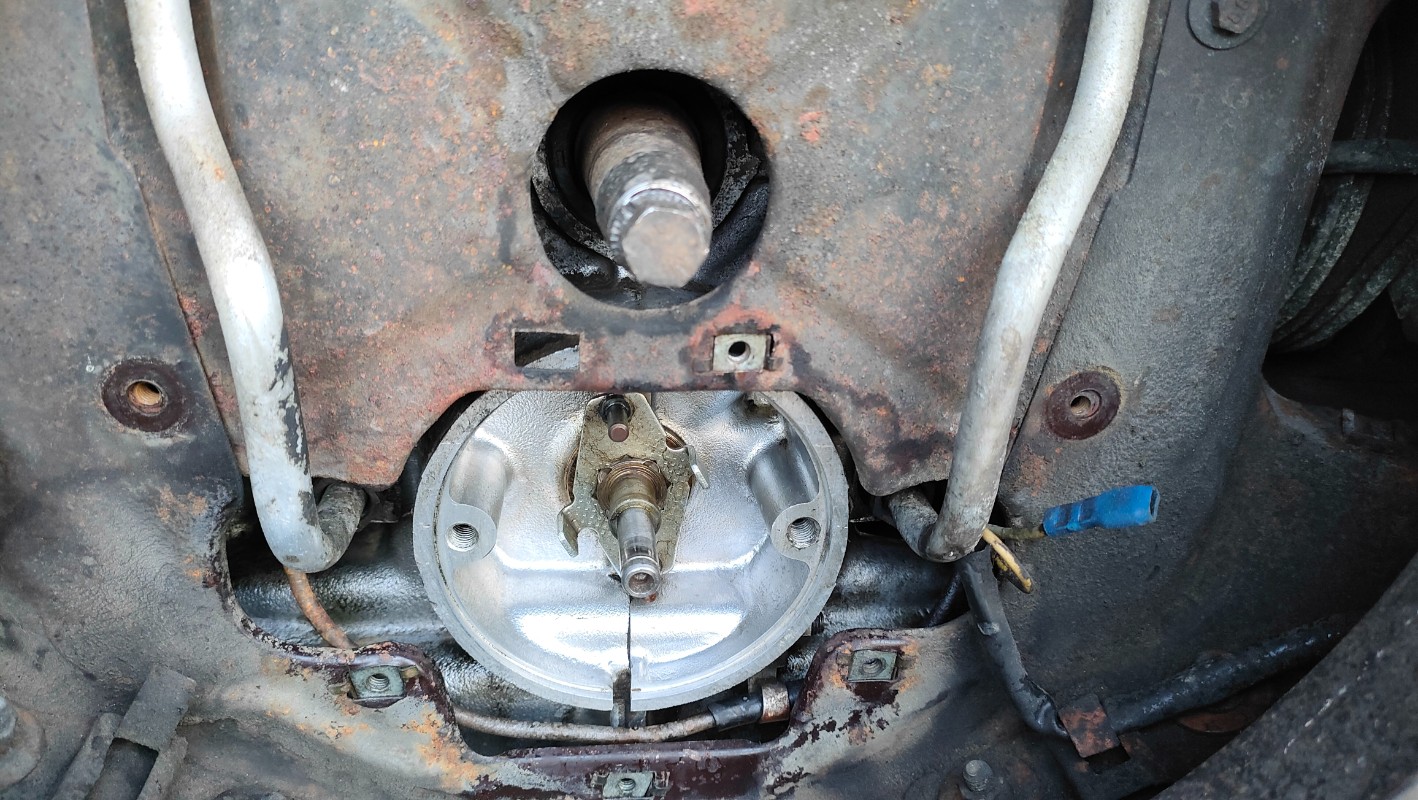

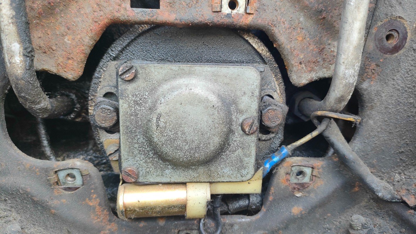

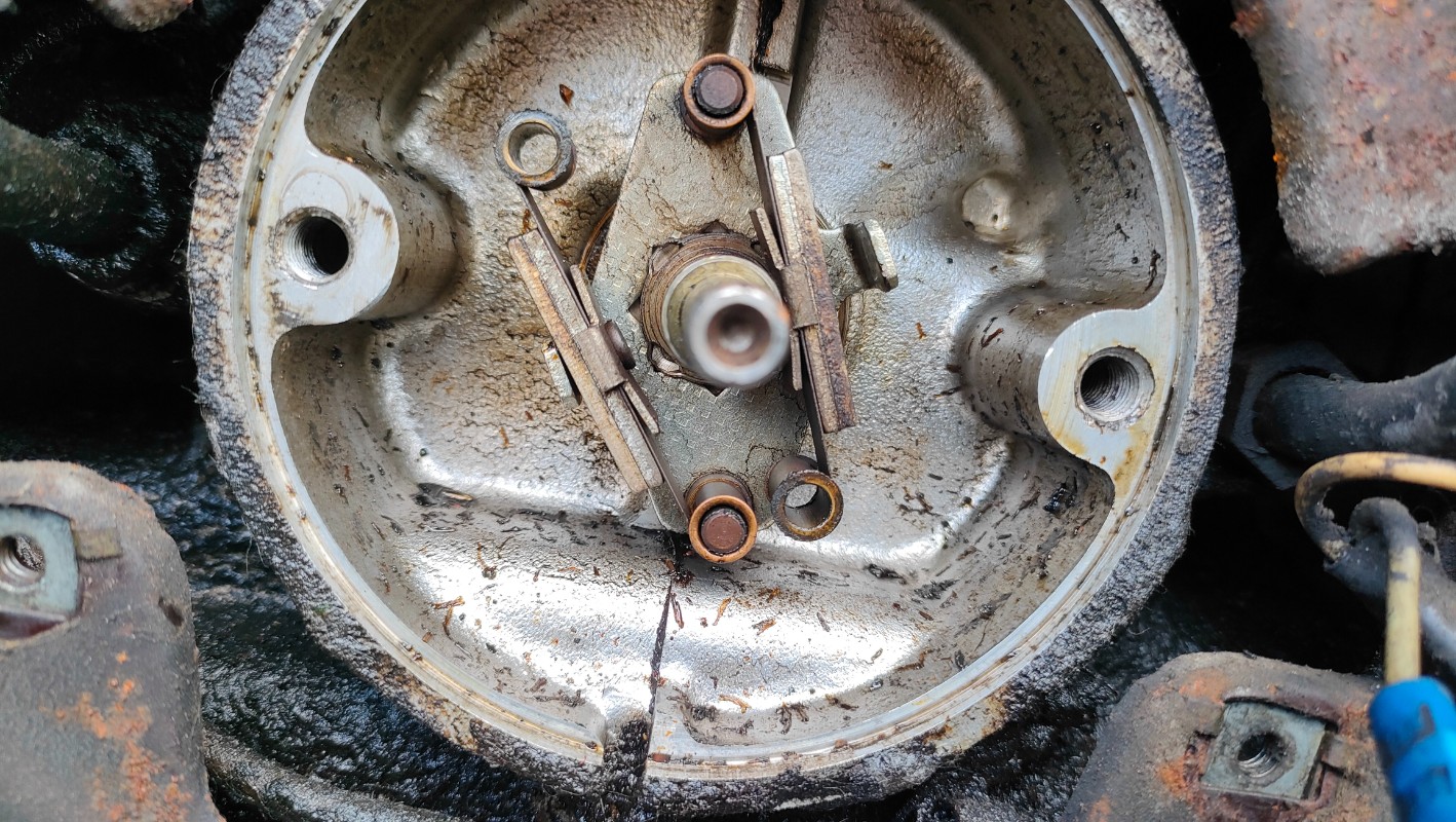

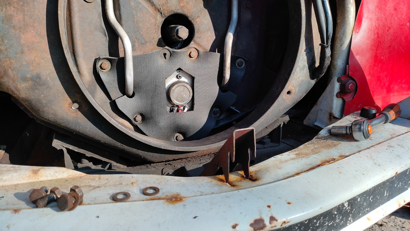

En attendant la commande, j'ai dégrossi la merde et mis de côté le boitier d'allumage actuel (avec ses 2 vis foirées).

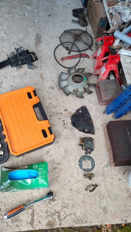

Voilà, les pièces sont déposées dans l'ordre, en attente de remontage des nouvelles.
- Messages : 16313
Re: Début des p'tits travaux
Tu as bien fait de prendre en photo les masselottes du boitier d'allumage, car elles ont un sens précis !
Gaffe lors du remontage.

Oui merci... Mais ces dernières risquent de ne pas me servir tout de suite avec l'arrivée d'un allumage électronique.
Les photos, ça sert vraiment bien aux mécanos du dimanche comme moi ! (Et pour cause, c'était vraiment dimanche hier).

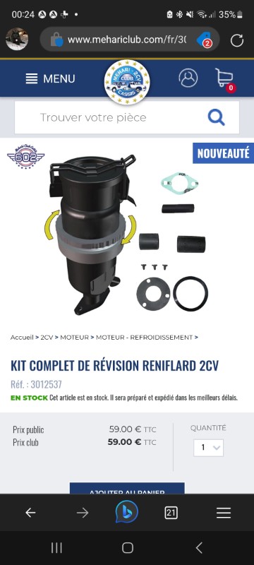

Salut.NICO44980 a écrit : ↑14 juin 2023, 21:56 Je m'en tiens au strict minimum pour l'instant, c'est vrai que pour l'allumage électronique, j'ai l'impression que ça divise. J'avoue avoir opté pour cette option pour la simplicité, pas grand chose à régler... Peut-être que je ferai un retour en arrière plus tard, quand je comprendrai mieux les réglages (en plus, j'ai un beau condo made by Lolo...).
le kit de réfection n'étant pas dispo à l'heure actuelle.
Idem en ce qui concerne l'allumage électronique,mais je ne suis pas encore revenu en arrière
Si si, le kit Burton est disponible chez MCC et oui c'est possible depuis la mise en synergie des 2 entreprises
https://www.mehariclub.com/fr/3012537-- ... flard-2cv/

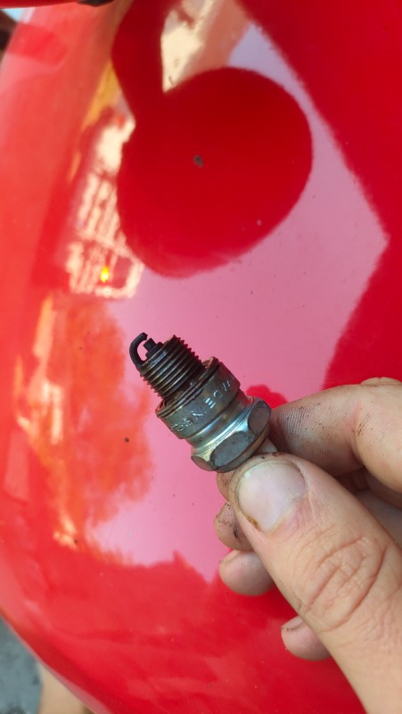

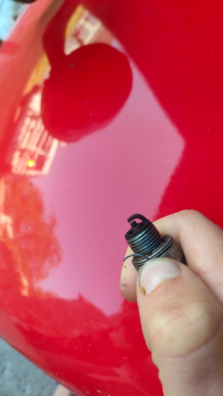

L'état des bougies :
Début de flippage, observez la première photo, vous verrez que j'y tiens sous le pouce un petit bout de métal qui n'a rien à faire là... C'est venu tout seul au démontage.
Que j'aimerais avoir une petite caméra endoscopique pour aller fureter dans son petit trou, en tout bien tout honneur.

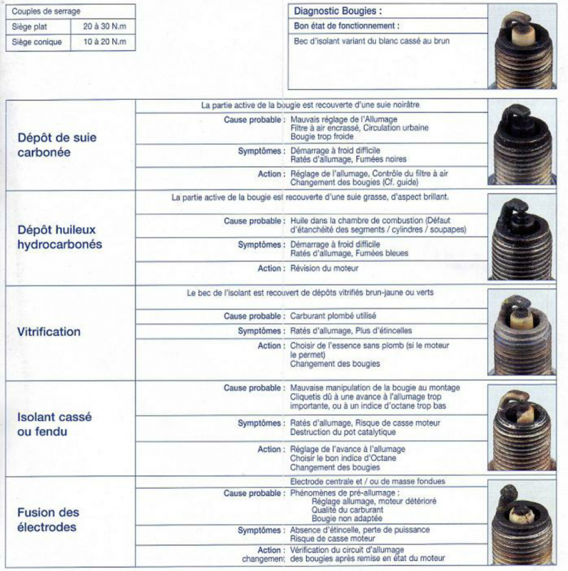

C'est vrai qu'il existe des caméras que l'on adaptensur le smartphone à des prix intéressants.
Pour les bougies, je peux te partager ce fichier,.si cela peut t'aider. Ou encore

Je dirai surtout, début de filetage !

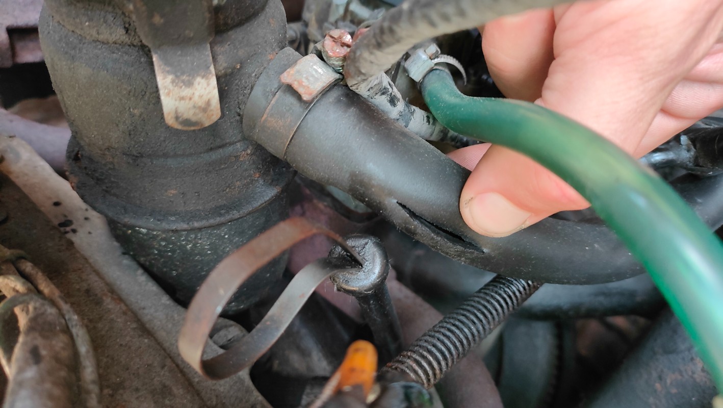

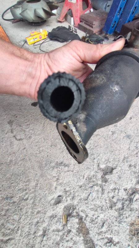

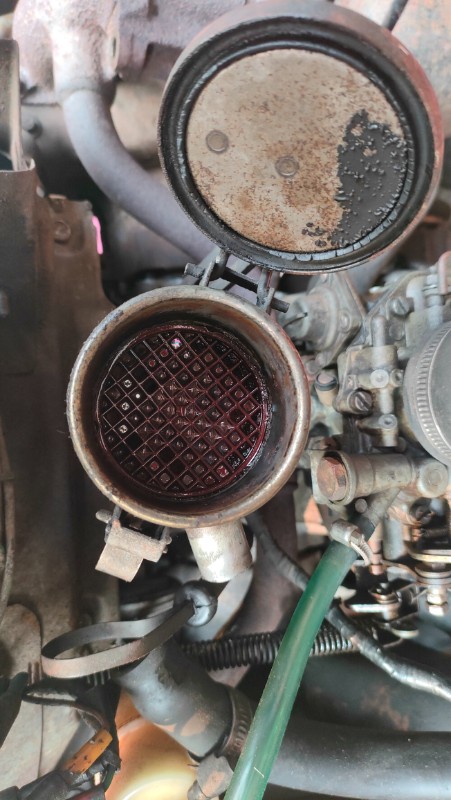

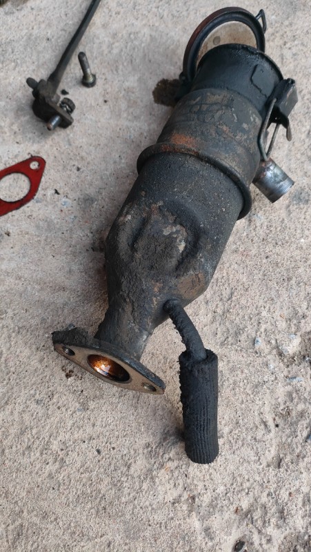

Dépose du reniflard, en attente du neuf de chez Burton. La durite d'huile n'avait aucun collier, toute craquelée.

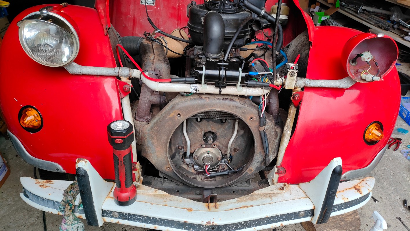

Cde Rénov 2CV récupérée, je suis un peu bloqué pour remonter l'alternateur et le ventilo tant que j'ai pas le reniflard.
Allumage électronique posée, super simple. Moteur pigé à la grosse sardine !

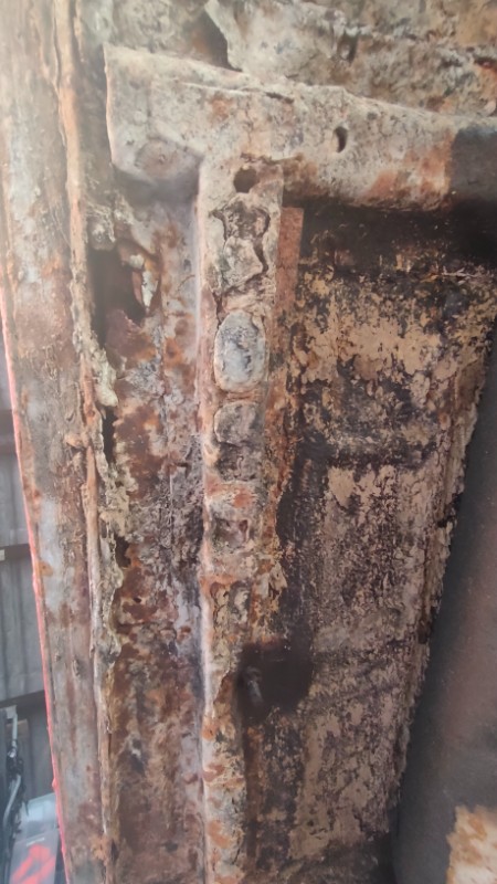

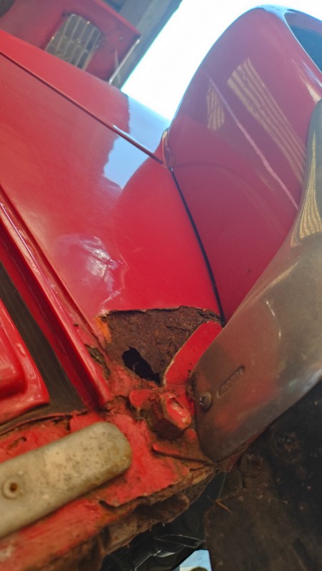

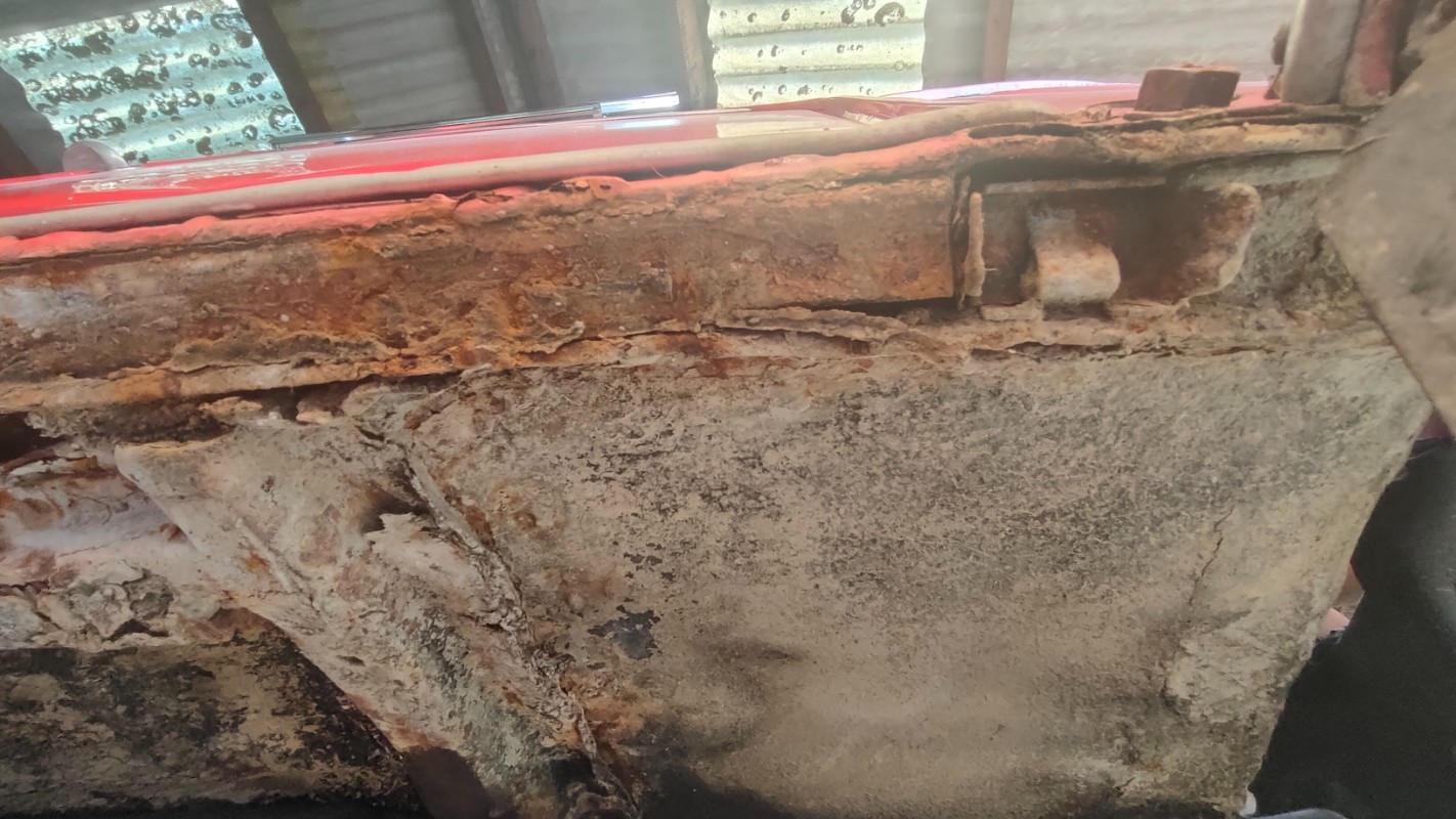

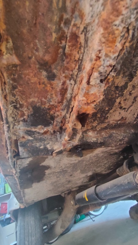

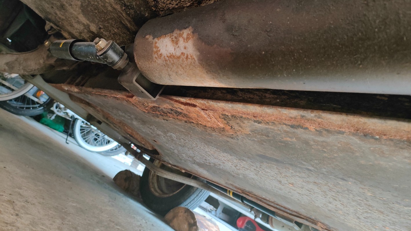

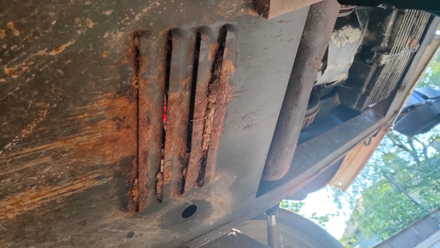

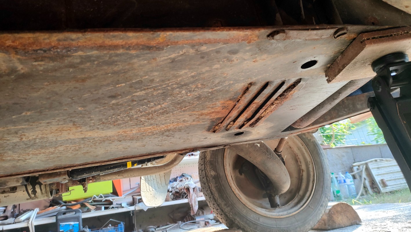

Et la voiture étant levée, j'ai pris quelques photos du dessous (ce forum est bien pensé pour l'envoi de photos, bravo !).
Le châssis est de 2012.
Vu l'état général de la caisse et des planchers, je suis circonspect, ça devait être hyper limite au remontage (facturé par un garage).
- Messages : 8918
- Âge : 51
Mouais, 2012??? Bon sur le châssis ça a l'air d'être de la rouille de surface mais bon... on dirai que cette voiture est resté dans la flotte boueuse.
Elle vient de ta région? Elle a été exposé aux embruns, non?
Ha oui je me rappelle, tu menl'as dis dans ta présentation, stockage dans hangar humide non ventilé, ça fait du dégât.
http://forum.2cv-legende.com/viewtopic. ... 53#p206253
Il va falloir explorer tout ça mais vu l'état des planchers, bas de caisses, il va avoir du boulot de carrosserie
Courage pour la suite.

Pour ma part j'ai mis une chambre a air autour de la barre de maintien de la batterie. Pourquoi, me direz-vous? eh ben la seule fois que j'ai essaye de "booster" Violette, la pince du + a glisse un peu, et bimbadaboom, joli feu d'artifice sous le capot, et de la fumee dans l'habitacle. J'ai bien cru que la 2CV allait finir en cendres, mais miracle, tout fonctionne toujours!CHARLYSTONE a écrit : ↑11 juin 2023, 19:17 Bonjour tu viens de faire une petite révision sur la connexion, c'est très bien, par contre, mets un isolant,une plaque en plastique, entre la borne pluset la cosse du câble, afin de ne pas faire de cour circuit avec le support de la batterie

Suivant les conseils de @CHARLYSTONE , j'ai mis cette plaquette en plastique en attendant mieux.Pat_finlande a écrit : ↑17 juin 2023, 09:10Pour ma part j'ai mis une chambre a air autour de la barre de maintien de la batterie. Pourquoi, me direz-vous? eh ben la seule fois que j'ai essaye de "booster" Violette, la pince du + a glisse un peu, et bimbadaboom, joli feu d'artifice sous le capot, et de la fumee dans l'habitacle. J'ai bien cru que la 2CV allait finir en cendres, mais miracle, tout fonctionne toujours!CHARLYSTONE a écrit : ↑11 juin 2023, 19:17 Bonjour tu viens de faire une petite révision sur la connexion, c'est très bien, par contre, mets un isolant,une plaque en plastique, entre la borne pluset la cosse du câble, afin de ne pas faire de cour circuit avec le support de la batterie

Bonjour, tu a bien fait,

J'ai mis aussi cette petite plaque de protection du + batterie sur vos bons conseils... Même si pour l'instant, la batterie reste débranchée, je l'avais juste rebranchée pour tester mes connexions neiman et masses.
Je crois qu'il serait imprudent de démarrer sans huile dans le moteur, n'est-ce pas ?

Retour sur les bouines.
Aussitôt reçu, montage du reniflard burton... Quelle déception sur la qualité, ça sent le cheap... Je pense que je vais refiter le modèle d'origine qui m'inspire beaucoup plus confiance, même le joint d'embase après 36 ans de service m'inspire plus confiance.
Bon en tout cas, avec un renfilfard étanche, de l'huile dans le moteur, des bougies et leur faisceau, un filtre à essence au bon endroit, des durites neuves et un allumage électronique, ça pète super bien !
Je n'aurai pas le temps avant ce week end de remonter le reste, alternateur, ventilo... Mais j'ai grand hâte ! Le bruit moteur n'a plus rien à voir.
A faire : percer la petite bavette pour aider au refroidissement du boitier d'allumage.

Bonjour !
Hey hey, ça bombarde une doche !
Avec un allumage électronique, une bobine, des bougies, des durites neuves, une filtration neuve, un reniflard neuf, un alternateur neuf, j'ai un moteur qui tourne bien avec une batterie qui se recharge.
Trop bien, je suis monté à 100 et j'ai même réussi à doubler un camion sur le périph...
Bon, par prudence, j'y suis très tranquille au début car je ne sais pas depuis combien elle ne tournait pas rond, j'ai quand même 4 vieux pneus et un freinage permanent à l'ARD (enjoliveur bien chaud). On entend quand je freine, ça couine sévère.
Problème : je n'ai pas de feux stop. Je n'ai pas de jus qui arrive aux feux arrière.
J'ai bien du 12v permanent qui arrive au contacteur, le contacteur fonctionne, j'ai donc une interruption de signal entre le câble qui part du contacteur aux feux arrière. Et en même temps, quand on voit des fils qui se promènent et des connexions façon "électricité du tiers monde", ça ne peut pas être gage de bon fonctionnement.

C'est feux stop ou avertisseur de freinage

Oui c'est ça deuchémoi ! Je parle bien de l'avertisseur visuel arrière de freinage, qui s'allume en rouge de chaque côté.
Le gros avantage avec ma doche, c'est que si un pilote aveugle me suit, il y a toujours l'avertisseur sonore de freinage qui fait son office...
Et désormais, si un pilote "pas aveugle" me suit, il risque d'être ébloui par 2 belles lumières quand je pile !
Incroyable mais avec des connexions électriques moins pires, ça marche.
Voilà, plus que les freins et les roues et je la passe au CT. Même si je suis bien conscient que la liaison caisse/châssis la mettra probablement en contre visite. Mais au moins, je pourrai faire la demande de CG.
- Messages : 8918
- Âge : 51
Tu veux avoir peur...
Bon après, c'est un peu mieux...
Donc un peu d'étain et du scotch
