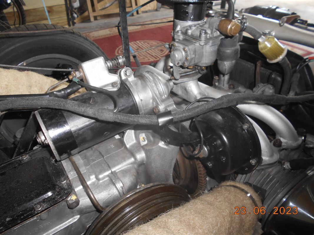

Chouette !!
Dis, le filtre à essence après la pompe, c'est parce qu'à l'origine c'est monté comme ça ?
- Messages : 9613

Re: Remise à niveau 2cv Type A de 52
Non il n'y a pas de filtre en principe... Mais cela me permet de visualiser l'arrivée du carburant !
J'en convient c'est un peu surprenant et dérangeant... Vais voir pour modifier !
- Messages : 9613
Oui mais souvent sur les photos des anciennes, les utilisateurs ont mis un filtre à cet endroit.
Oui les anciennes se désamorcent !!
Alors si on veut savoir ce qui se passe et si l'essence est arrivée c'est bien pratique !
- Messages : 9613
Vu son utilité, personnellement, je le garderai ainsi.
Magnifique, ça respire la santé !!
Si le fonctionnement est au niveau de l'image, ça va donner...
Si je pouvais me permettre, les fils d'allumage bleus et long dénotent un peu, mais je chipote
Encore bravo,
Encore bravo,
- Messages : 9613
C'est un plaisir des yeux.

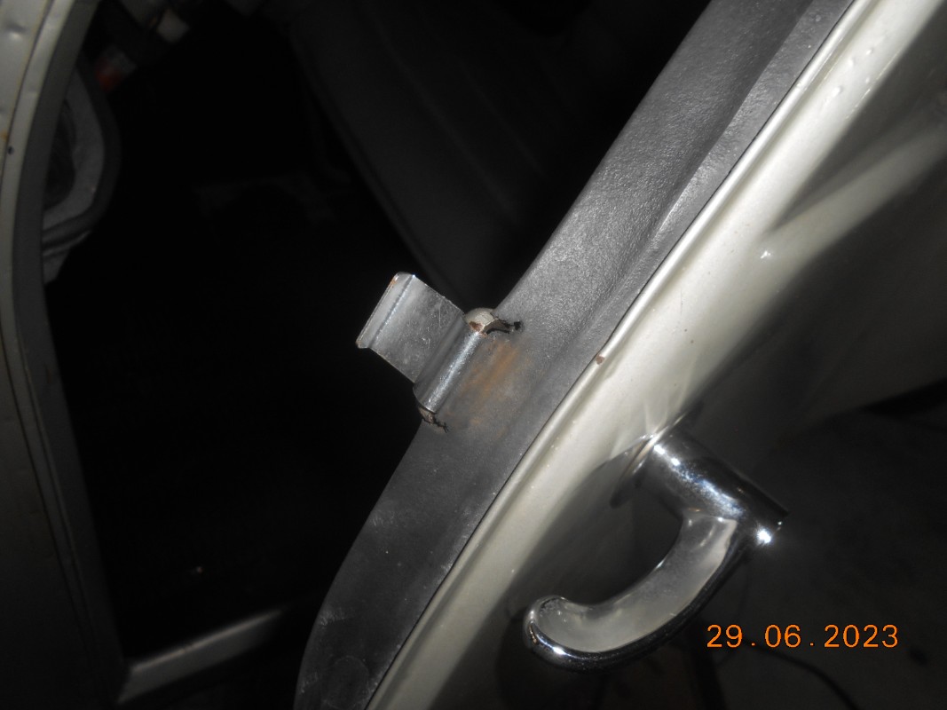

J'ai trouvé tout ce qui manquait:
Blocages de vitres avant Serrures coulisseau avec montage sécurité option en plus !
Système empêchant l'ouverture intempestive des portes avant !
