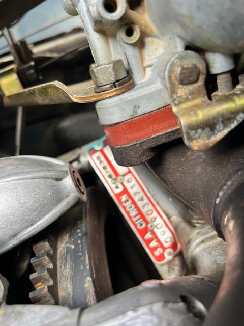

Je n'ai mis qu'un seul joint huilé, entre la cale thermique et le carburateur et contrôlé la planéité de la base du carburateur sur plaque verre. il n'y a actuellement aucun joint entre la cale et la tubulure. c'est une erreur donc ? :euh:

J'ai remarqué aussi que la nouvelle semelle est plus épaisse que l'ancienne ce qui réduit le filetage disponible pour les écrous de fixation du carburateur. Si tu n'as pas changé la semelle peut-être qu'il n'y a pas besoin de joints ? Je verrai si je remets la semelle d'origine.

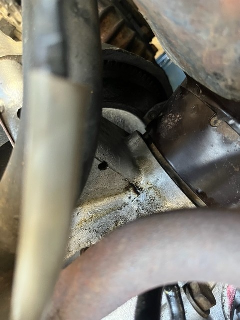

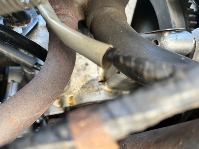

J'ai constaté que de un filet d'essence coulait sous la tubulure sur le haut moteur. Je n'ai pas réussi à trouver la source exacte. J'ai noté aussi que le joint de cuve suinte un peu enfin semble humide d'essence.

Bonjour, la fuite d'essence c'est le trop plein du carbu, qui coule sous la tubulure d'admission, c'est normal ;)
