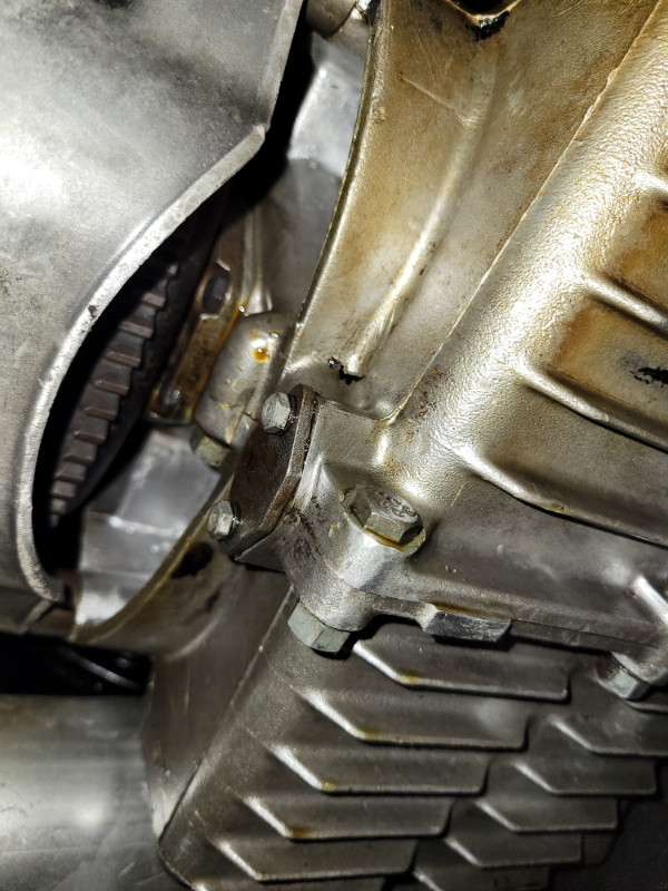

Bonjour, je pense démonter d'ici quelques mois le moteur de mon AZAM car j'ai un bruit de butée, et également une fuite d'huile. J'ai l'impression que ça vient du joint spi du vilebrequin coté moteur, quelqu'un pourrait-il me donner son avis ? J'ai fait quelque photos avant le démontage histoire de commander les pièces avant et de gagner du temps.
Ça fuit notamment à l'arrêt moteur éteint. Même si je n'ai jamais pris la peine d'aller voir en dessous quand le moteur tourne...
Merci beaucoup !

Le joint spi est sûrement en cause. Mais ton moteur est très propre !
Sur un AZAM ou AZ et même A, il y a des fuites et c’est normal :) c’est pour ça que l’on gratte plusieurs mm de cambouis quand on les restaure :)

Ok merci François ! Je pense le sortir pour l'embrayage de toute manière. Si ce n'est qu'un joint spi j'imagine que c'est pas le bout du monde à changer non ? Pas besoin de séparer les carters par exemple si ?

Même avis que celui de François : joint spi fuyard. Pas besoin de d'ouvrir le moteur pour le remplacer...

Ok merci ça c'est dans mes cordes 👌
