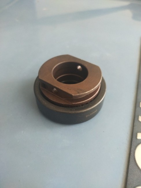

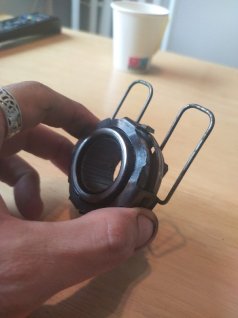

Bon, la série "ces voitures commencent sérieusement à me casser les c*****es", j'ai reçu mon embrayage, on a tout démonté chez le collègue, et... eh ben c'est pas le bon :enerve2:
La voiture est de 80, mais apparemment l'embrayage est un modèle après Avril 82.
La butée est différente, mais la même épaisseur. Est-ce qu'il est possible d'utiliser une nouvelle butée à la place de l'ancienne ?

Messages : 8885
Âge : 51
Re: Butée d'embrayage de 2cv - quelles pièces ?
Désolé de ta mésaventure :pascontent:
Dans l'absolu, je ne sais pas.
Et si tu téléphone au fournisseur pour lui poser la question?

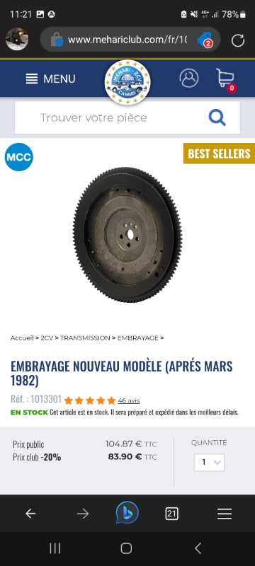

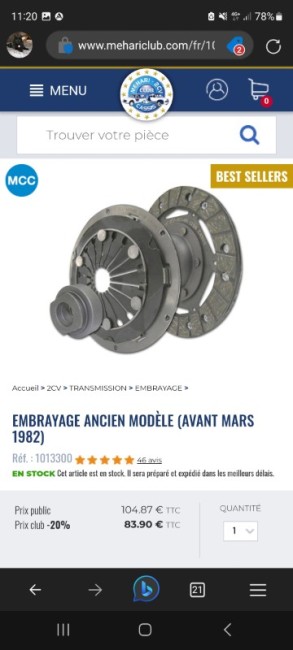

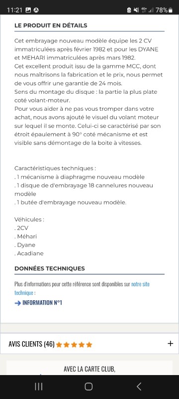

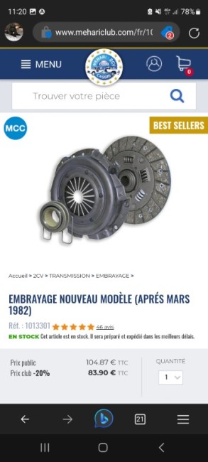

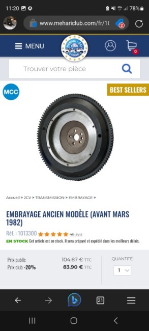

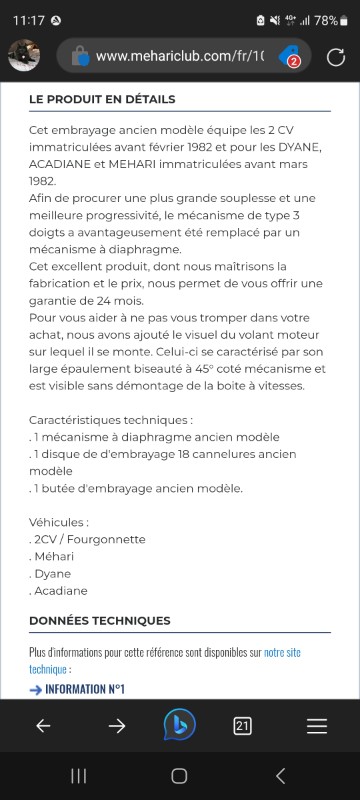

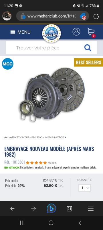

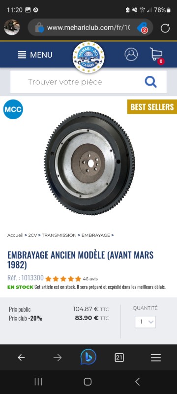

Messages : 8885
Âge : 51
Malheureusement, les systèmes semblent différents, dû moins visuellement.
Système avant 82 et son volant moteur
Système après 82 (celui qu'il te faut)
