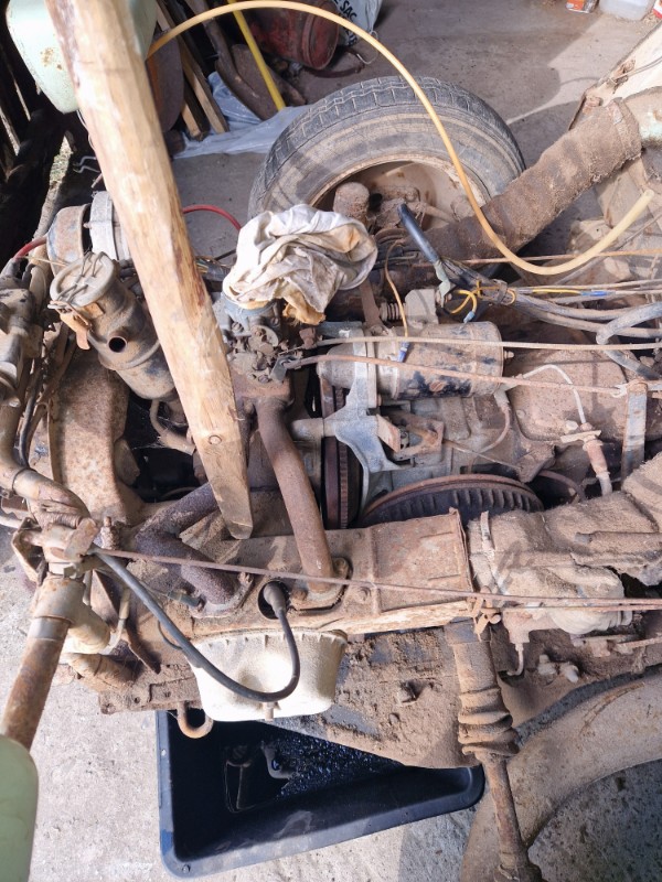

Bien vu Laurent, c'est un boîtier de filtre à air de AMI 6
Ton moteur, n'est il pas un 602cm3 d'ami6 par hasard :???:
Mets nous des photos ;)

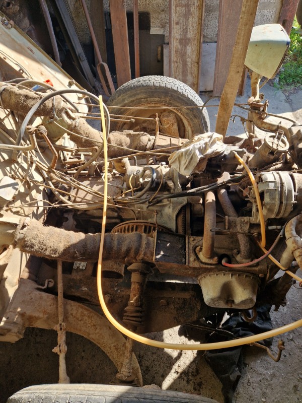

Pour les connaisseurs, vu les 3 photos, vous sauriez me dire si c'est un moteur de 2 cv ou autre ? Merci d'avance
laurent
Messages : 7061
Re: Présentation
Peux tu faire des photos des numéros de moteur et celui de la plaque sur le tablier moteur

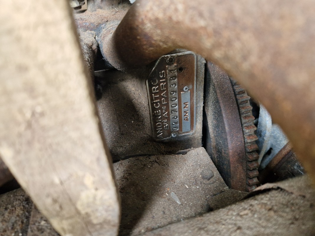

J'ai trouvé la plaque sur le chassis mais par contre ou se situe la plaque moteur ?
Merci d'avance
Messages : 7061
Re: Présentation
lorenzo 74 a écrit : 16 juil. 2023, 14:39 J'ai trouvé la plaque sur le chassis mais par contre ou se situe la plaque moteur ?
Merci d'avance
La plaque est vers le cylindre, derrière, côté droit dans le sens de la marche

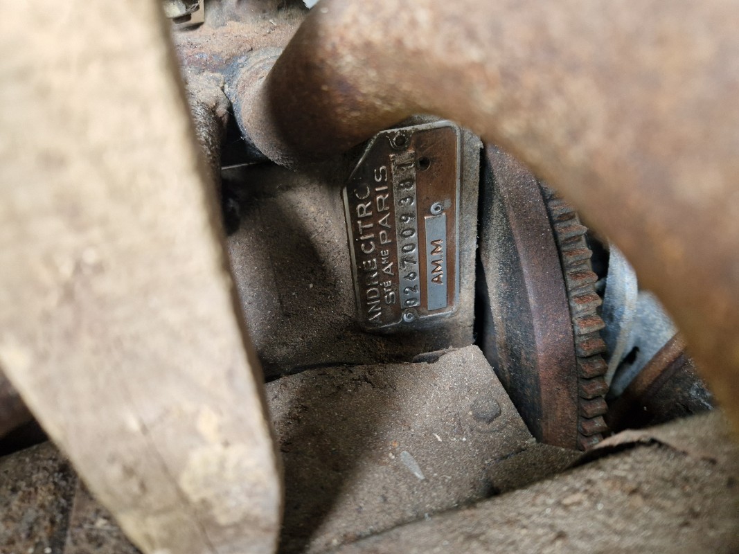

Voila les 2 .
Messages : 7061
Re: Présentation
Super,attend que les spécialistes vont te répondre

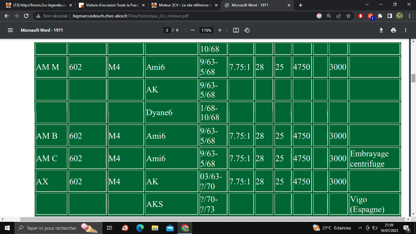

Moteur AMM montés sur Ami 6 , AK , Dyane 6
lorenzo 74
Messages : 44
Enregistré le : 14 juil. 2023, 16:49
Ma deuche : 2 cv azam
Date de naissance : 29 janv. 1965
Localisation : Oise
Re: Présentation
Message par lorenzo 74 »
Bonjour et merci .
Le chassis lui est de 1966 non ? enfin d'apres ce que j'ai trouvé et par forcement authentique .
