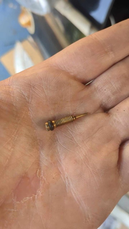

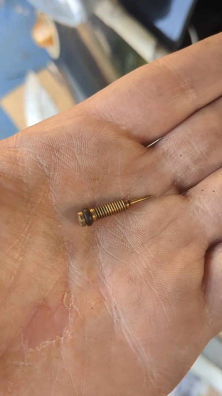

J'ai besoin de votre aide, j'ai enfin fini de retaper ma 2cv mais j'ai un problème qui persiste. Mon carbu se dérègle, j'ai rénové entièrement mon carbu 34 PICS 10 193 et après des réglages (entouré des bonnes personnes), je me suis rendu compte que la vis de richesse se desserrait.
J'ai donc changé le joint torique qu'il y avait dessus (qui était vraiment sec) par un nouveau (photo ci-dessous) mais en remontant le tout, le problème persiste. J'ai donc décidé de redémonter cette fameuse vis et le joint était cassé (soit cassé dedans soit en le démontant) Ainsi après remontage avec un nouveau joint, la vis ne se serre plus jusqu'à ce que le moteur s'étouffe... mais bute avant (surement à cause du joint)
C'est pourquoi je viens vers vous pour savoir si sur ce modèle il y a un ressort sur la vis de richesse comme sur d'autres modèles que j'ai pu voir et s'il y a bien un joint torique sur la vis ?
Merci d'avance pour vos réponses

1 - il n’y a pas de ressort sur cette vis
2 - il y a un joint torique effectivement qui sert à bloquer cette vis pour éviter que le réglage de cette vis de richesse change (car normalement ce réglage est fait en usine) ou soit modifié. Cette vis a un couvercle d’inviolabilité.
3 - le joint torique a des dimensions spécifiques pour bloquer la vis dans son puits et pouvoir aussi rentrer dans le puits.

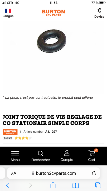

Du coup il me suffit de trouver le bon joint torique et elle devrait arrêter de se dévisser !! Tu sais quel est sa dimension ou alors un site ou je pourrais me le procurer ?
