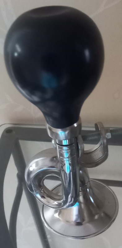

Quant à ton klaxon, j'ai eu le même problème. J'ai essayé de le démonter, il y a d'ailleurs très peu de choses à ouvrir.
J'ai regardé le tout comme une poule regarde un couteau.....
Devant ma perplexité les enfants m'ont proposé ça
et j'ai trouvé un autre avertisseur sonore.
Depuis je n'ose plus y toucher tellement il fait du bruit

Il m'a donné toutes les factures qu'il avait conservées, et j'ai ainsi pu le savoir.
Le dernier klaxon installé était probablement un klaxon de 4L.
J'ai acheté sur LBC un klaxon d'origine de 2CV et je l'ai changé : lien.
Une pâte à tarte ou à pizza ?
