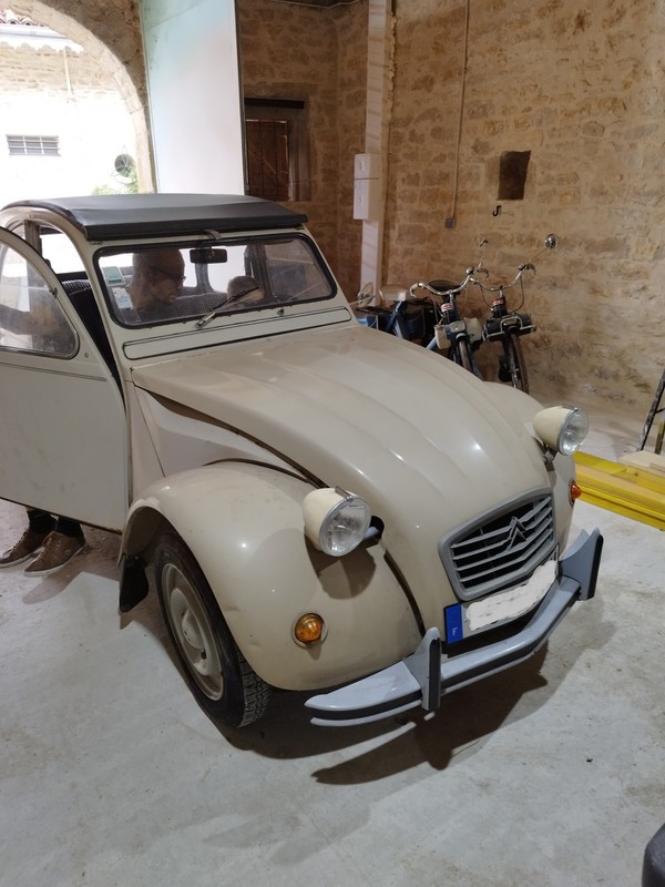

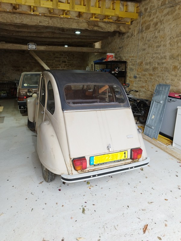

Site à mon post de présentation, j'ouvre donc un post sur la restauration de ma deuche arrivé aujourd'hui à domicile, le boulot commence dès demain.

Elle présente bien 👍
Bon démontage, je suivrai ta restauration. Tu as déjà acheté les nouveaux planchers !

Ha ben tu vas être bien à ton aise dans cette grangeounette. 😮
De la place, de la lumière, du propre ... ça c'est l'atelier rêvé !
Au boulot ... :gnark:
PS : merci d'utiliser le serveur du forum pour héberger tes photos.😉

Les 2 planchers et plancher pédalier étaient fournis avec ainsi qu'une sellerie neuves.

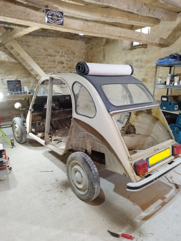

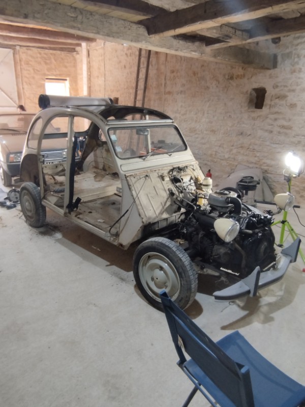

Travaux du jour
2cv 4 1975 - AZA2
Visa Club 652cc 1983
BX 1580cc Image 1990
Terrot 100cc MT1 1951
Solex 3800 1967 et 1968 Bleu
Messages : 9651
Re: La 2cv 4 1975 de Arghuk
Et bien, tu plaisante pas, voilà un travail bien avancé.
:merci: pour les photos.

ouai je suis en vacances 4 semaines j'en profite

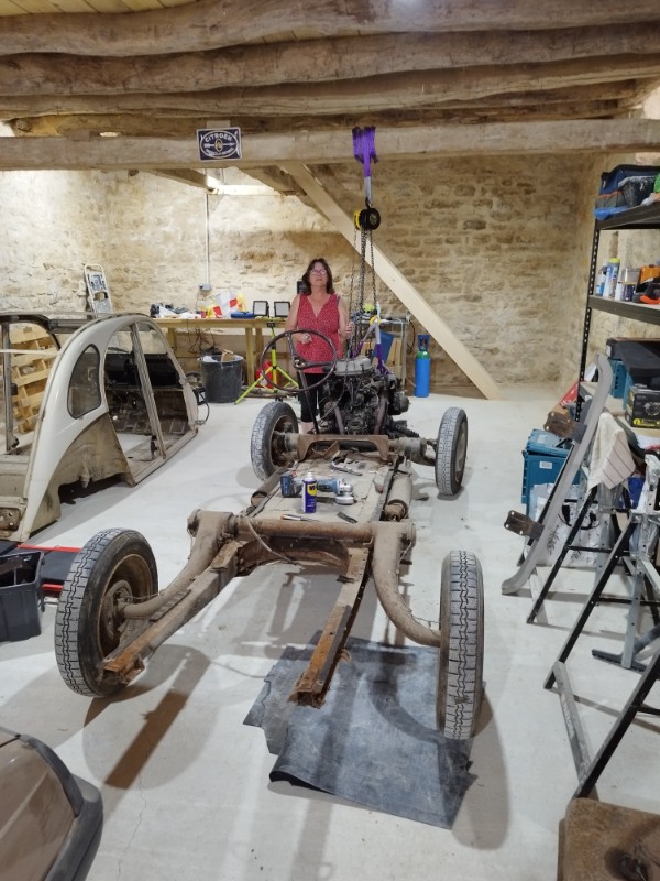

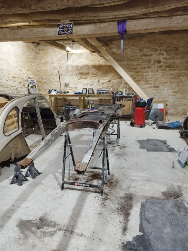

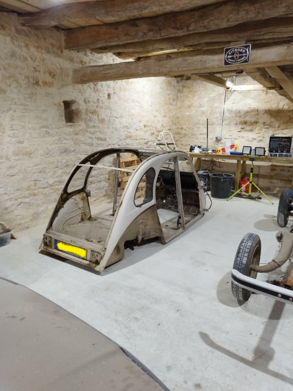

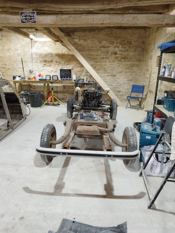

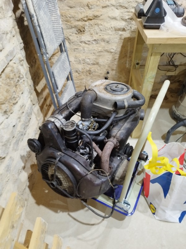

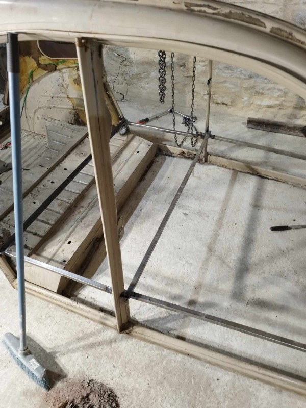

Restauration de notre 2cv avec ma femme, sortie moteur / boite, dépose des train avant et arrière, châssis en place pour bosser dessus.
2cv 4 1975 - AZA2
Impressionnant, rapide et efficace :like:
Dans 4 semaines, elle sera bien avancée !
Il y du travail à faire sur le châssis ( ou remplacement ).
Merci pour les photos :merci:
Messages : 9651
Super.

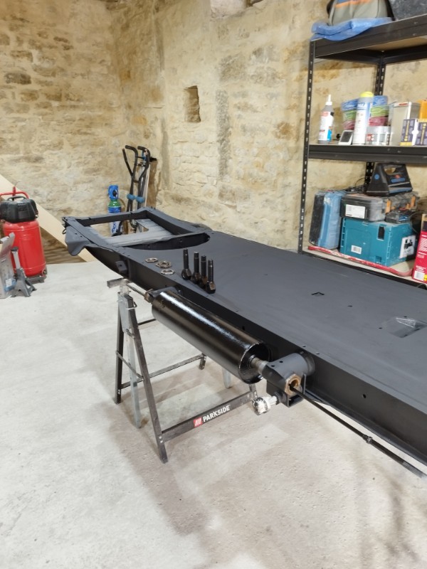

Le châssis a l'air éventré, tu vas lui ôter la tôle et inspecter le tout, j'espère que tu pourras le garder.
Dis moi, c'est un effet d'optique mais il le semble que se sont des pots de 130mm, non :???: à moins que se soit mes yeux qui fatiguent :cafe:

je conserve le châssis je change les toles, pots de 130 ? je sais pas .... pourquoi c'est pas d'origine ?

Messages : 9651
Oui mais de visu ils me semblent gros. Rien de grave ;) c'est pour ma curiosité.
Si je ne dit pas de bêtises
2cv, Dyane et mehari= pot de suspension en 110mm de diamètre.
Ami6/8, Méhari 4x4, 2cv Utilitaire, acadiane= pot de suspension en 130mm de diamètre.
C'est son chassis d'origine, ou a t'il été changé?

Message par arghuk »
Je penses que c'est son châssis :D il est dans le même état que la caisse ! si c'est des 130 bah soit elle restera comme ça ou si j'ai une occas je changerais en fait je les mesureraient demain

Messages : 17201
Un vrai bloc opératoire, ton environnement. Y compris l'infirmière de bloc ! :gnark:
Un environnement qui donne envie d'avancer ... et ça avance ! :clap:

Oui elle a l'air très propre mais y a du taf, non deuches dissimule bien la corrosion.
Concernant les pots de suspension ils font 110 donc c'est bon.

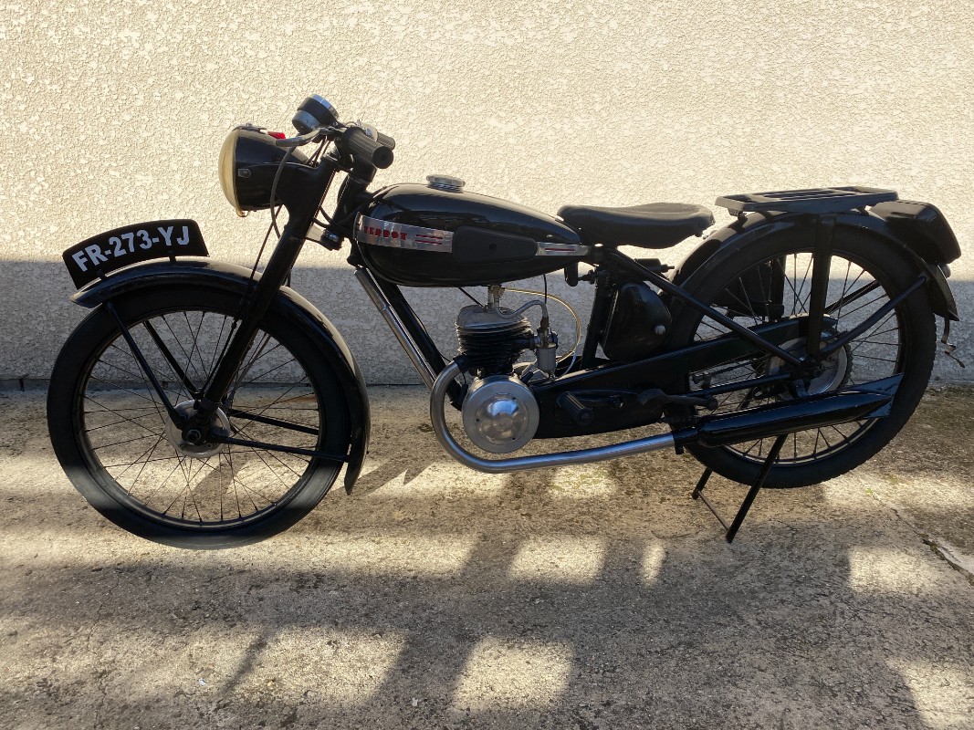

Et de mon Terrot 100cc de 1951

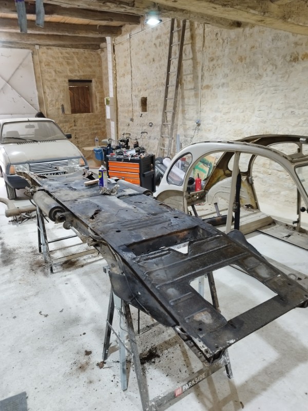

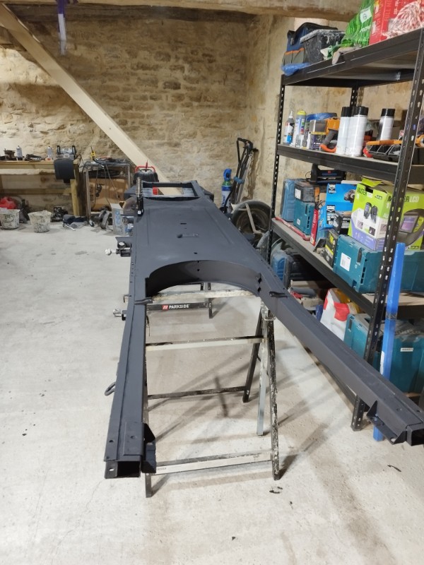

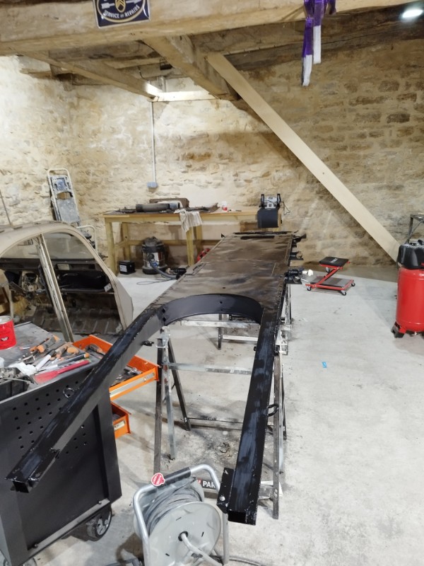

reste l'anti gravillons et c'est fini, châssis origine conservé

Messages : 9651
:clap: Super nouvelle :pouce:

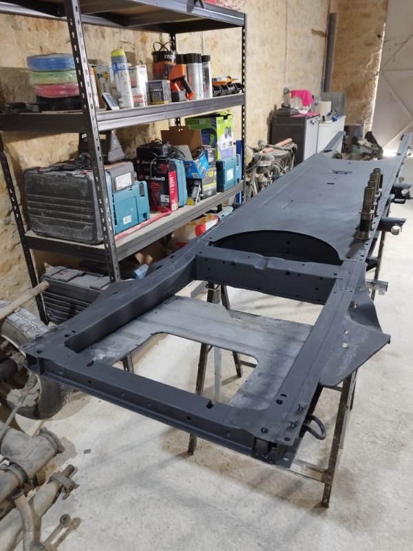

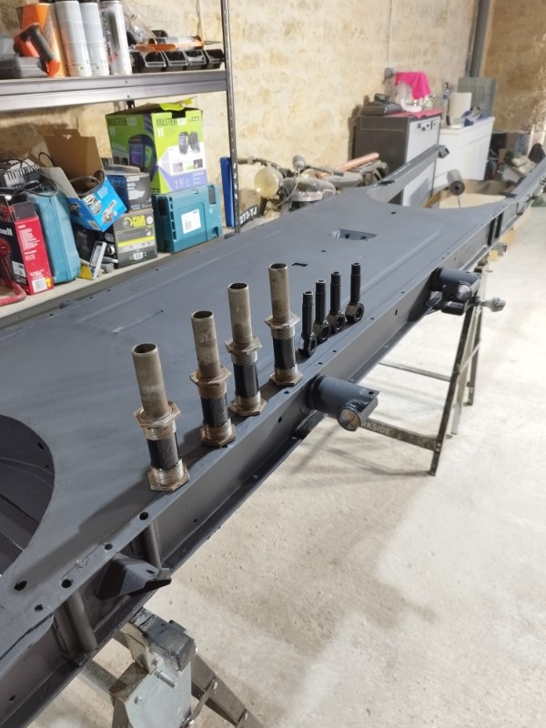

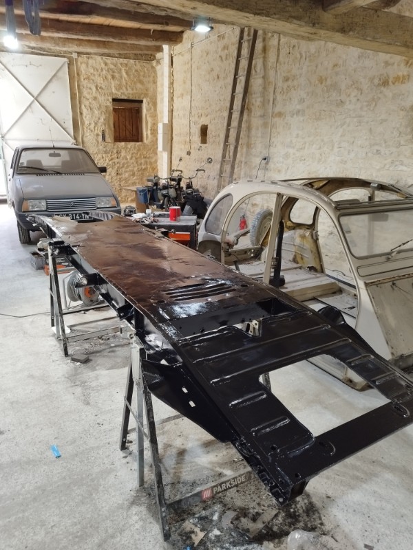

Châssis terminé, remontage en cour.

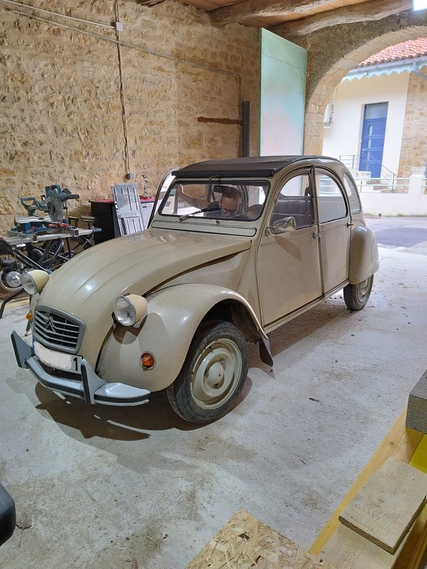

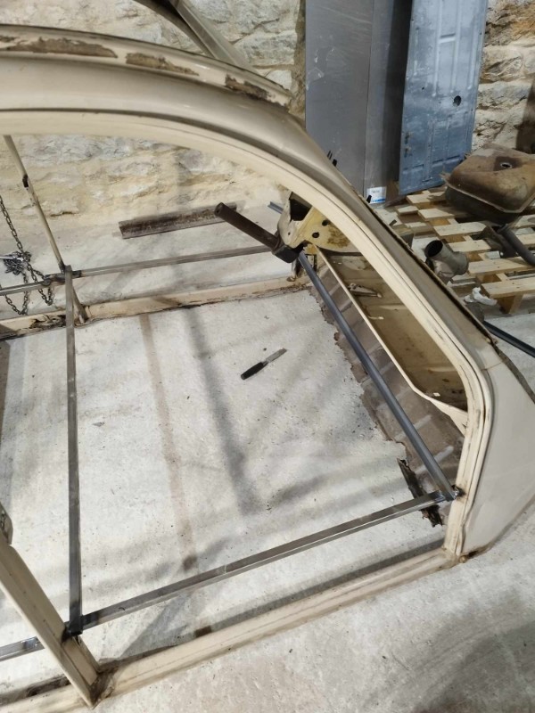

Structure soudée, planchés déposés.

Maxim
Messages : 51
Enregistré le : 07 mai 2019, 21:24
Ma deuche : Azlp
Date de naissance : 23 mars 1983
Localisation : Orléans
Message par Maxim »
Beau travail bon courage!
