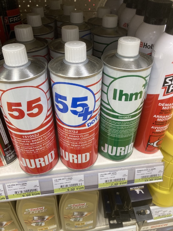

Bonjour à tous
J’envisage de remplacer mon liquide de frein, car celui-ci est ancien et très rouge.
J’ai des freins tambour donc il me faut du Lookeed, d’après ce que j’ai lu.
Chez les marchands, je trouve ça :
Lequel est bon : 55 ou 55+ ?
Merci 😉
Messages : 6729
Re: Quel liquide de frein choisir pour ma 2cv ?
Bonjour Socotel ,il te faut du DOT 4,le 55 Jurid va très bien pour ta 2cv
Messages : 8815
Âge : 51
:pouce: +1, JURID 55 DOT4
Socotel
Messages : 793
Message par Socotel »
Merci à tous les 2.
Mais, on ne voit pas bien sur les bidons, mais, il y a le 55 et le 55+ sur lequel est marqué DOT 4.
Donc 55 ou 55+ ?
Merci ;)
Messages : 6729
Bonjour, c'est marqué sur le bidon 55 + DOT 4, en bleu, il ressemble au bidon de la marque BENDIX,
Messages : 6729
Je t'avais préconisé le 55 ,mais celui-ci est dû DOT 3,celui qu'il te faut c'est le Jurid 55 + dot 4, :timide: boulet que je suis :pascontent:

Bon, je me suis lancé.
Après avoir suivi tous vos conseils concernant la purge, j’ai tenté l’aventure et je dois dire que finalement, c’est facile, pas cher et rudement efficace !
1/4 d’heure montre en main (a deux) et je pensais juste vidanger l’ancien liquide devenu marron.
Eh bien non seulement le nouveau liquide est bien jaune, mais dans l’ancien, j’y ai trouvé également beaucoup de bulles !
Pas encore testé sur route mais rien que dans le garage, j’ai récupéré un mordant du tonnerre 😁.
Merci à tous, et à ceux qui n’osent pas, lancez-vous !
