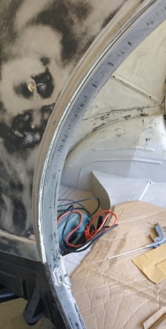

Lundi : on enlevé la banquette arrière et avant, ça fait un peu plus de place, j'ai ouvert le couvercle à l'emplacement où on peut fixer la ceinture ventrale (une option).

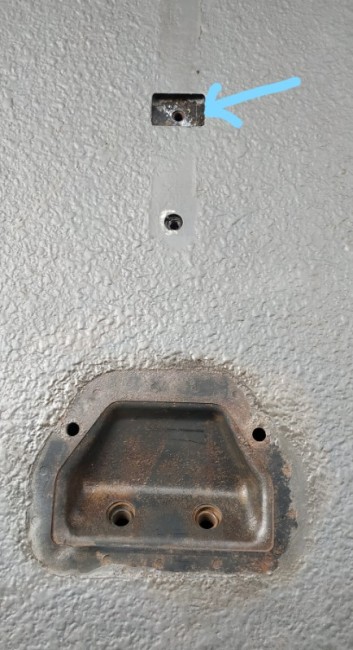

Sur une photo, j'ai mis une flèche, vous pourriez me dire à quoi ça sert ? Autre fixation de la ceinture ?
Ce matin, on a mis en apprêt les 4 portes (int/ext), une partie des ailes avant et le fond de coffre.
Cette après-midi, on va peindre deux portes et je pense les ailes avant au passage, pour essayer la vraie peinture (première couche).
Voici quelques photos du résultat :

Bonjour, l'emplacement avec la flèche bleu, c'est sûrement pour fixer le rail de la banquette avant, ou pour les sièges avant séparés

je viens de regarder sur la mienne je confirme c'est la fixation pour sièges av séparés

Merci pour vos réponses, je comprends un peu mieux à quoi ça sert maintenant.

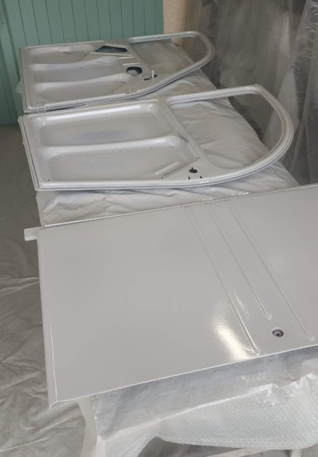

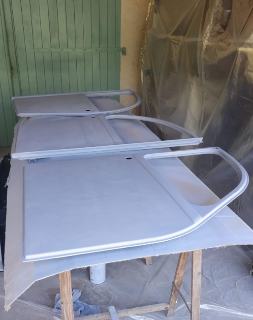

Ducoup, on a peint une première couche sur 2 portes (int/ext), sur une ailes avant, sur la malle arrière, dans le fond de coffre et une partie de l'intérieur de la caisse.
Jeudi, on fera la "vrai" peinture sur l'autre aile avant, les ailes arrières, sur le reste des portes, la jupe arrière et une deuxième couche sur les pièces où on a déjà passé une première couche.
Voici quelques photos :
Coté intérieur sur une porte.
Une aile avant
Une aile avant
Une vue d'ensemble de l'intérieur.

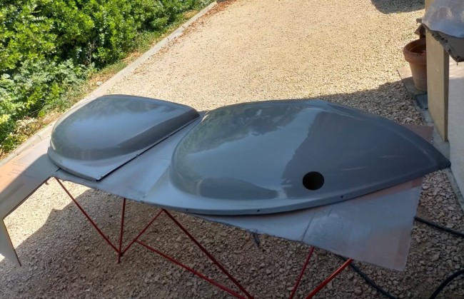

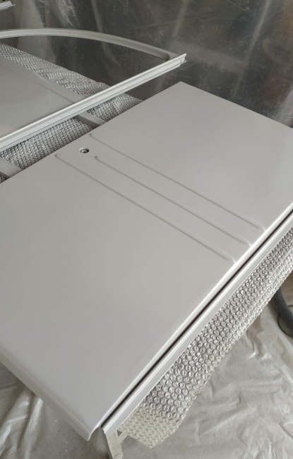

Aujourd'hui, on passé deux trois couches sur les ailes arrières, sur deux portes et sur les deux ailes avant.
La peinture est juste magnifique, ça brille :amour:
La semaine prochaine, on fera la carrosserie sur la caisse.
Voici quelques photos / vidéo :

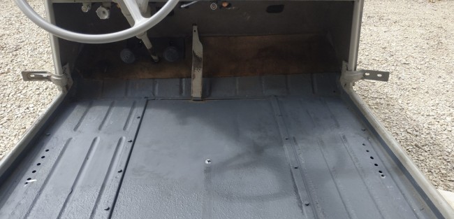

Mardi, j'ai passé une première couche de noir sur le coté int des joues d'ailes.
Hier, j'ai acheté un litre de peinture + durcisseur pour le reste de la 2CV.
Ce matin, mon père à peint deux trois couches de peintures sur les portes (coté ext) demain on fera le coté int et après elles attendront sagement dans leurs enveloppes.

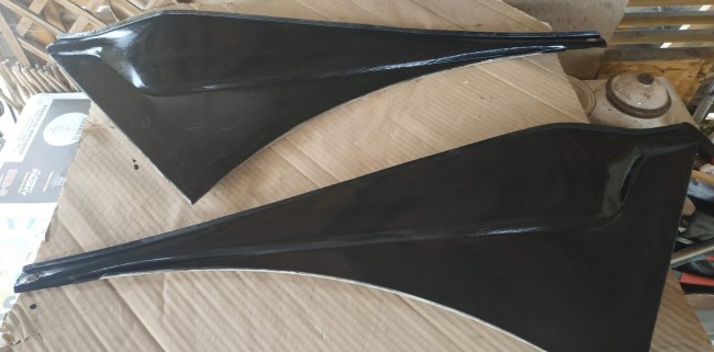

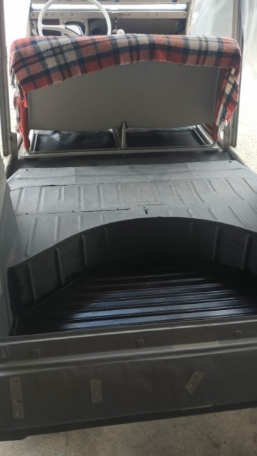

Ce matin, on a peint l'intérieur des portes + le capot arrière.
Demain, on emballera tout ces éléments.

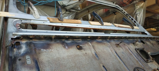

Aujourd'hui, on a soudé la baie de pare brise et le tablier ensemble au chalumeau oxy acétylène.
Après avoir fait les soudures, on a redressé la baie au niveau du volet d'air avec des serre joint.
On a bien nettoyé toutes les surfaces et on a mis du zinc pour éviter que ça rouille.
Voici le résultat :
Redressage de la baie avec des serre joint.

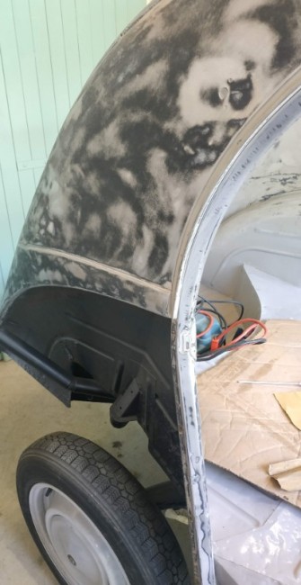

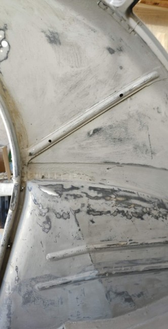

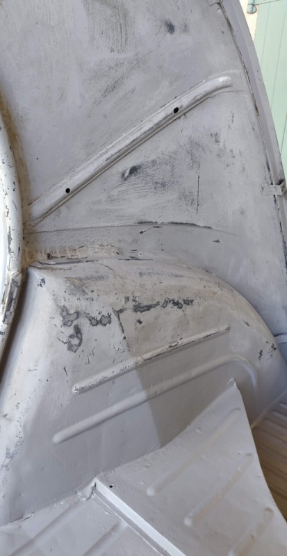

Ce matin, j'ai commencé à poncer l'intérieur de la 2cv et j'ai aussi démonté les phares rond et le pare-choc avant :
Vous savez à quoi sert cette patte / fixation ?

celeste
Messages : 841
Localisation : 18600 Givardon
Re: Restauration 2cv AZAM de 1965
Message par celeste »
Bonjour, pour moi un rajout, mais pas d origine, si cela a ete fait c est que la personne avais sa raison, mais moi je seche
Messages : 551
2 petits coups de foret pour faire sauter les rivets, 2 petites soudures bouchon, un petit coup de meuleuse, et hop ! on en parle plus ;o))

Ce ne serait pas un support pour un petit extincteur Sicli ?

Peut être que c'est pour un petit extincteur, je vais laisser cette patte où elle est, ça fait partie du charme de la 2CV

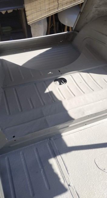

J'ai aussi commencé à poncer l'intérieur de la voiture où il y a le revêtement, c'est pas évident.

Toujours du bon boulot, la colle de la feutrine, une horreur a retirer

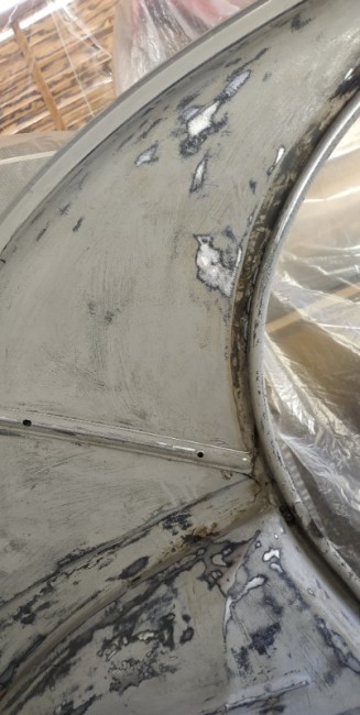

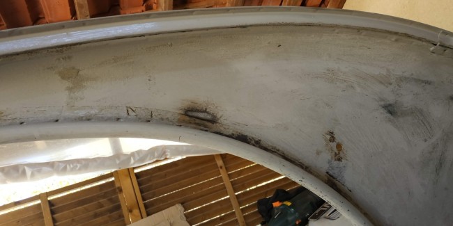

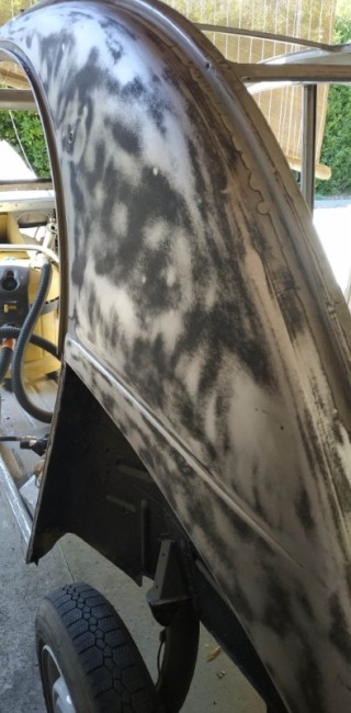

On a poncé l'extérieur de la 2CV, j'ai fait aussi l'intérieur en enlevant les rugosités de la colle.
J'ai aussi commencé à enlever l'ancien insonorisant coté porte :
