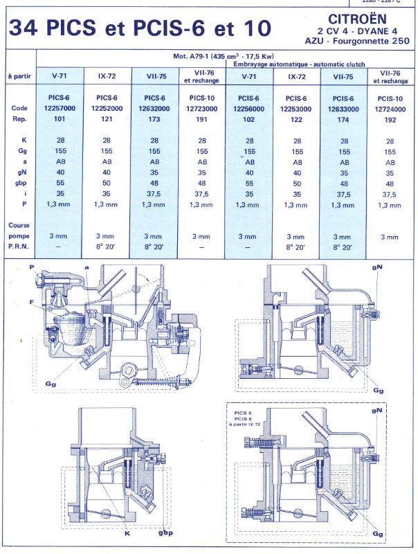

La course de pompe de reprise est de 3 mm :
La méthode pour régler cette course :
