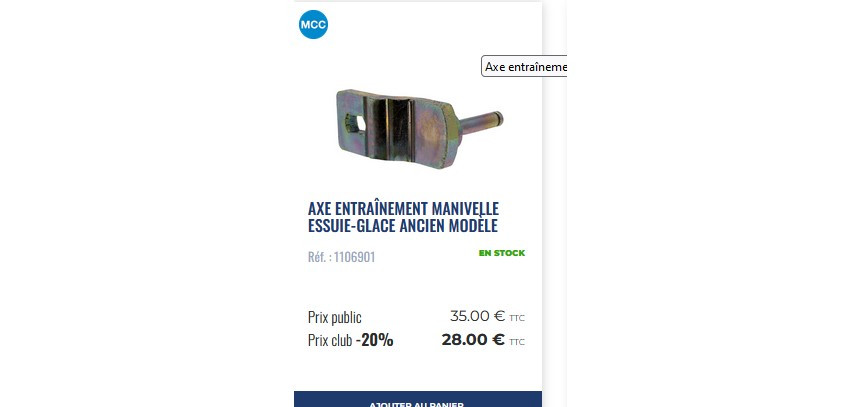

toutoune
Messages : 1965
Ma deuche : AZKA 10/11/1980
Localisation : 13340 et 48250
Re: Essuies-glace de ma 2cv qui se déboitent.
Message par toutoune »
est ce ceci

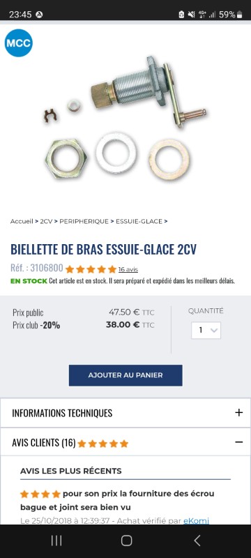

Ou c'est plutôt ça
Tu as démonté pour regarder un peu?

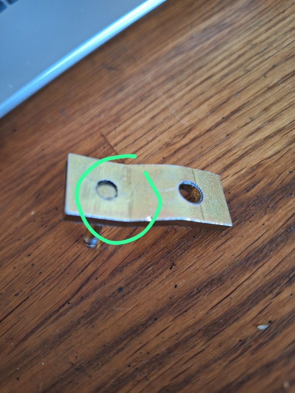

merci pour ton message, je vais faire de mon mieux pour refaire mon profile. merci pour ces indications. cest vrai je nai pas pris le temps de demander. pardon
bon pour en revenir au pb, jai demonter tout le cirque et le rivet de la fixation sest defait, cest fou, ca sest use...
voir photo
Messages : 8876
Âge : 51
Donc @toutoune a raison.
Il faut le changer, bon courage.
