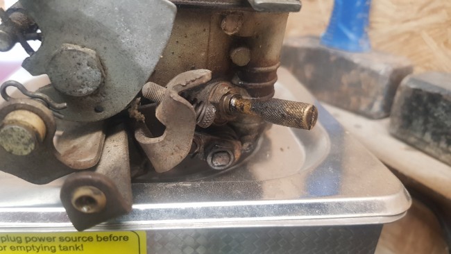

Apres il y a la solution flexfuel diy mais c est plus complexe...
Le plus compliquer est de se bricoler un pointeau reglable qui viens a la place du bouchon d acces au gicleur premier corps
Puis utiliser l allumage 123tune+ bleutooth qui permet d enregistrer des courbes d alumage différentes en fonction du carburant
Perso j ai trouvé le gicleur variable qui n est plus fabriqué par 123ignition et donc avec l allumage bluetooth, si il n y a pas de e85, je visse mon pointeau et sur le téléphone je change de courbe d allumage pour rouler au 95e10...
Une photo du fameux pointeau :
