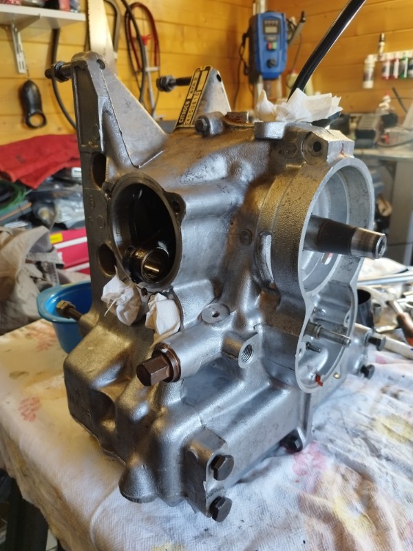

Re: La 2cv 4 1975 de Arghuk
Avancé des jours passés, sur le moteur:

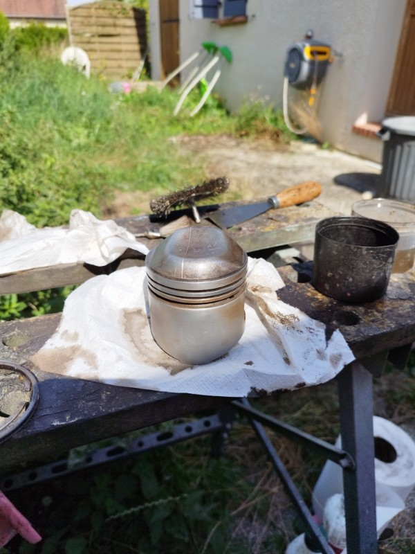

Super boulot, et pistons nickels, on les croirait neufs, c'est bon signe...
Par contre, je ne sais pas si c'est la photo, mais on dirait qu'une came est marquée ?!
Et.tu vois que tu as plus de 15m2 : y'a l'extérieur !!
Ceci dit, je bosse souvent dehors, mais sous un parasol que je déplace, mieux par ces temps ci!!

Légèrement brun en surface mais rien à l'ongle, bien lisse, j'ai préféré laisser
Merci.
