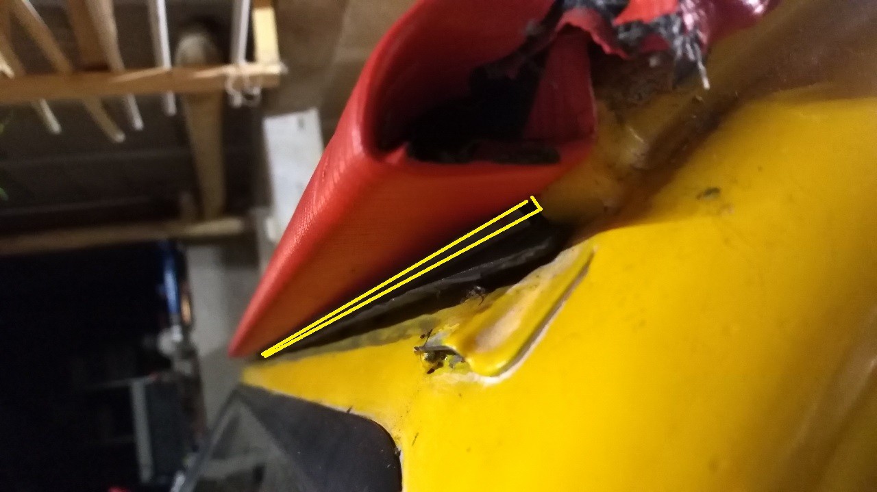

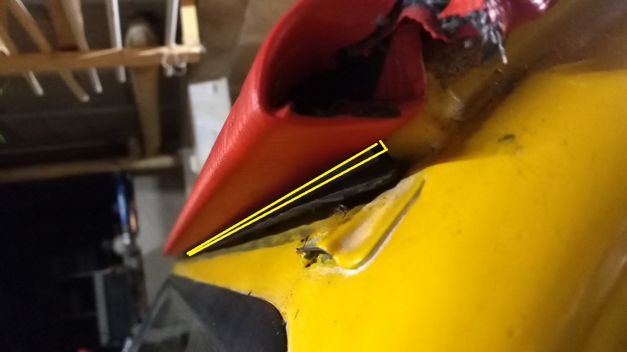

Salut les amis deuchistes,
Je lance un nouveau sujet afin de ne pas polluer tous les autres sujets déjà bien remplis. J'ai reçu ce matin mon colis avec le système d'ouverture de capote intérieure à monter sur ma capote à ouverture extérieure. J'ai donc le portique avec ses attaches déja fixées, 2 sangles en plastiques equipées de boutons pressions, une sangle centrale avec un bouton pressions et 2 petits trous ( je ne sais pas à quoi ils servent d'ailleurs?), 7 boutons pressions à installer, et les 2 crochets pour le devant afin de fixer l'ensemble.

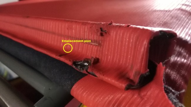

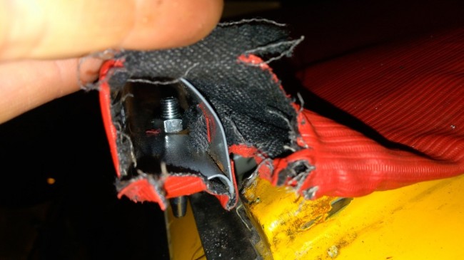

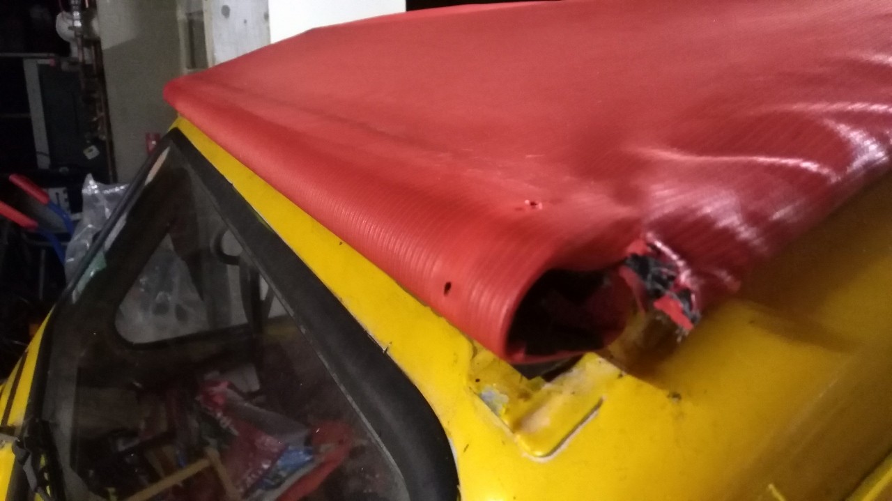

J'ai vérifié j'ai aucun trous sur la carrosserie coté intérieur pour fixer les attaches du portique, je penser percer un mini trou et y placer des vis on verra bien !
J'ai commencé par démonter la sangle qui se trouve sur la barre centrale avant de ma capote, afin de pouvoir y installer les pions qui rentreront dans le système. J'ai mis un petit moment car elle tient bien cette satané sangle! Je ferai en sorte de la remonter proprement et bien la fixer avec les pions installés.
J'ai remarqué un mini accros juste en dessous de la barre mais ca semble pas gêner puisque ca n'a jamais coulé de l'eau par là...
J'ai quelques questions à vous poser car j'ai un petit doute avant de faire une bêtise concernant l'emplacement exacte ou je dois installer chaque pion, je m'aperçois que si je place le pion au milieu de la barre ca risque de faire lever une peu la capote par devant puisque l'arceau ( le portique ) mesurant environ 1/2 cm,d'épaisseur cela fait un peu de hauteur par rapport à l'emplacement initial de ma capote, donc peut être que je dois fixer les pions au ras de la barre afin d'avoir le moins possible d'écart par rapport à l'emplacement initial et que ca épouse le mieux possible les joints de la partie centrale... qu'en pensez vous?

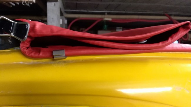

photo ci dessous:

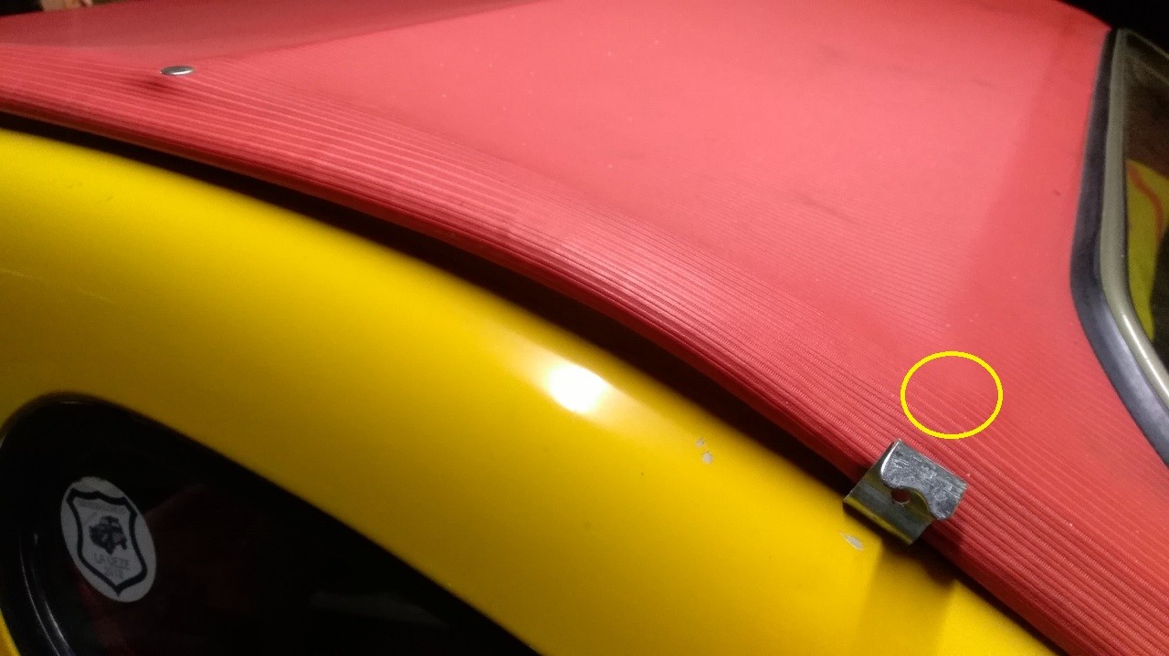

barre vidée de sa sangle emplacement envisagé (en jaune) cet endroit me paraitrait guère recouvert par la capote une fois fermée autre question je dois bien installé un bouton pression à cet emplacement sur ma capote afin de pouvoir faire tenir la capote une fois ouverte complètement?

photo ci dessous:

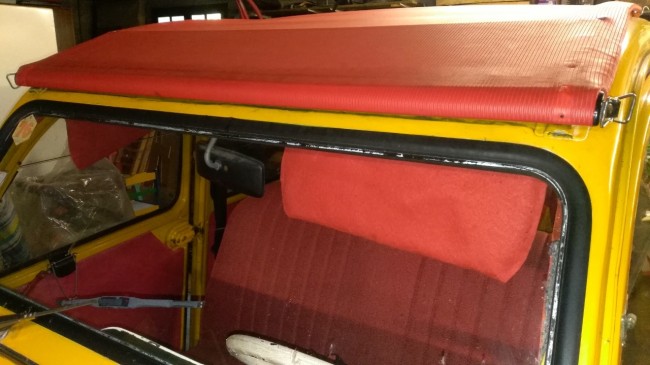

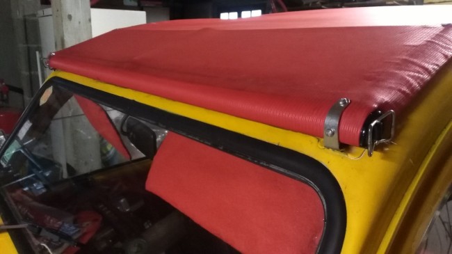

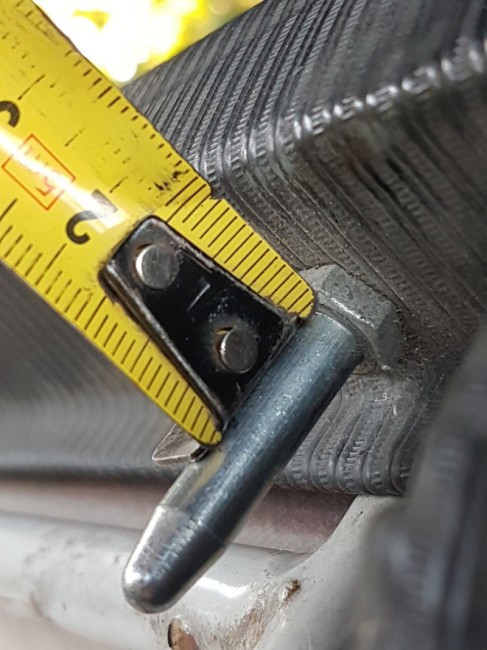

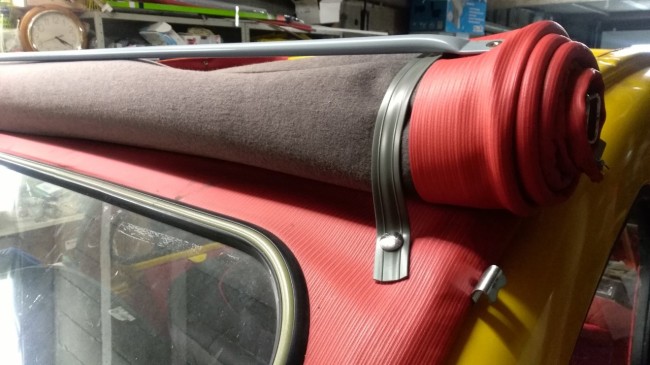

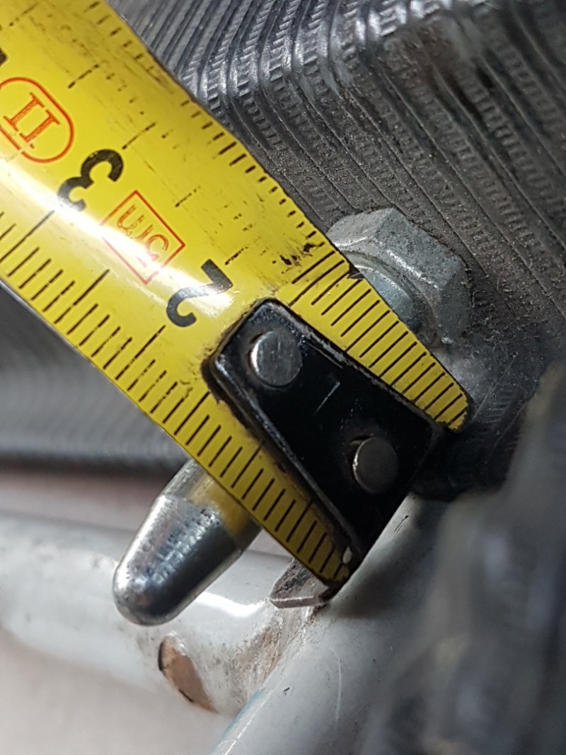

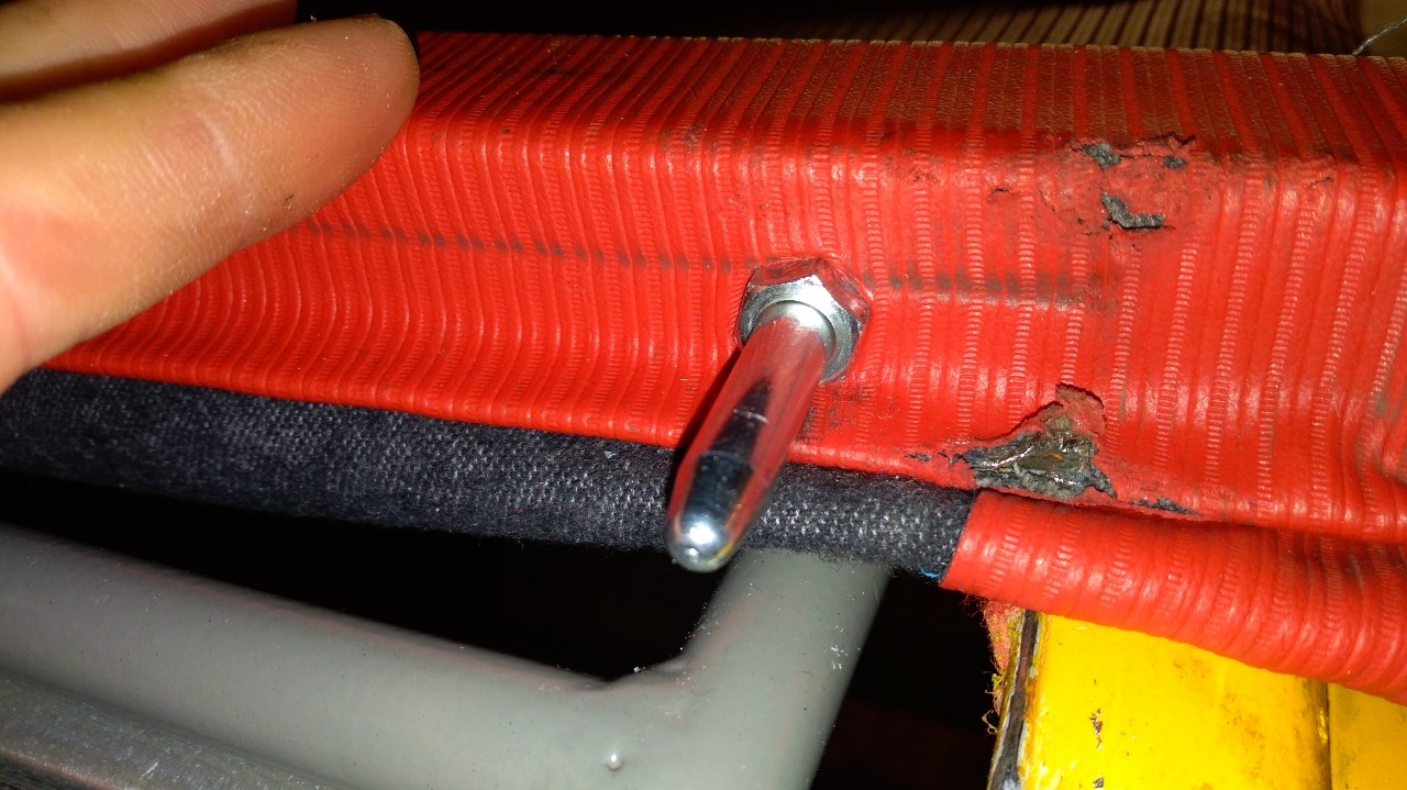

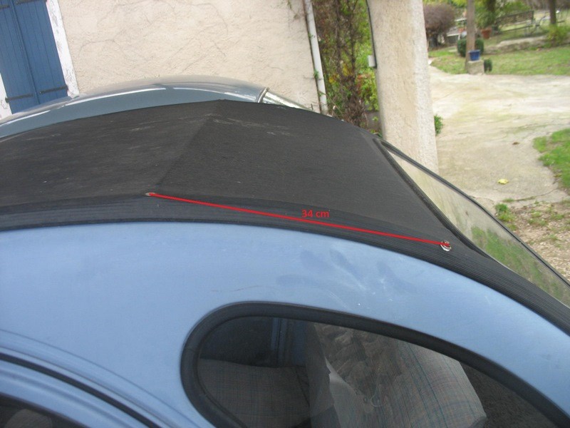

Voilà où sont placés les pions sur ma capote :
Pour une fermeture finale comme ça :

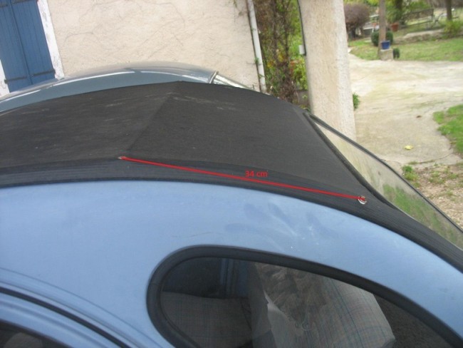

Je réalise que je n'ai pas pris la cote latérale, mais la position te sera donnée par le portique (ou tu peux aussi compter le nombre de stries de la capote
La réponse est "oui", en image (ne tiens pas compte de la cote, elle dépend de la fabrication des capotes): PS : qu'entends-tu par "2 petits trous" ?autre question je dois bien installé un bouton pression à cet emplacement sur ma capote afin de pouvoir faire tenir la capote une fois ouverte complètement?

Bonjour, il a voulu dire" 2 ÉCROUS " pas 2 petits trous

Un grand merci pour les mesures ca va bien m'aider !Deuchémoi a écrit : ↑22 août 2023, 08:04 Voilà où sont placés les pions sur ma capote :
Je réalise que je n'ai pas pris la cote latérale, mais la position te sera donnée par le portique (ou tu peux aussi compter le nombre de stries de la capote) !
La réponse est "oui", en image (ne tiens pas compte de la cote, elle dépend de la fabrication des capotes):autre question je dois bien installé un bouton pression à cet emplacement sur ma capote afin de pouvoir faire tenir la capote une fois ouverte complètement?

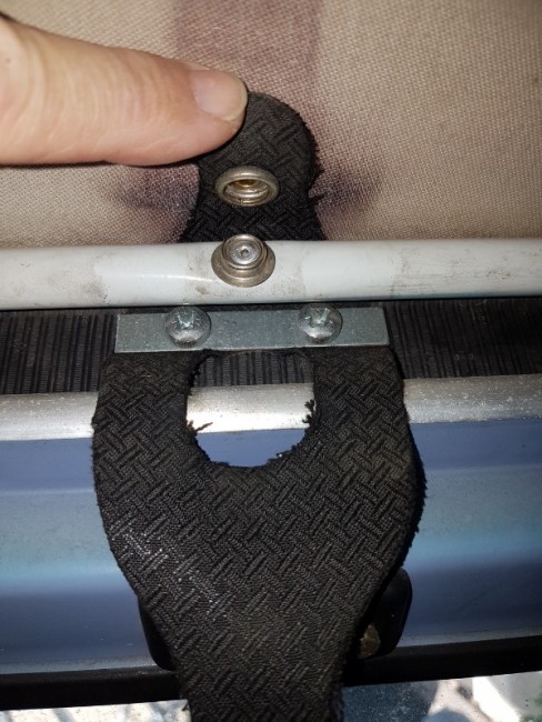

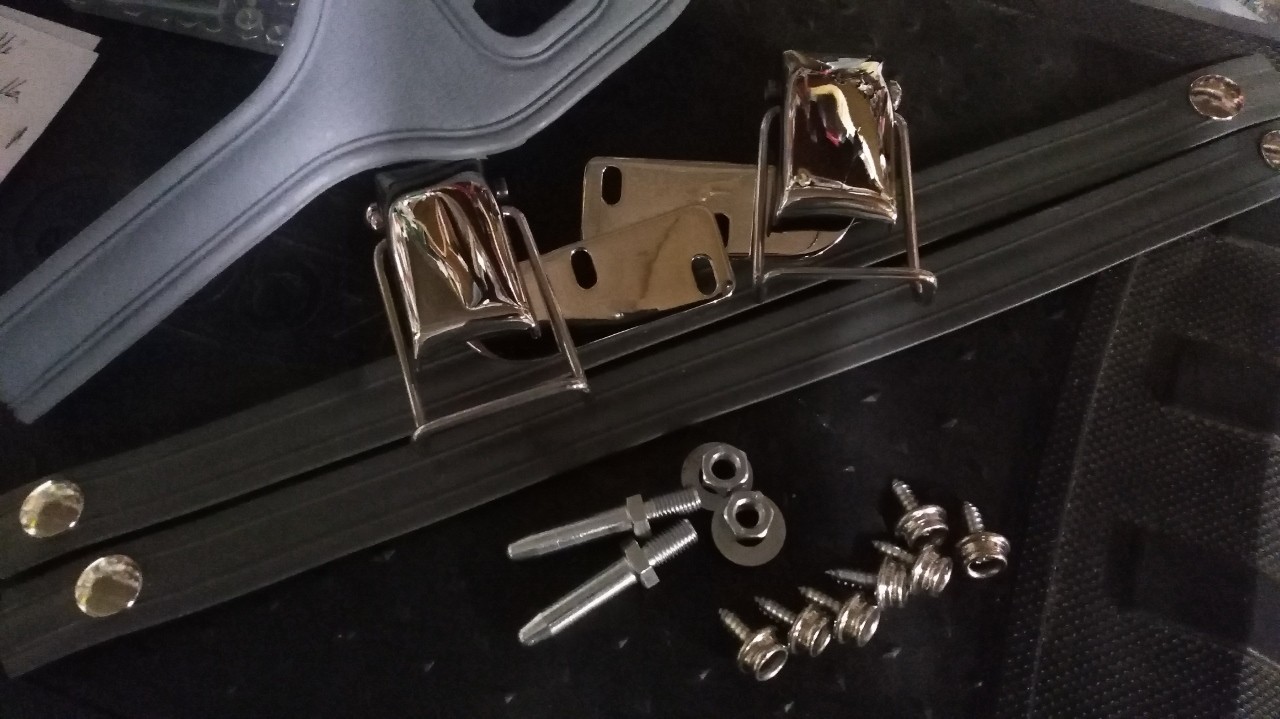

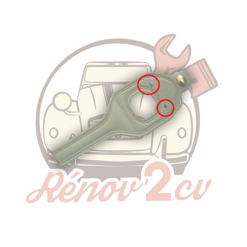

Je disais bien 2 petits trous et non 2 écrous, ces petits trous se trouvent sur la sangle centrale fournie dans le kit... Dernière précision car je me suis mal exprimé sur ma question concernant les boutons pressions qui se fixent à l'arrière ( pour permettre l'ouverture totale de la capote ) je voulais demander s'ils sont fixés à la fois sur la tôle et sur la capote?
- Messages : 17377
Re: montage capote extérieure en ouverture intérieure sur ma 2cv

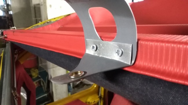

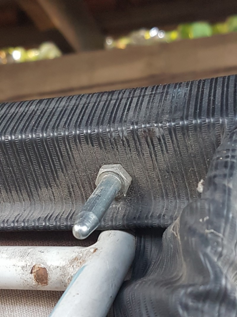

Ok, pour les petits trous. Il doit y avoir une plaque pour maintenir l'ensemble sur la barre d'avant.
(peut-être que les sangles plastiques sont fixées directement, mais je trouverai ça plus résistant avec la plaque !). Pour les pressions, je te confirme qu'elles traversent la capote pour venir se fixer dans la caisse.
- Messages : 7439
Question, à quoi serve les 2 écrous
- Messages : 17377
Je pense que c'est pour mettre à l'intérieur de la barre et venir y visser les 2 pions.

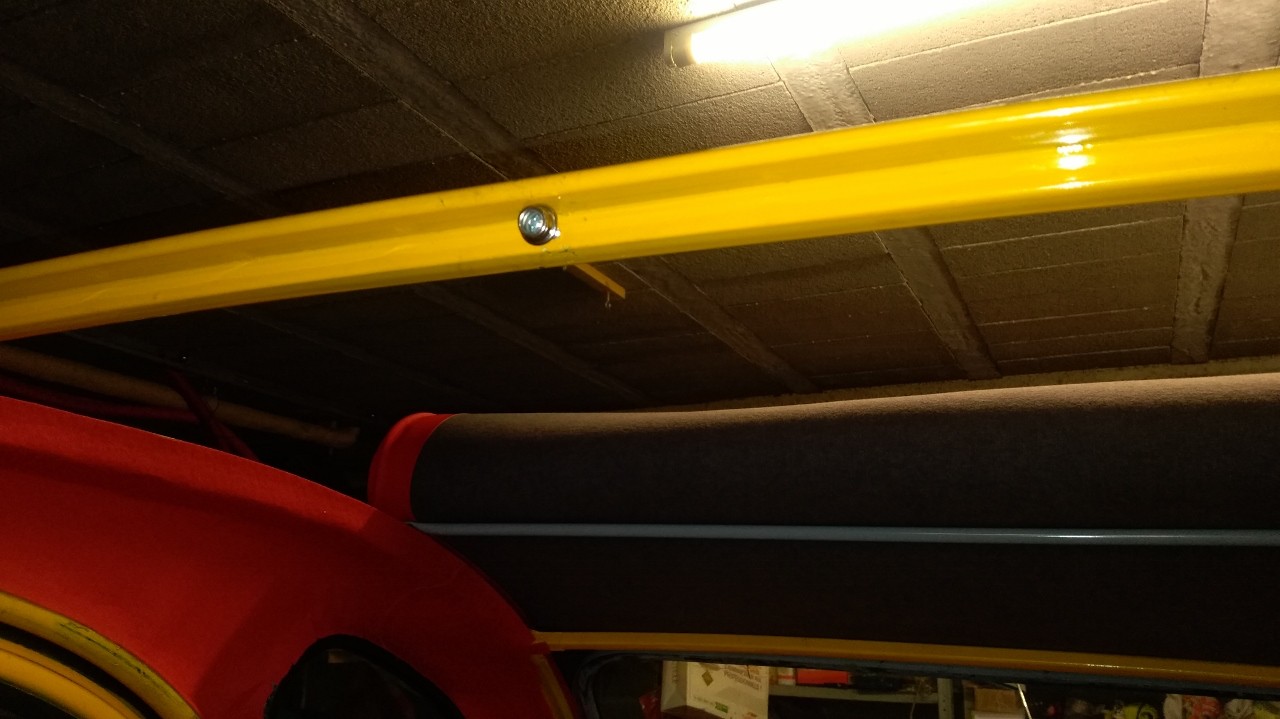

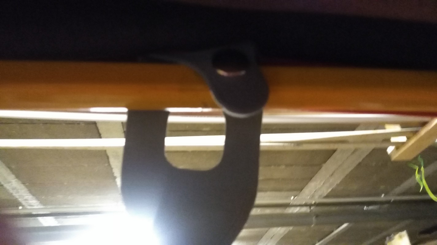

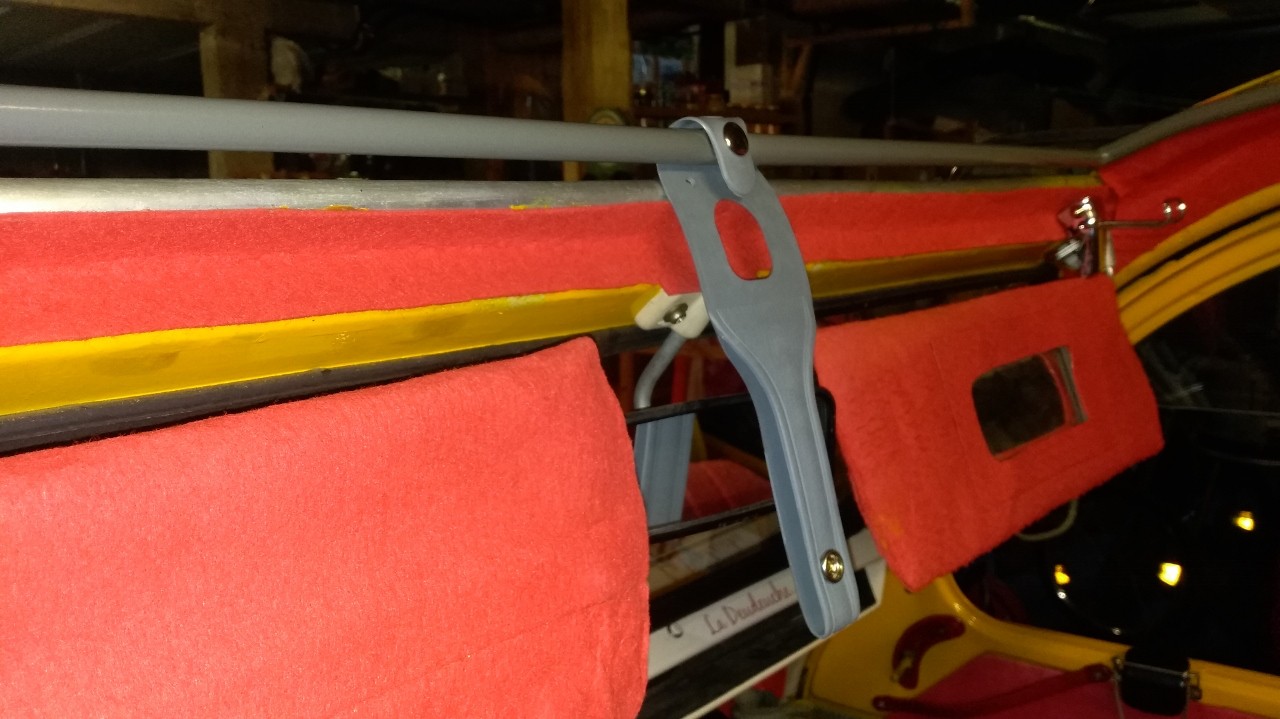

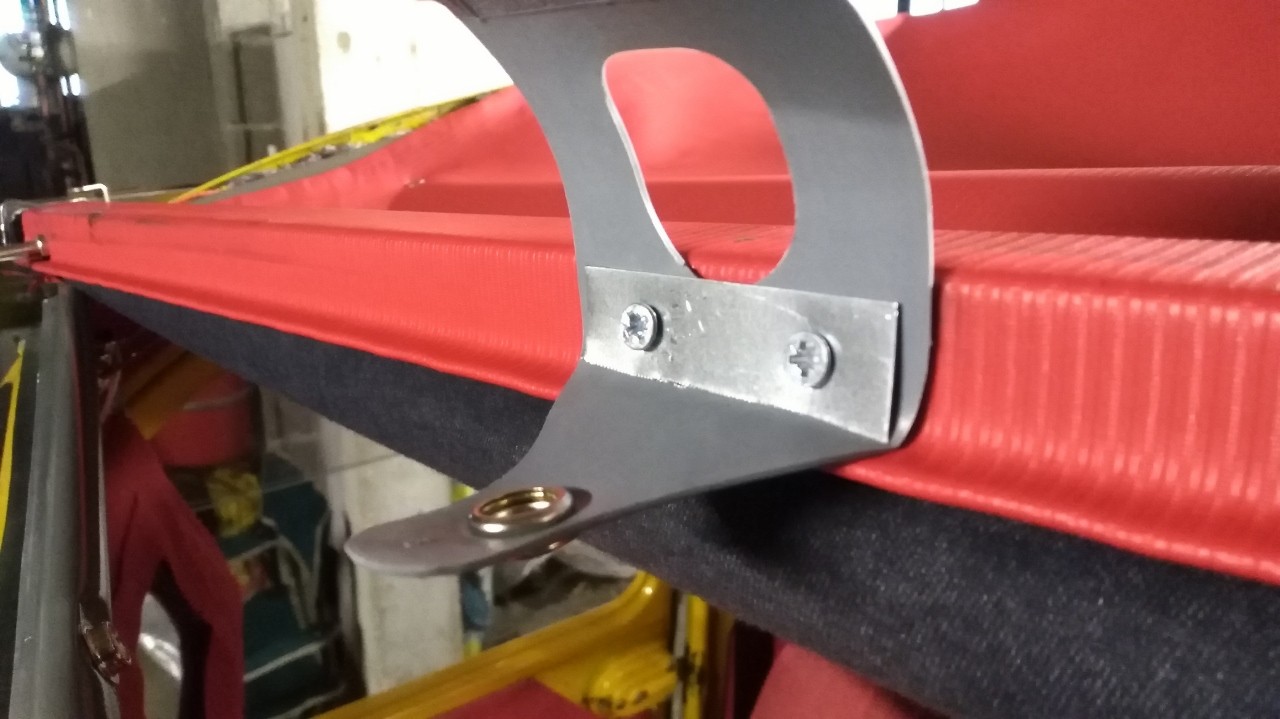

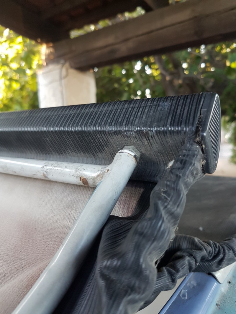

Après avoir lu encore une fois tous vos posts et messages éclairants, j'ai commencé l'installation du système d'ouverture de ma capote, et j'ai terminé la 1ére partie c'est à dire que le portique est installé, ca s'est bien passé j'ai taraudé pour fixer des petites vis aux attaches, ca semble bien tenir mais je n'ai pas encore roulé...si soucis je mettrai des rivets pop à la place. J'ai remis ma sangle initiale( d'ouverture extérieure) proprement à l'intérieur de la barre centrale, l'ensemble barre et capote fermée rentre bien et épouse les joints car j'avais crainte... et je peux donc faire tenir ma capote comme auparavant , j'aurai le choix entre capote fermé ou ouverte version exterieur ou interieur...
Je vous mets des photos, et j'aurai encore quelques questions ca ne change pas

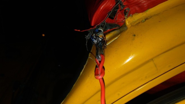

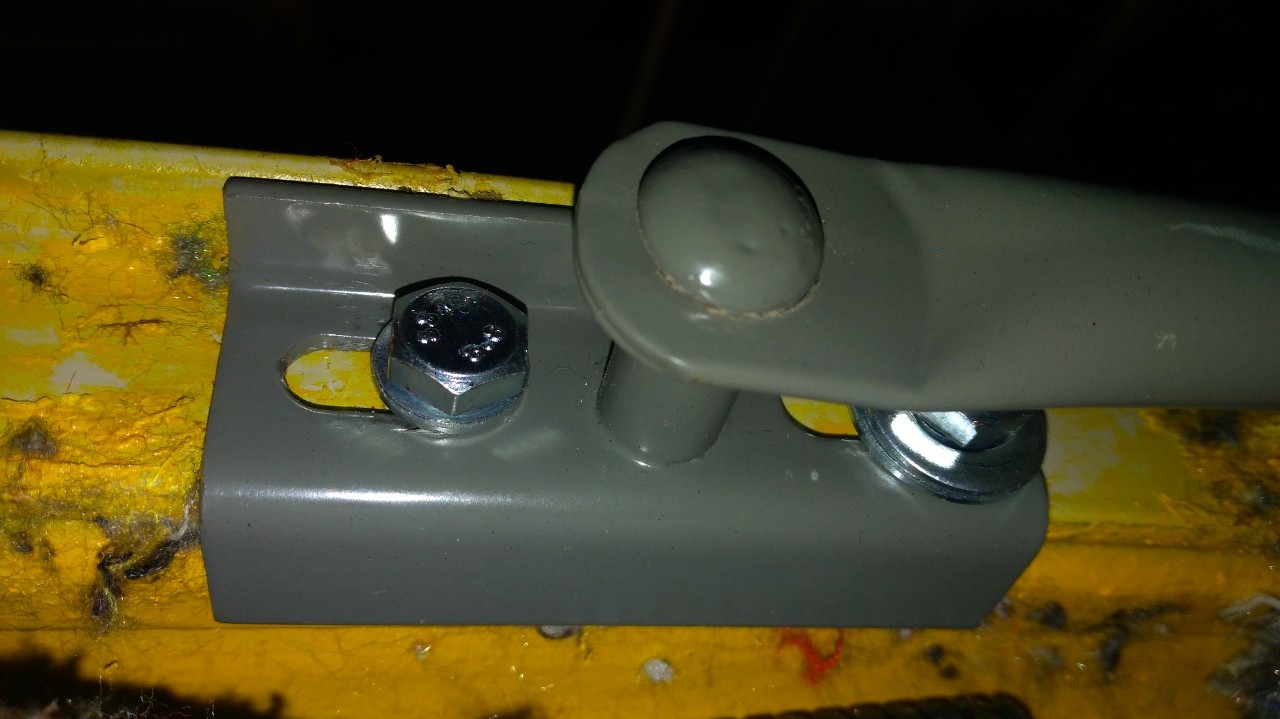

j'ai vidé la barre centrale qui contient la grosse sangle avec petit système maison du fil électrique pour pas tout perdre ou me prendre un bout de sangle sur la tete, et surtout pour faciliter la remise en place... pions et l' écrou à l'interieur de la barre. pion fixé à 15mm du haut de la barre c'est impec!

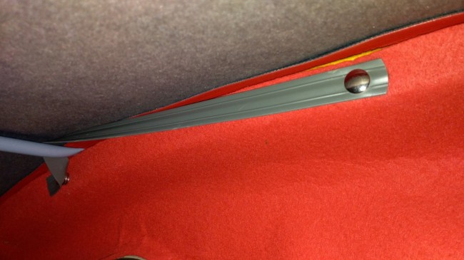

les attaches de la barre installée les attaches du portiques installés coté haut de porte, taraudage et vis Sangle centrale installée L'ensemble: il me reste les autres sangles et les boutons pressions à fixer j'ai des questions pour l'installation et si vous avez des photos prise de dessus et dessous et de derrière qui montrent les sangles installées en ouverture complete je suis preneur...

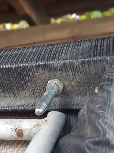

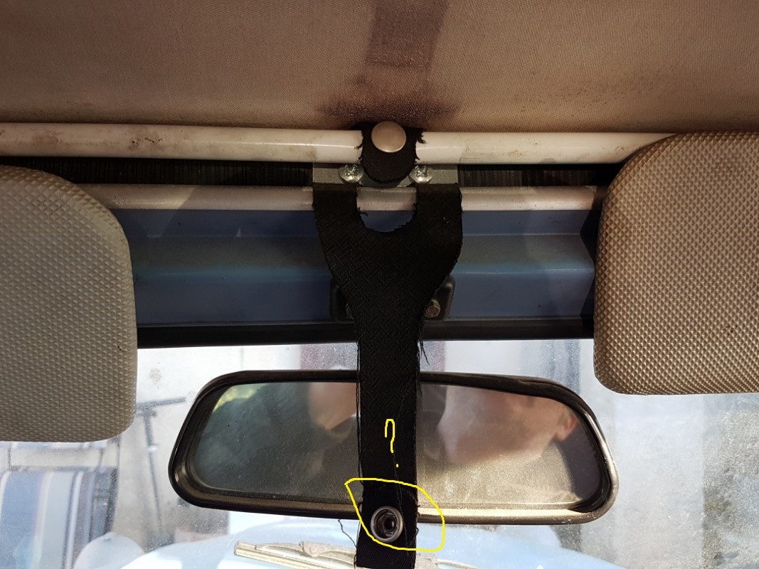

question concernant la sangle centrale de devant elle s'enleve et se fixe à la traverses du milieu en ouveture de moitié? sinon je ne comprend pas comment ca peux tenir...?

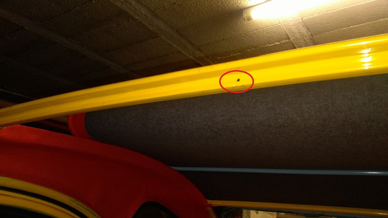

sinon j'ai un petit trou sur ma traverse du milieu c'est peut etre pour installer un bouton pression?
et dernière question les attaches qui sont devant qui tiennent la barre du portique, une fois fermée ne me semble pas hyper costaud, je trouve qu'il manque un petit crochet pour retenir l'attache justement un peu comme ce qui existe pour les remorques par exemple, et en roulant a grande vitesse ca tient vraiment bien?
- Messages : 9759
Le petit trou sur la traverse centrale, c'est pour la vis pression lorsque tu ouvre la capote.
Il est nécessaire pour maintenir, par l'intermédiaire de la sangle centrale.
En ce qui concerne les crochets, les miens tiennent correctement mais avec mon 100 maximum, je ne suis pas une source fiable.

Le crochets de portiques tiennent parfaitement, ne t'inquiète pas !

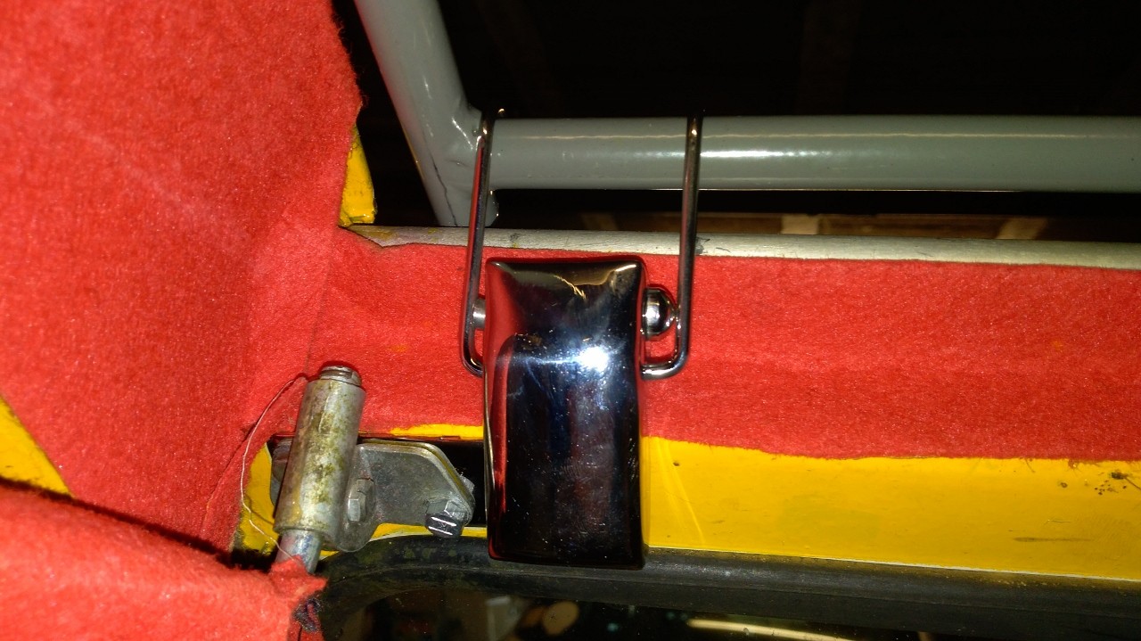

Pour ma part, j'ai laissé les crochets de capote devant (ouverture extérieur) ça passe sans problème et de l'extérieur ça fait 100% d'origine !

Salut, pour les crochets du portique, j'ai acheté des crochets d'origine d'occasion qui pour moi sont bien mieux à l'utilisation, ceux neufs que j'avais n'étaient pas fluides à l'utilisation.

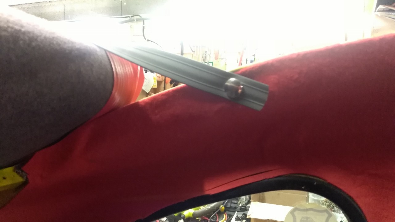

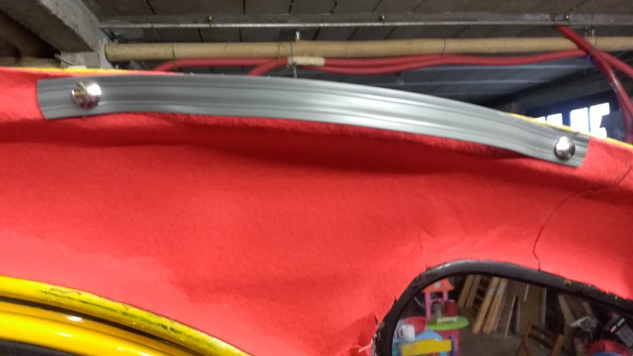

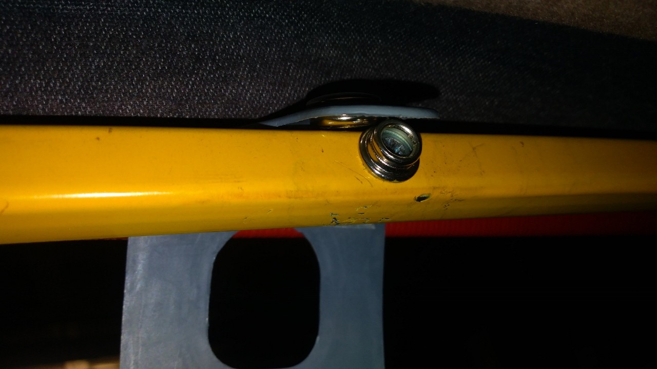

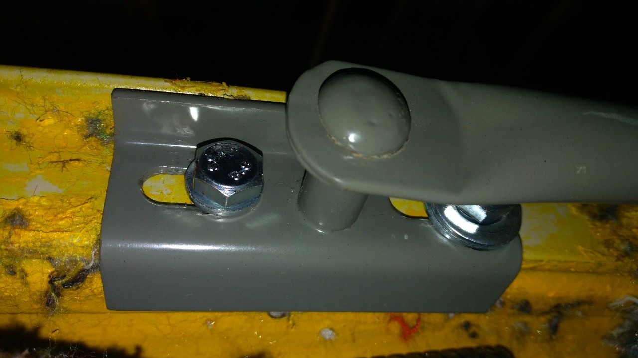

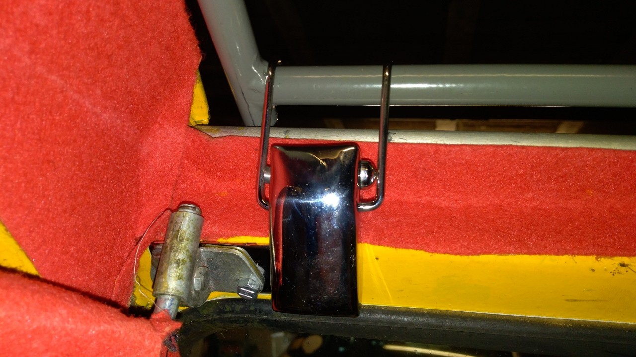

Merci pour vos infos, je vais tout de même essayer d'imaginer un petit système pour que les crochets tiennent vraiment bien à "grande vitesse"... je vous ferai une photo !
sinon je veux bien une ou des photos qui montrent comment est fixé la capote lorsqu'elle est ouverte à la moitié et que sa sangle est mise sur le bouton pression de la traverse du milieu de la voiture car j'ai fixé mon bouton pression ce jour mais je pense que je l'ai installé du mauvais coté, en fait dans un petit trou qui était déjà présent initialement mais je ne comprend pas comment elle pourrait tenir de ce coté là...
( la photo montre le bouton pression en cours de vissage)
En revanche, ta pression est dirigée vers l'avant, alors qu'elle doit être dirigée en arrière normalement...
Ca tient quand même ?

Salut à vous,

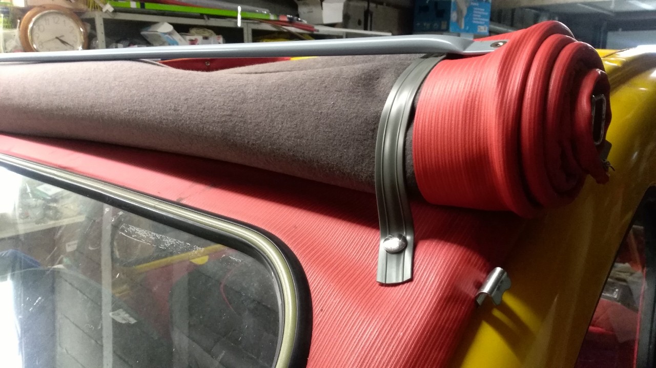

Oui en effet j'ai refixé le bouton pression sur la traverse mais coté arrière, et cet après midi je vais continuer et installer les boutons pressions et sangles à l'arrière de la voiture… ensuite ce sera essaie !

Tu n'as peut-être pas besoins s'installer les sangles arrière de maintien ?
Vu que tu as déjà des crochets arrière et que tu as conservé la sangle élastique de capote, tu peux rester comme ça !
Du moins c'est ce que je fais.
J'ai un portique mais il ne me sert qu'à ouvrir et fermer. Je roule la capote à mi parcours ou à fond. Avec la sangle élastique c'est parfait.

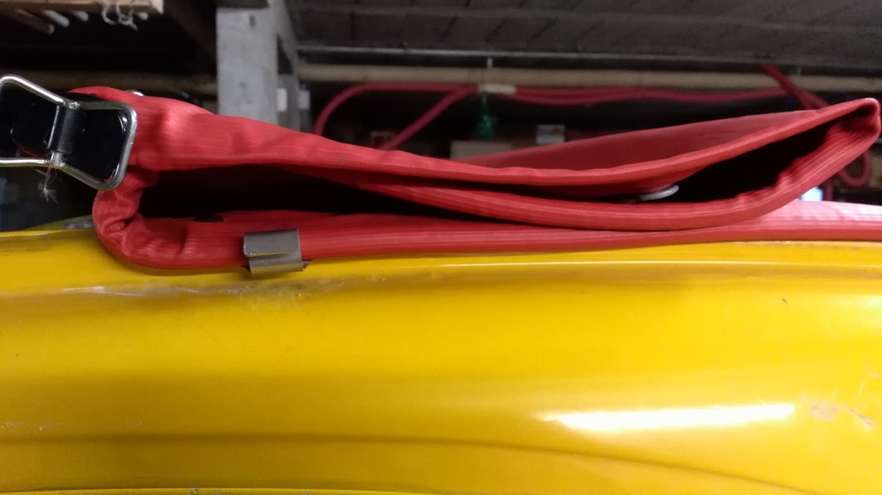

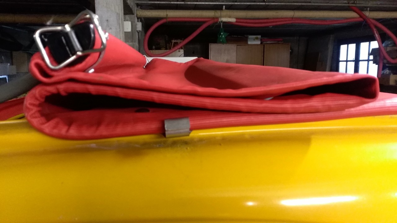

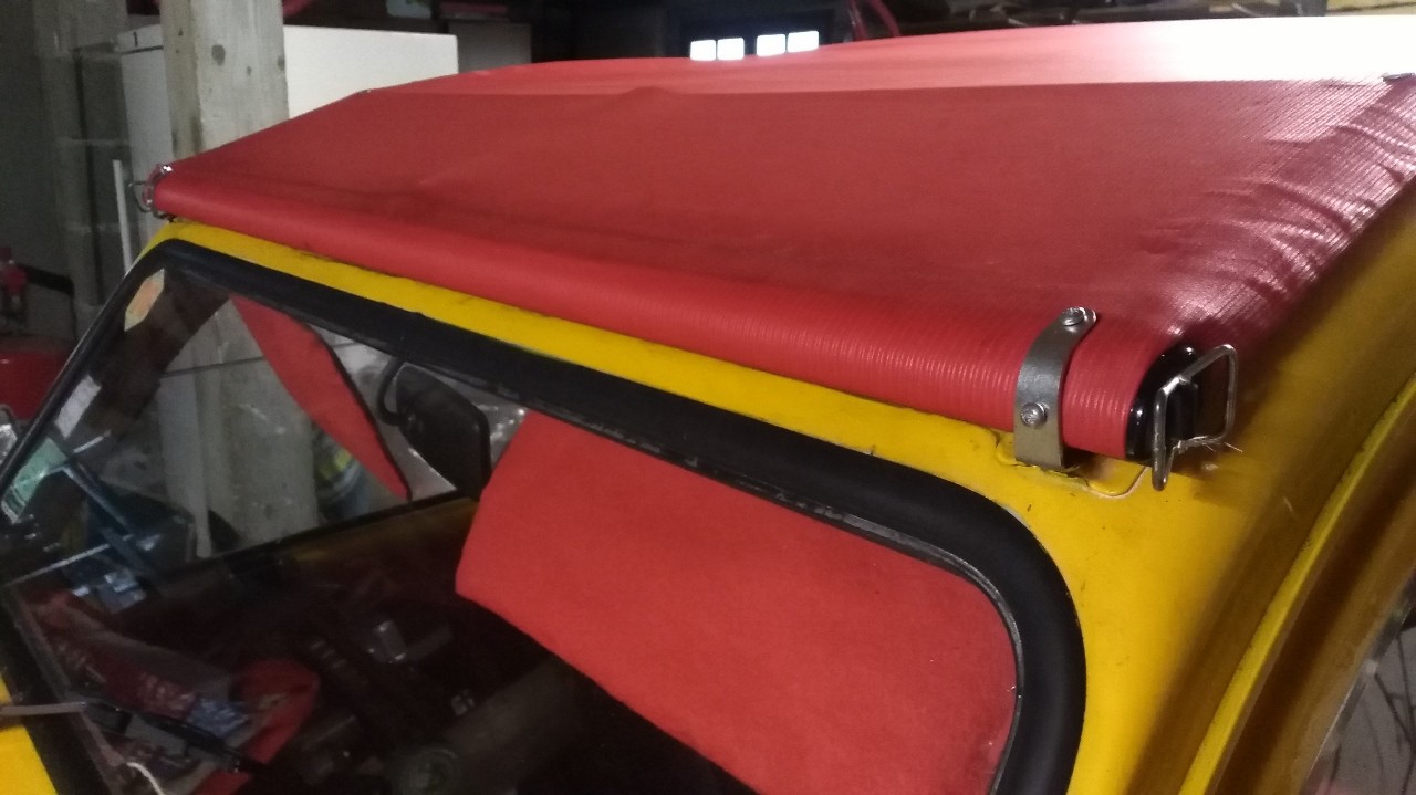

salut les amis deuchistes,

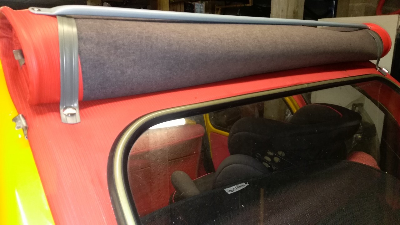

Et voilà après quelques jours à me remuer les méninges avec votre participation, j'ai enfin terminé l'installation du système d'ouverture de capote et des fixations diverses, je vous joints les photos vous dites si ca vous semble oK...
Sinon il y a juste la sangle lorsqu'elle est fixé au milieu et qui doit tenir la capote a ouverture de moitié que je n'arrive pas à installer correctement pour que ca tienne la capote, bref je me mélange les pinceaux et mes méninges doivent êtres fatigués
Socotel, oui effectivement Le point positif c'est que le système d'ouverture extérieur étant gardé je peux utiliser en parallèle les crochets en renforts des boutons pressions!
photo vue de l' arrière pression intérieur arrière pour maintenir ouvert en roulant La sangle à l'interieur lorsque la capote est ouverte en entier sangle lors de l'ouverture en moitié, ou fermée en entier Pour fermer la capote lorsqu'elle est en ouverture de moitié
Est ce le bon plis?? Voilà l'ensemble avec les crochets initiaux toujours présents!
- Socotel
- Messages : 840
Super avec les crochets extérieurs initiaux !
On n'y voit que du feu !
bravo pour ton travail.

je m'aperçois que la sangle centrale est fixée par des vis sur la grosse barre de traverse de la capote, je n'avais pas du tout remarqué ca donc voilà pourquoi je me triture l'esprit depuis quelques jours à chercher comment la capote peux se fixer sur la traverse centrale du milieu lorsqu'elle est en demi ouverture...
demain je fixe la sangle et ce sera terminé...
Et si quelqu'un à une photo montrant de prés la position de la sangle fixée suis preneur !

Je voulais expliquer que je n'ai attaché à rien du tout ma sangle centrale et donc je me triturais l'esprit à comprendre comment je pouvais faire tenir la capote avec sa barre centrale, à la traverse du milieu de la voiture sans que ca bouge... jusqu' ce que je m'aperçoive que la sangle centrale est fixé à la grosse barre centrale de la capote par les 2 vis et la petite plaque..
- celeste
- Messages : 949
je voudrais savoir la longueur des vis que tu as pu mettre apprès taraudage, ainsi que le diamètre, ayant l impression qu il y a très peu de place a cet endroit, pour fixer le portique
- deuch25
- Messages : 1029
- Localisation : Doubs
Il y aeffectivement peu de place, j'ai taraudé avec une "vis de taraudage" de 4mm de diamètre puis j'ai vissé une vis qui va avec une clé de 10, j'ai coupé la vis à 10-12 mm de longueur environ, je pense que la vis frotte sur la seconde couche de tôle qui est dans le fond et ca la bloque car seulement avec le taraudage la tôle est super fine et can' accroche pas énormément!
Mais à terme j'installerai des vis inserts de 5 mais je ne suis pas encore allez en magasin de bricolage...
- celeste
- Messages : 949
Nickel Merci de ta réponse
j'ai donc fixé la sangle centrale à la barre de la capote, avec 2 vis sur une petite plaque alu que j'ai moi même découpé!
Je mets les photos de l'installation de la sangle et du positionnement de celle-ci avec la capote ouverte à moitié, et photo de la sangle fixée sur le bouton pression... vous me dites si sur toutes les photos ca va ?
j'ai une interrogation concernant le bouton pression du bas de la sangle à quoi sert t'il puisque je n'ai pas d'autre bouton pression pour lui à cet endroit?
Sinon je trouve qu'en roulant la capote doit bien se gonfler non, car il y a un peu de mou?
Essai demain en roulant..
La sangle fixée à la barre de la capote, même coté ou se trouve les pions...
Ouverture de la capote en moitié ( c'est bon le plis comme ca?? )
j'approche le bouton pression de la sangle au bouton pression de la traverse milieu de la voiture Attache des boutons Sur cette photo issue du forum, je voudrais savoir à quoi sert le bouton pression du bas?
- Messages : 7439
Bonjour deuch 25,comme sur la dernière photo, tu ouvre la capote et la sangle tu la fixe sur la barre centrale ( bouton pression en jaune)
