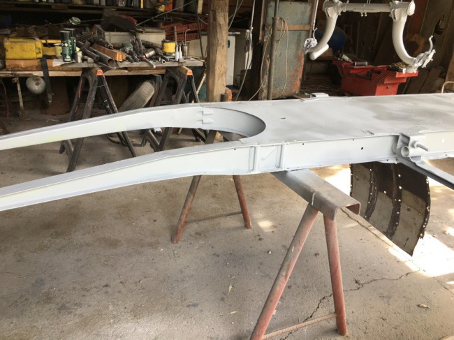

Ce matin, je n'ai pas beaucoup avancé : j'ai poncé le dessous du châssis, j'ai remis une nouvelle couche de RUSTOL à l'intérieur des longerons, et j'ai commencé à dégraisser pour peindre avec le primaire...
Mais je me suis rendu compte qu'il fallait mélanger à 50% le primaire avec le durcisseur... Durcisseur que j'ai oublié de commander !
Donc, j'en ai profité pour monter les tambours arrière avec les joints SPI "industriels" (de marque "CORTECO") et tout s'est bien passé.
Les tambours sont en place, j'en ai presque fini avec les trains, qu'il me faudra enduire de primaire, quand j'aurai le durcisseur, que je vais me procurer sur place...

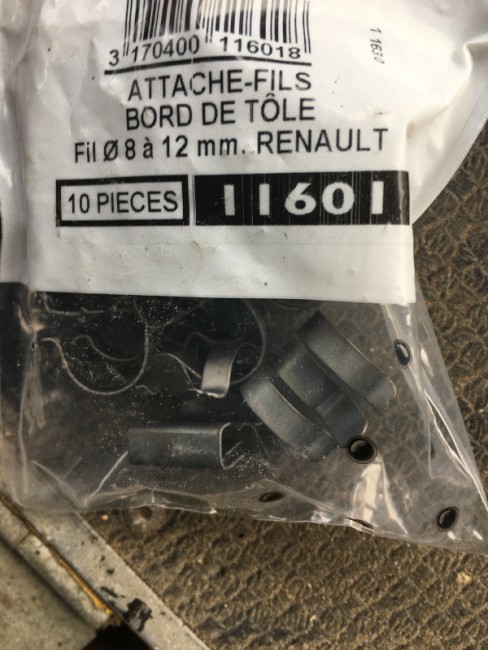

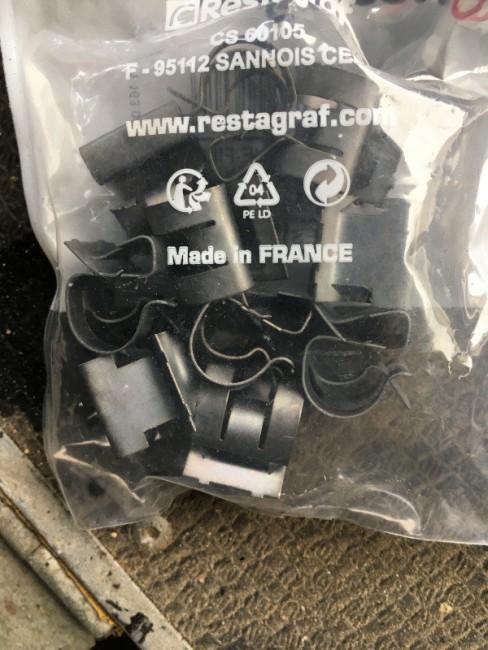

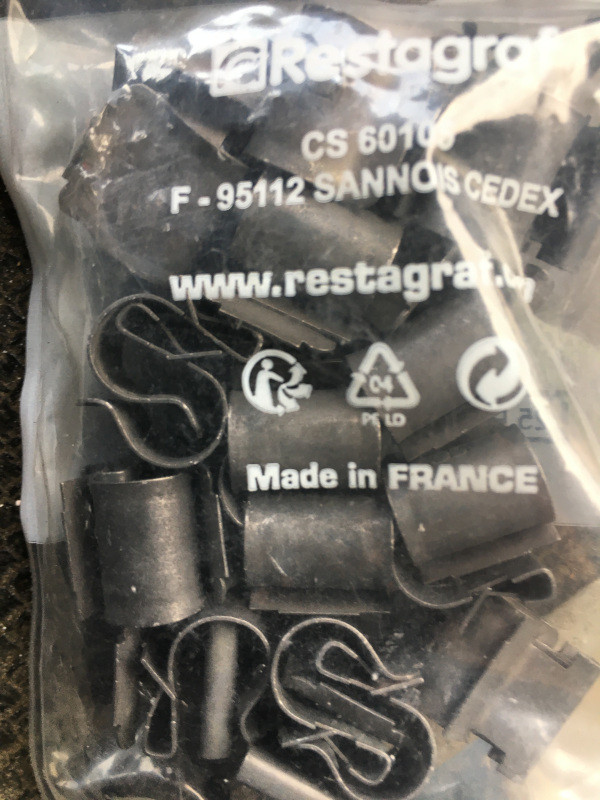

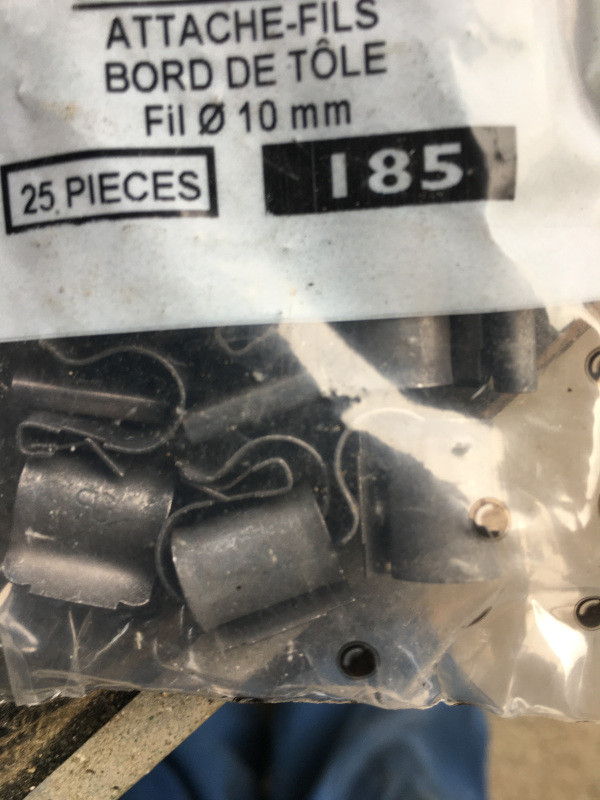

Sinon, comme vous me l'aviez demandé, voici les photos des agrafes, les unes de 12 mm, les autres entre 8 et 10 mm.. Comme je ne savais pas exactement quelles étaient celles qui conviendraient à la fois à la tuyauterie de freins et à celle de carburant... j'ai commandé les deux ! Sachant que je compte envelopper la tuyauterie de freins en cupronickel d'une gaine plastique afin d'y insérer aussi un câble électrique pour alimenter les feux stop et les clignotants avec une masse issue directement de la batterie...
Bonne journée, à bientôt, merci de me lire !

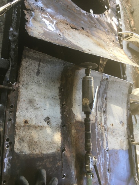

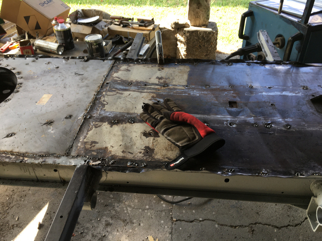

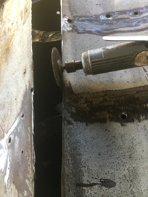

Ce matin, j'ai attaqué la découpe de la tôle pourrie sur le haut du châssis.
Muni de meuleuse pneumatique BEM-MULLER, j'ai découpé aussi proprement que possible la tôle incriminée, après avoir marqué les emplacements des futurs "bouchons" de soudure sur la tôle neuve. J'avoue avoir une préférence pour les outils pneumatiques, plus légers et moins dangereux à mon sens.

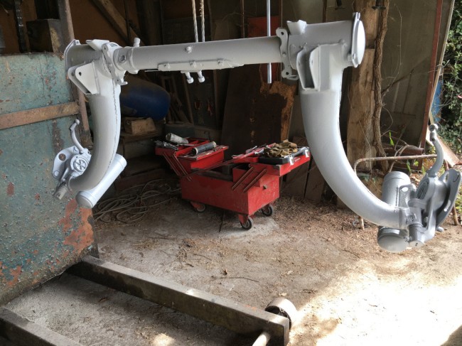

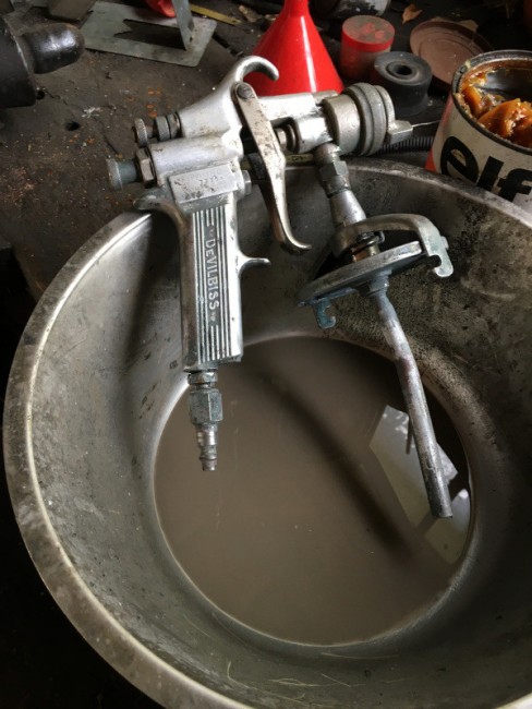

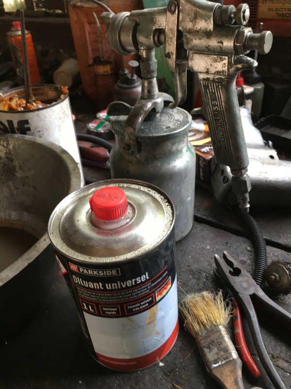

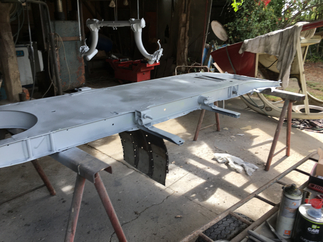

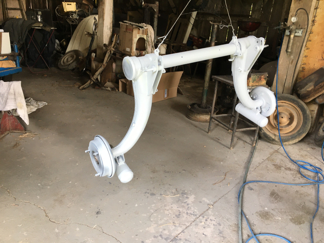

Ce matin, peinture de Apprêt Époxy ECAR EF500 Gris Clair Anti-Rouille avec 1/2 de durcisseur et 2,5 bar de pression.
Pistolet DE VILBISS ayant appartenu à mon père.
Travail facile et rendu plutôt satisfaisant.
Peinture des trains avant et arrière : Châssis : Pistolet DE VILBISS et diluant universel 'LIDLE' (excellent pour nettoyer les outils !) Bonne fin de journée !

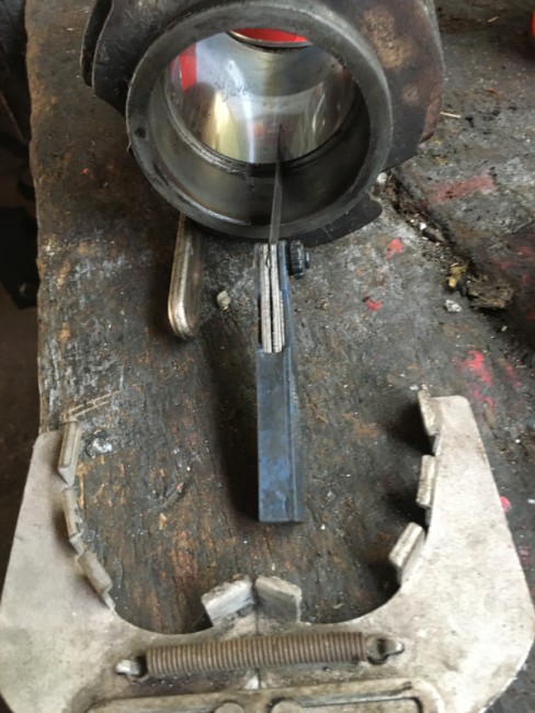

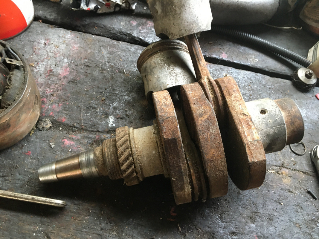

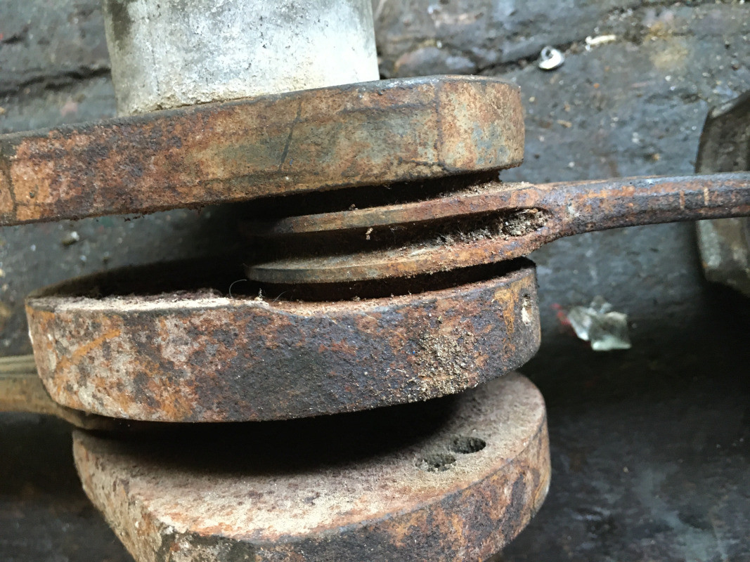

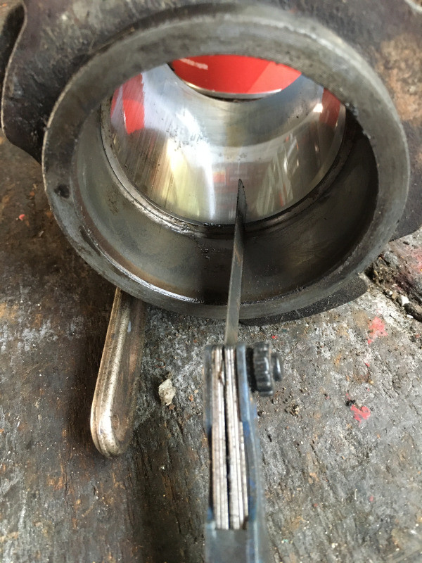

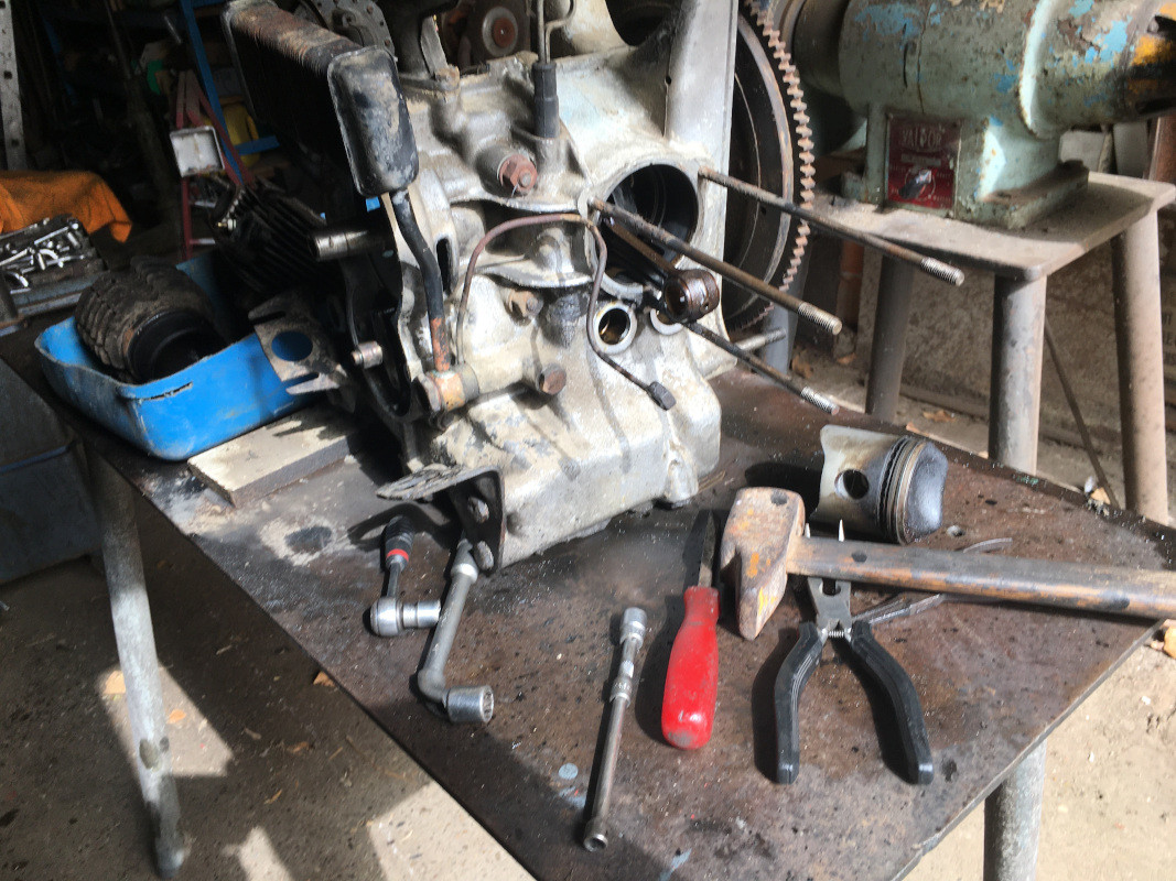

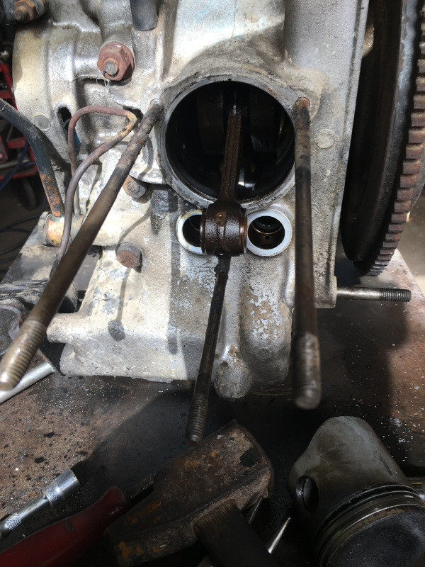

Ce matin, j'ai poursuivi le démontage du moteur, avec des bonnes... et des moins bonnes surprises !
Les chemises et les pistons sont plutôt récents, (vu la couche de joint bleu au fond ;-)), le jeu à la coupe étant de 0,30, donc dans les clous Par contre, il y a une bielle "coulée", avec un jeu d'environ 5 mm en bout... Voilà la raison de l'arrêt et de l'abandon de cette 2CV... J'ai trouvé un embiellage dans le stock qui m'avait été donné avec l'auto.
D'abord il n'est pas beau, ensuite, c'est un modèle avec retour d'huile. Or le mien est un montage plus récent, avec joint SPI : Donc, me voilà à la recherche d'un embiellage...

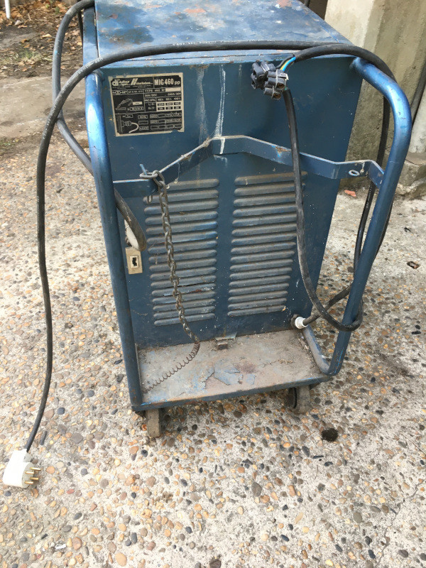

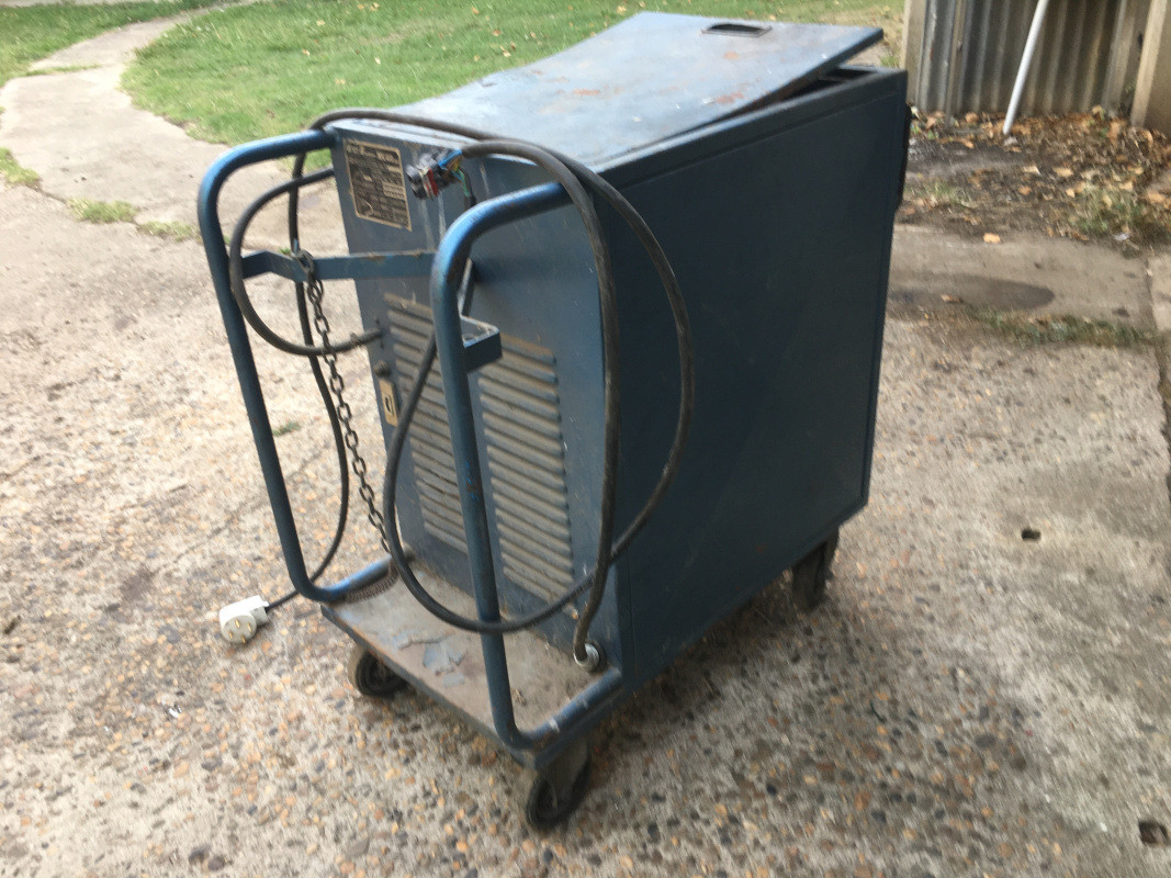

Bonsoir à tous,

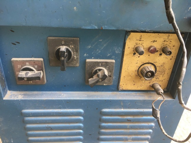

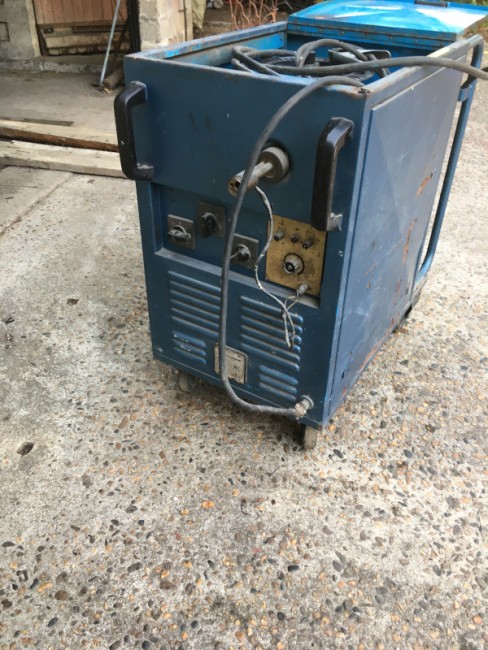

Juste ce petit message pour vous annoncer que j'ai récupéré mon MIG ce soir.
J'ai hâte de l'essayer, mais il faut que je refasse le cordon électrique, "raccommodé" avec des dominos (en 400 V quand même !)
Bonne soirée à tous
Une grosse bête de la marque CHARLEDAVE, bien connue des soudeurs.
Bonne soirée à tous

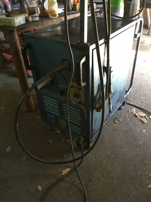

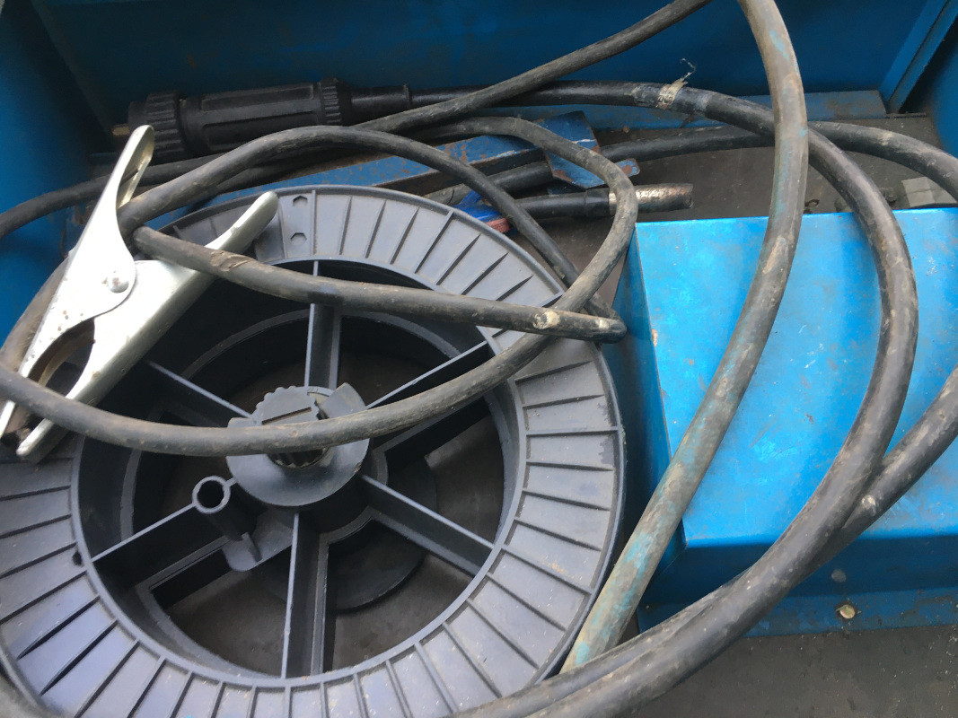

Je suis plutôt satisfait : une fois dépoussiéré, remis aux normes 400V, dérouillé, mon nouveau poste MIG fonctionne parfaitement !
Je n'ai plus qu'à apprendre à m'en servir, mais je suis maintenant sûr qu'il convient aux tôles minces, la tension de sortie descend à 16V Mes premiers essais de soudure au MIG ne sont pas encore concluants, mais je suis arrivé à boucher un trou
J'ai également récupéré un moteur de 2CV AZ pour lui prélever l'embiellage.. ou le remettre en état, il n'a plus de compressions, mais il est complet..
Donc, je vous informerai de la remise en état dudit moteur, ainsi que de mes progrès en soudure et bouchonnage.
Prochaine étape : fermeture de la tôle supérieure de la plateforme, encore ouverte
Bon dimanche à tous !

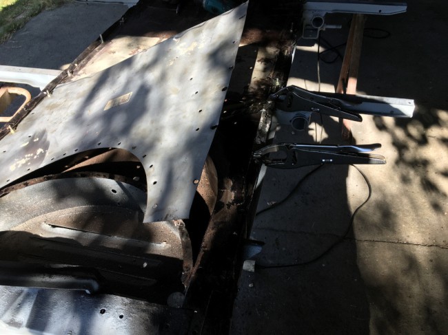

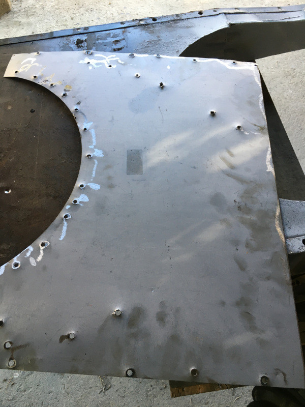

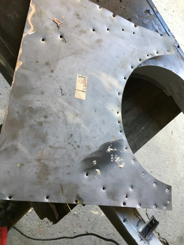

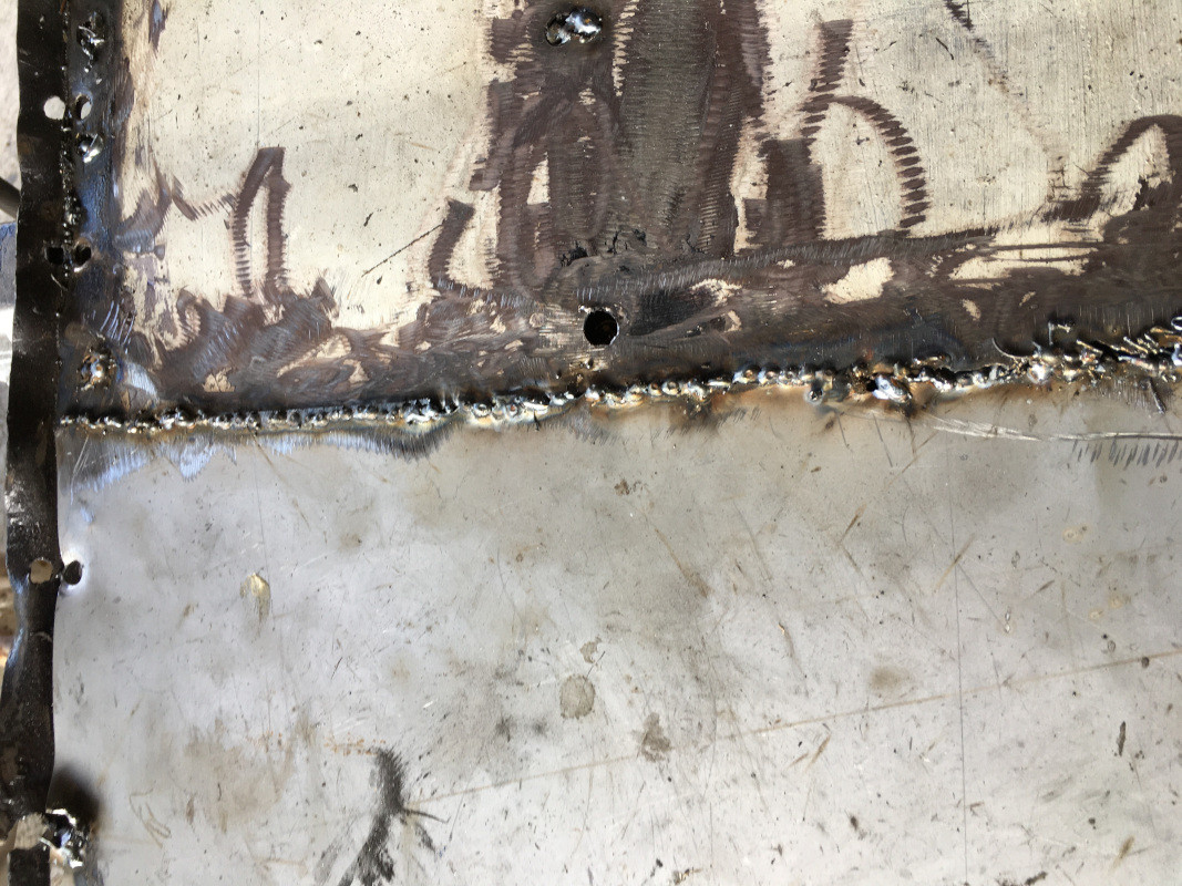

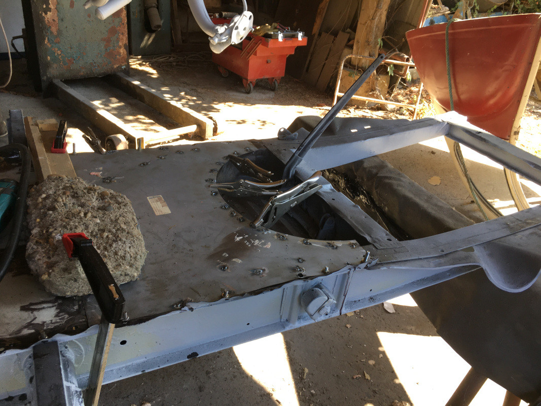

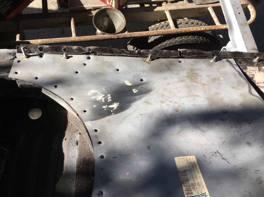

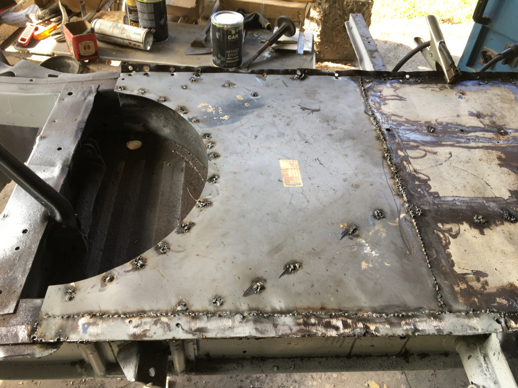

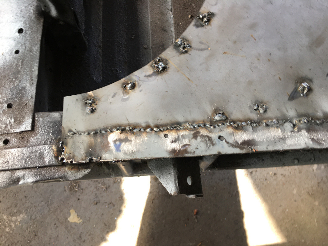

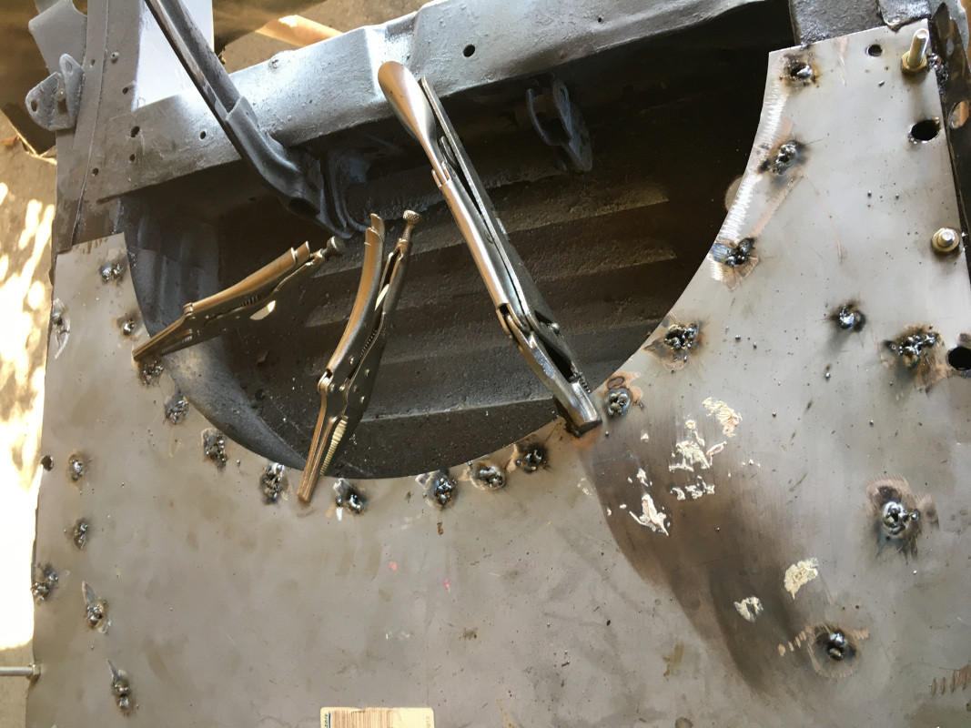

Je ne vous ai rien dit depuis quelques jours.. parce que, après avoir remis en état électrique mon vieux poste MIG et remplacé le tube de contact et la buse (je les avais commandés, car le tube de contact qui était sur la torche avait un diamètre de 1mm. Or, je soude au fil de 0,8 mm), eh bien.. J'ai travaillé avec ! J'ai fait quelques tests, pas très concluants, je dois le dire, même si le poste fonctionne parfaitement.
Donc, ce matin, j'ai préparé la tôle de réparation du dessus (achetée chez CIPERE), pour pouvoir ensuite la souder par bouchonnage sur le châssis.

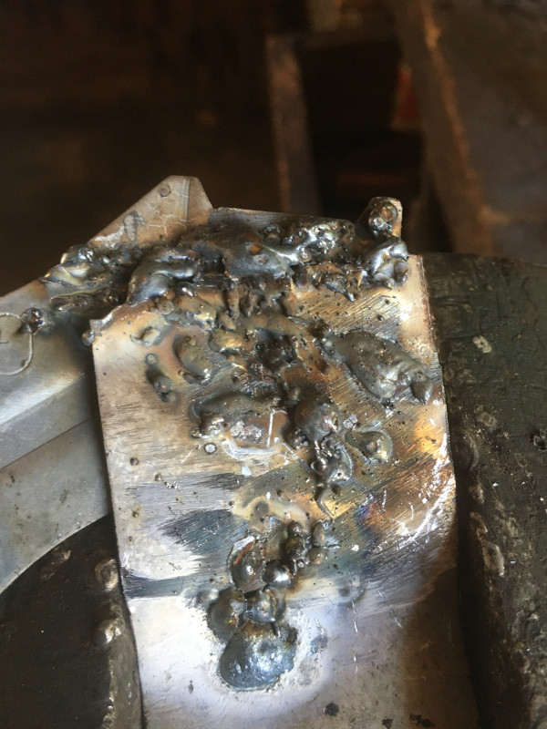

J'ai commencé par le plus difficile : souder, bords à bords, une petite tôle sur le côté supérieur de la plateforme.
Je ne montre pas d'autre photo, mais le résultat a été tout juste passable, et j'y ai passé plus d'une heure !
Ensuite, perçage de la tôle de réparation, puis meulage en vue de la soudure par bouchonnage : Assemblage de la tôle au châssis à l'aide de vis de 6 mm pour la maintenir plaquée le plus possible (en plus des pince-étaux !) Mise en place de serre-joints pour maintenir la tôle plaquée au centre de la plateforme.
Et soudures.. Aperçu des bouchons de soudure de l'avant : Mon analyse (vous me direz ce que vous en pensez) : j'ai eu du mal à parfaitement meuler les trous de bouchonnage jusqu'à leur base, les tôles sont un peu déformées..
Bref, mes premières soudures ne sont pas belles...
Mais j'apprends !
Je comprends quand l'on dit " La soudure, c'est 80% de préparation". En fait, c'est comme la peinture ou la vaisselle !
Prochaines étapes : je vais utiliser ma petite meuleuse pneumatique avec des petites meules pour essayer de "creuser" au fond des trous de bouchonnage qui restent à souder sur le centre de la plateforme, afin d'avoir le métal à nu, le plus possible.
Et ensuite, pulvériser du RUSTOL à l'intérieur afin de protéger de la rouille l'intérieur du châssis le mieux possible.
Bonne après-midi !
Mais j'apprends !
Bonne après-midi !
 - Messages : 16632
Re: Etat des lieux de ma 2cv
Faut se faire la main. Ensuite ça ira un peu plus vite. C'est comme tout.
Paris ne s'est pas fait en un jour.
- JPA_47
 - Messages : 1614
 - Ma deuche : 2CV AZAM 1966
 - Localisation : 47 MARMANDE
Oui, @Deuchémoi, c'est exactement ça.
Je ne suis pas pressé, et ça va venir, je le pense aussi.
J'ai un peu peur pour les tôles de carrosserie, par contre...
Mais ce sera une autre étape !
 - Messages : 9207
Et bien moi je te félicite car c'est du boulot et pas des plus simple, c'est vrai, quand on ne l'a jamais fait (comme moi) on pense pas à la difficulté de meuler les trous, à leur dimensions... etc... donc
  pour le partage.

Aujourd'hui, matinée de soudures au MIG...
Essai de plusieurs réglages (tension, vitesse de déroulement du fil, volume du gaz...).
Bref, je me suis lancé : Il y a encore du boulot avant de faire quelque chose de propre...
Mais ces soudures sur le châssis sont les moins "visibles", donc, je passerai un bon coup de meule, et je terminerai la finition au mastic...
La soudure en chaînette (ou "au pas du pèlerin), n'a rien d'évident, j'ai mis une demi-heure pour réaliser celle-ci... Bref, ce n'est pas gagné... Mais j'avance !
J'ai terminé avec un bonne pulvérisation de RUSTOL à l'intérieur.. Car je crains que la rouille fasse des dégâts en raison de l'obligation de grattage du métal à nu avant de souder...
Je sais qu'il existe de la graisse au cuivre, mais tant pis, j'en suis resté à la protection des métaux par les produits classiques.
Bon week-end à tous
Bon week-end à tous
 - Messages : 9207
						- Damien25
 - Messages : 642
 - Localisation : Doubs
 - Âge : 48
Houlala ! pas de la graisse cuivre !!!
Ce qu'il faut pulveriser c'est de l'apprêt cuivre ou zinc, qui protège de la corrosion, et permet de souder.
Les soudures sont... 'funky', mais ça tiendra, pas de soucis là dessus... par contre c'est 'dur' à meuler, je te conseille de faire encore quelques lignes sur des toles de la même épaisseur, tu gagneras du temps au final. On dirait que soit tu traine un peu trop sur la gachette, soit l'avance est encore trop rapide...
Mais tu tiens le bon bout, bonne continuation !

Bonjour Damien, bonjour à tous,
Merci pour les conseils.
En fait, je voulais parler de "peinture cuivre"...
"Funky" (froussard ? A la mode ?), parce que j'avais la main qui tremblait ?
Je me suis rendu compte en effet que le métal de soudure était dur à meuler...
En fait, je fais des points, par petites touches, car si je "traîne" trop longtemps (plus d'une ou deux secondes !), ça troue la tôle !!!!!
"Le pas du pèlerin" peut-être ?
Donc, je persiste...
Quand je souderai les tôles de carrosserie, ça sera une autre paire de manches !
Mais n'anticipons pas : je vais terminer le châssis, le poncer, l'apprêter, le peindre, remonter les trains avant et arrière...
Et réviser le "nouveau" moteur que j'ai récupéré..
Je vous dirai ! Bon dimanche à tous !
