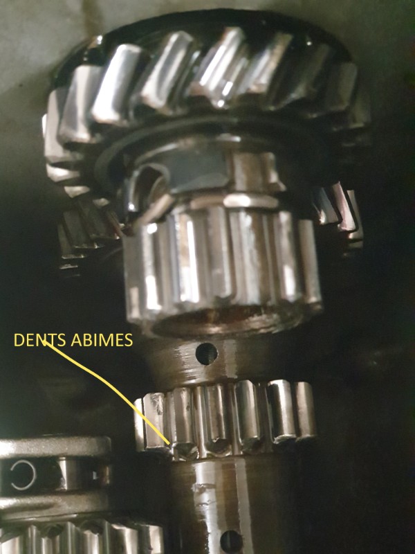

2 - c'est quoi pour toi, le roulement à aiguilles ? Il y en a 3 sur une BV ...
3 - les bagues de synchronisation en bon état sont celles qui ne permettent pas le passage du baladeur, facilement : il doit y avoir une résistance. Est ce le cas ? D'où mon test par gravité !
4 - il n'y a pas d'arbre secondaire dénommé comme tel, sur une BV de 2cv. Pardonnes moi de pinailler mais la photo que tu montres sont des dents du train intermédiaire.

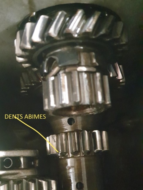

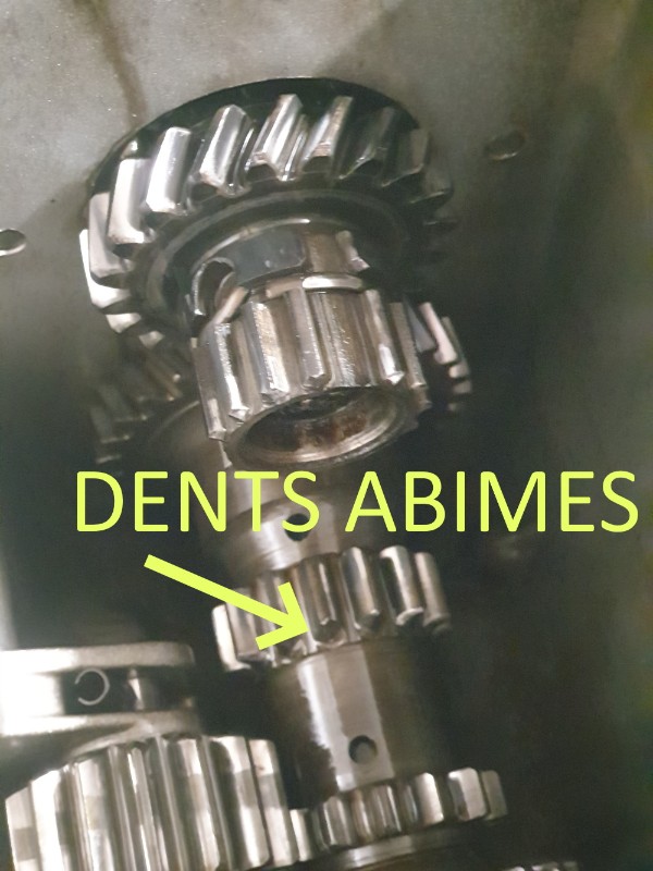

Et les dents abimées sont dûs au passage du baladeur 1-MA qui vient s'engrèner (c'est pour cela qu'il faut éviter de faire "craquer" le passage en 1, en engageant d'abord la 2 puis en repassant la 1, juste après).

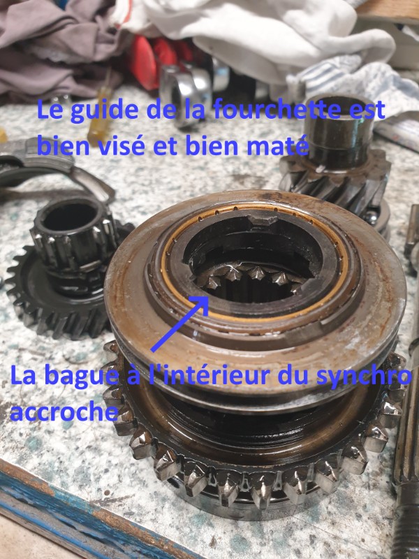

5 - sur la photo, la collerettt est vissée et matée mais elle n'est pas "bien matée" : il faut augmenter le nombre de matages pour qu'elle ne se desserre plus !

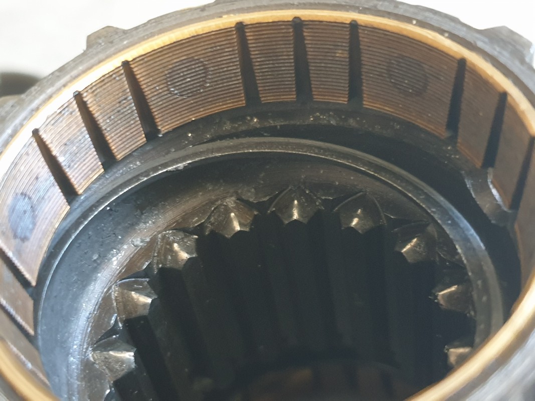

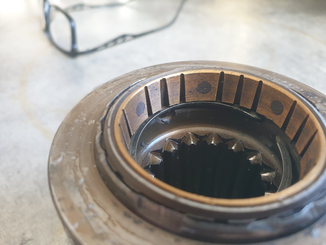

6 - oui le cône mâle du synchro doit accrocher quand tu appuies dessus tout en le tournant et doit être libre en rotation quand tu le soulèves du pignon : c'est exactement son rôle !
7 - difficile à dire pour ton usure du train intermédiaire, sur ta photo.
8 - Qu'appelles tu démonter la bague, sur le synchro ? C'est pour toi, déposer le segment d'arrêt ?
PS : pardonnes moi de te demander les termes mais dans une BV, les pièces ont une dénomination précise et unique que tu retrouves dans le Catalogue des Pièces Détachées Citroën et il faut que nous parlions bien des mêmes choses ....

Merci pour ton encouragement. Tes réponses me sont précieuses. Je pense qu'il valait mieux ne pas attendre pour abimer le moins possible. C'est beau d'avoir ton aide.1- bravo pour t'être lancé !

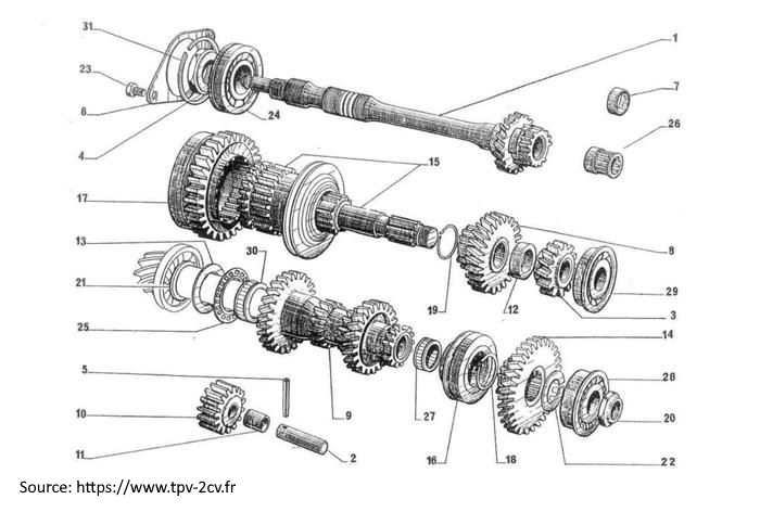

Il s'agit du roulement à aiguille N°26.2 - c'est quoi pour toi, le roulement à aiguilles ? Il y en a 3 sur une BV ..
C'est pas dramatique. Je ferais bien attention en passant la 1ere et la MAil n'y a pas d'arbre secondaire dénommé comme tel, sur une BV de 2cv. Pardonnes moi de pinailler mais la photo que tu montres sont des dents du train intermédiaire.
Elle n'est desserrée du tout. Je vais suivre tes conseils et augmenter le nombre de matagesur la photo, la collerette est vissée et matée mais elle n'est pas "bien matée" : il faut augmenter le nombre de matages pour qu'elle ne se desserre plus !
Il y avais de la poussière de limaille .J'ai bien nettoyé. Certains cône male tournent plus facilement que d'autres.Il n'y a pas de jeu entre la partie en laiton et le cône male dans tous les cas.Pour les tester j'ai fais tourner avec les doigts en exerçant une pression sur le cône.6 - oui le cône mâle du synchro doit accrocher quand tu appuies dessus tout en le tournant et doit être libre en rotation quand tu le soulèves du pignon : c'est exactement son rôle !
.C'est juste le bout des dents qui est un peu limé. Puis c'est pour la 1ere et la MA.donc pas lié à mes soucis de synchronisation lors du passage en troisième.7 - difficile à dire pour ton usure du train intermédiaire, sur ta photo.
Je pense que la bonne sémantique est le cône male du synchro.8 - Qu'appelles tu démonter la bague, sur le synchro ? C'est pour toi, déposer le segment d'arrêt ?

Bonjour lolo.
Quand on parle de segment d'arrêt et de validation de ceux ci.
Est ce qu'on parle ce ceux qui tienne les cônes males des synchros ou des segments d'arrêt N° 19 sur le croquis de TPV?

Gilles,
1 - quand on parle de segment d'arrêt, oui ce sont les pièces 18 et 19.
Le cône ne se démonte pas sauf à avoir un mécanisme complètement "machouillé" et dans ce cas, il vaut mieux changer l'arbre de commande ou le baladeur : plus facile à trouver en pièces détachées !!!
2 - c'st normal que le cône mâle tourne librement !
Si le passage du segment d'arrêt par le baladeur est un peu "dur", ne va pas plus loin, c'est ce qu'on lui demande !
Suffisamment dur pour que le cône mâle entraine le baladeur et pas trop dur pour que le baladeur lui passe dessus !
La vidéo du gars qui dépose le cône femelle pour le remplacer, n'est pas représentative de ce qui est à faire sur un synchro ... Car comment à moins de mettre une pièce neuve, comment valides tu l'usure, le bon état ou le mauvais état du cône (sauf s'il est franchement détruit évidemment ...) ?

Après avoir vérifier les divers points, je ne trouve pas de défaut évident.
J'aurais préféré tomber sur une réparation à faire.
J'arrive à mes limites en terme de savoir et de compétences.
Le baladeur est bien, pas de jeu dans les cônes, pas de jeu dans les roulements.
Dois mettre un cône femelle neuf?
Si je savais que les segments d'arrêt neuf avaient les mêmes caractéristiques que ceux d'origine, je les aurais remplacé. J'aurais ainsi changé quelque chose avant de remonter Mais là je vais bien nettoyer et remonter.
En croisant les doigts pour que la 3 ne craque plus. Mais je n'ai rien fait.
Que ferais tu à ma place?

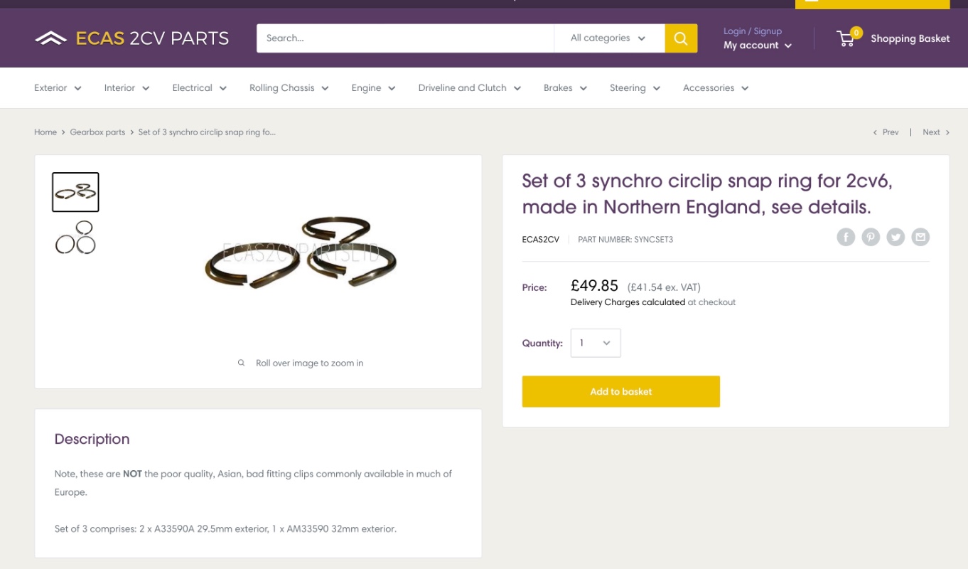

Je vais peut être remplacer les segments d'arrêt.
S'il sont neufs, ce ne peut être que mieux. Avec un peu de chance...
Ou vaut il mieux les acheter?
Chez Renov 36
https://www.renov-2cv-mehari36.com/fr/b ... 17717.html
Ou chez CIPERE
https://www.cipere.fr/fr/Citroen-2CV/2C ... /ANR10302/
En rupture chez Burton
https://www.burton2cvparts.com/fr/segme ... pieces-2cv
Merci pour votre retour d'expérience
Gilles

Oki,
je prends les coordonnées des segments d'arrêt distribués par VGS.
Tu les trouves directement sur le site Ecas 2cv parts et ils ne sont pas tous identiques (c'est une bonne chose !) : Laurent

Ci joint les photos de mes synchro de2 et 3
Gilles
Il paraissent bien Gilles

Pour l'instant j'attends de recevoir mes segments d'arrêt.
Tout paraît bien dans la boîte
Il n'y a que le segment d'arrêt de troisième qui présente plus d'usure que les autres
J'ai trouvé aussi pas mal de poussière d'aluminium au niveau du synchro ce qui pourrait aussi expliquer qu'il fonctionne moins bien
Je vais remonter puis on verra. Le plus long avec les deuches c'est d'attendre les pièces
Je connais désormais l'état intérieur de la boîte.Et j'ai appris plein de choses.
Je pourrais éventuellement t'aider à l'occasion. C'est pas compliqué.
Gilles
