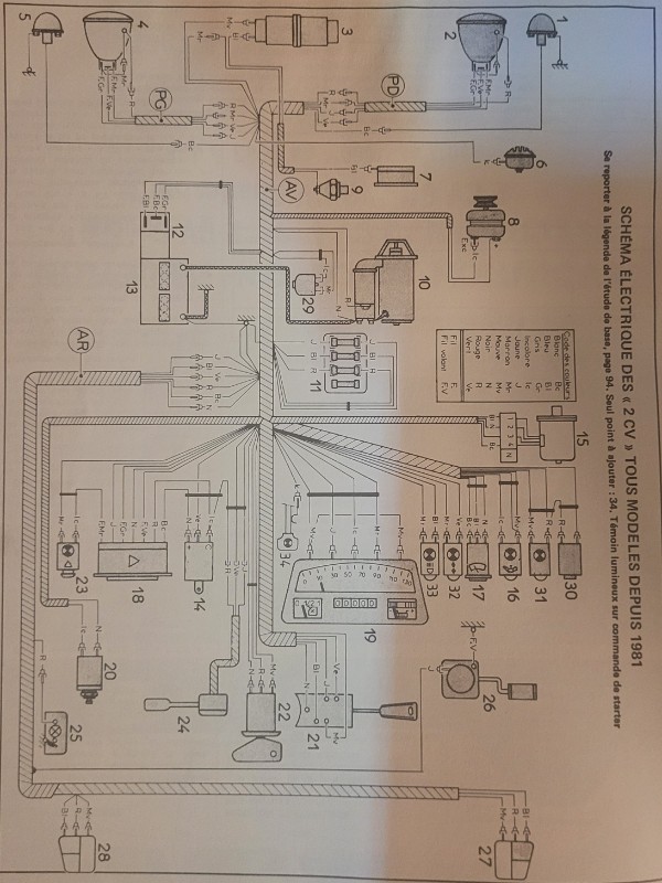

je cherche les correspondances des cosses couleurs situé derrière le tableau de bord petit modèle avec boutons rectangulaires de ma 2 chevaux 6 de 1982.
Si quelqu'un à cela sera là me permettrait de gagner quelques heures de fastidieuses recherches...
Merci d'avance. Arnaud

Salut Arnaud.
J'ai ça pour commencer:

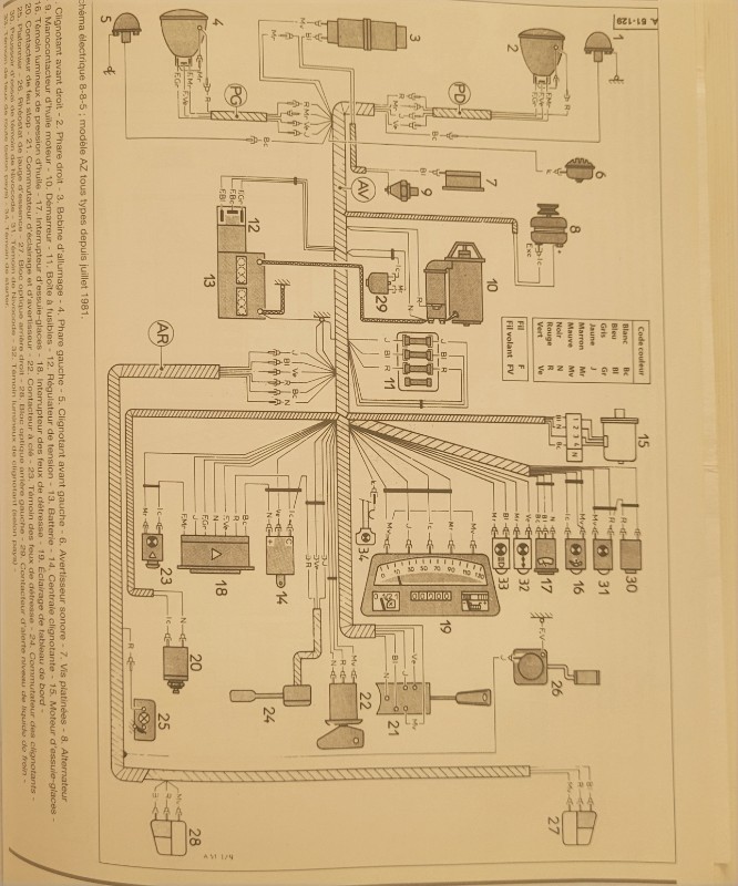

Messages : 9609
Re: correspondance des couleurs des cosses du tableau de bord petit modèle 2cv6 1982
Ou encore

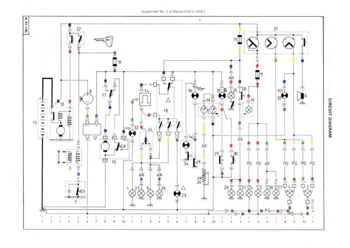

Messages : 1987
Un schéma avec des couleurs !
Messages : 17144
Lolodubalaou a écrit : 28 sept. 2023, 18:51 Un schéma avec des couleurs !
Merci Laurent, je récupère au passage.
