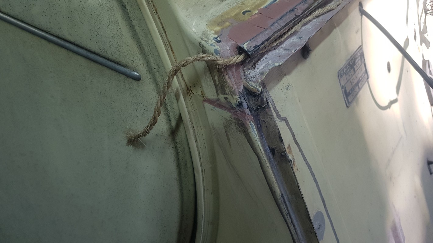

Je vous présente ma technique pour nettoyer et traiter l intérieur de la charnière du capot ;)
Pour le matos il faut de la ficelle, du produit antirouille ( ferose) , de la graisse hydrofuge et 2 personnes.
La technique consiste à faire passer dans un premier temps la ficelle dans la charnière de cette façon :
Puis une personne de chaque côté, on tire dessus vigoureusement en faisant des vas et viens pour enlever la saleté et le maximum le particules de rouille.
Puis on recommence l opération mais cette fois ci avec la ficelle qui a trempé dans l antirouille.
On laisse sécher... et on recommence encore une dernière fois mais cette fois ci avec de la graisse sur la ficelle.
Voila ... c est tout bête, mais très efficace ;)

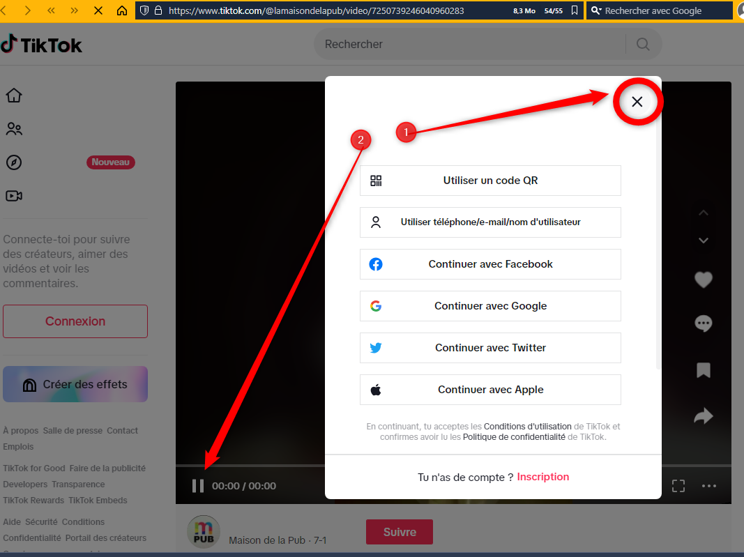

Bonjour Deuchemoi, j'ai essayé ton lien mais il faut être en compte et s'inscrire
Messages : 17236
Re: [Tuto] netoyage et traitement charnière de capot.
CHARLYSTONE a écrit : 27 sept. 2023, 11:05 Bonjour Deuchemoi, j'ai essayé ton lien mais il faut être en compte et s'inscrire
Il suffit juste de cliquer sur la croix pour fermer la fenêtre et relancer la lecture si besoin !
PS: je n'ai pas de compte non plus !😉

Au fait !.... pour en revenir a cette astuce, j'ai oublier de préciser certaines choses ... :
Dejas le choix de la ficelle pour le nettoyage a sec : le chanvre de 6mm de diamètre c'est top , écolo , et bien rugueux pour enlever le plus gros !
Par contre pour l'antirouille et la graisse... ou même la peinture avant la graisse , la il vaut mieux opter pour de la "drisse" ( nylon tressé) fine d’environ 4 mm de diamètre pour ne pas galérer une fois imbibée a la faire passer dans l'encoche de la charnière !
Et enfin, bien entendus avec le bon sens... Pensez a bien protéger et masquer les ailes, la baie de pare brise et les portières avant de de pourrir votre carrosserie !!!! :euh:
Car il faut le dire !... L'inconvénient de cette technique est que ... ... BORDEL !!! .... Ok ça marche !!!! ... MAIS ON EN FOUT PARTOUT !!!! :mdrr:
Ps : j'y suis pas encore... mais je pense que cette technique s'applique aussi pour la charnière coté capot ...
Mais avec de la ficelle a "rôti" en coton piqué dans la cuisine dans le dos de madame ! ( 2.5mm et écolo !! )

akoirium a écrit : 04 oct. 2023, 09:02 Ps : j'y suis pas encore... mais je pense que cette technique s'applique aussi pour la charnière coté capot ...
Et p't'être qu'on peut rajouter : charnière de malle de coffre et portières ! :gnark:

Oui tout a fait !!!
Sauf peut-être pour les portières arrière côté caisse puisque la charnière n'est pas " debouchante" en bas ...
