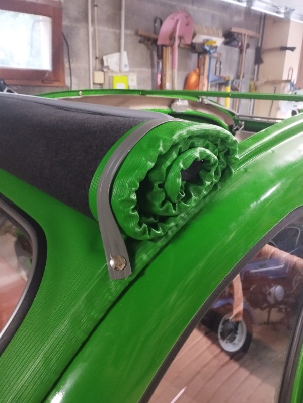

Avec un collègue hier on a sorti les mamies....

Tu avais décapoté juste pour la photo, où tu roulais comme ça ?
Si tu roules décapoté comme ça, tu risques l'arrachement de la capote.
la bonne façon de décapoter à moitié est là :
http://forum.2cv-legende.com/viewtopic. ... 16#p163216

Deuchémoi a écrit : 05 oct. 2023, 06:42 Tu avais décapoté juste pour la photo, où tu roulais comme ça ?
Je roule comme ça, mais en même temps il y a la sangle attachée, est ce un problème ?

Oui tu risque de tout arracher avec la vitesse.
La sangle doit être clipsée sur la barre traversaient médiane de la caisse à l'aide du bouton pression.

Et si tu croises un camion à vive allure ... :siffle:

Eric13190 a écrit : 06 oct. 2023, 06:34 Oui tu risque de tout arracher avec la vitesse.
Bonne route.
Oui effectivement mais pour l'instant j'attends mes pressions qui n'ont pas été remises lors de la rénovation :(

Et voilà tout est rentré dans l'ordre, pressions achetées ailleurs et livrées par TNT, comme ça au moins ça arrive.
Merci pour vos lumières, tout est remis comme ça doit l'être et effectivement cela semble plus sécure ;)
