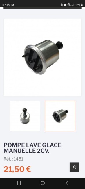

Petit déterrage pour apporter ma contribution : j'ai branché deux tuyaux sur ma pompe qui n'a pas été actionnée pendant 1 an, dabord 1 relié au réservoir, puis l'autre, et rien n'a été aspiré, et donc n'ai sorti.
Je me suis dit que la pompe était morte.
J'ai alors injecté un peu d'eau par les deux embouts de la pompe en la passant sous le robinet, et j'ai actionné le piston, et là, après 3 ou 4 coups de piston, elle a craché par un coté et j'ai entendu le bruit d'aspiration par l'autre.
J'ai donc relié mes tuyaux à la pompe, et elle aspire et crache à merveille.
Je pense que les clapets situés à l'intérieur devaient être secs et donc innopérants.

J'ai oublié un détail : l'aspiration se fait par le plus gros des deux embouts de la pompe.
La différence de diamètre n'est pas énorme, mais il y en a une (en tout cas sur la mienne).

Sur les refabrications, du moins la mienne, il y a 2 sorties (pour AMI6/8). J'ai dû mettre un petit morceau de tuyau que j'ai coudé avec un serflex pour faire l'étanchéité. Vu que la pression n'est pas énorme, ça suffit.
