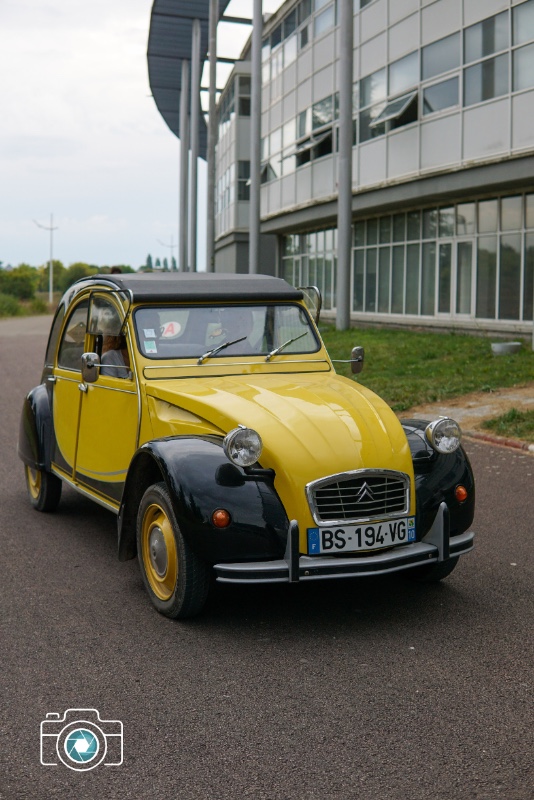

Et une petite photo pour vous faire plaisir !
