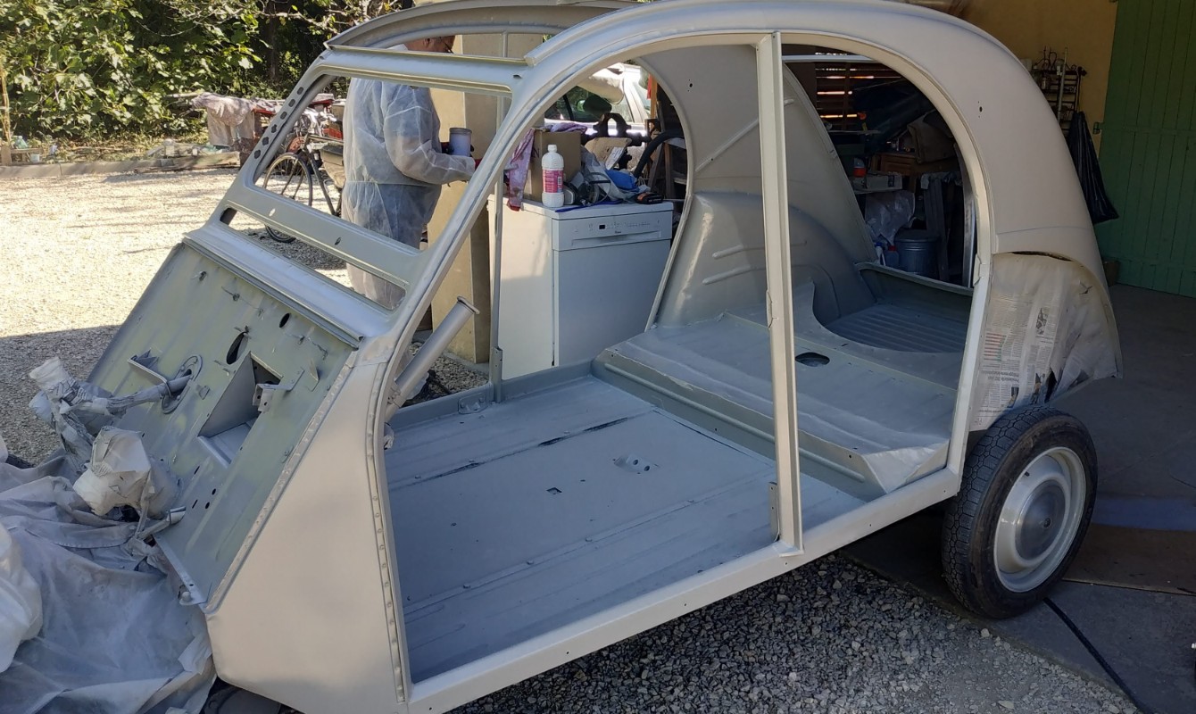

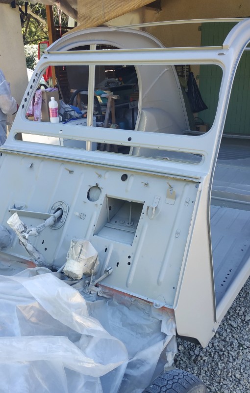

Bonsoir à tous,
Oui merci c'est surtout du boulot de qualité !
Aujourd'hui, on était trois à bosser sur la voiture et le capot avant, il reste à poncer un peu le mastic et dégraisser avant peinture.
En fin de soirée, on a commencé à mettre des protections avant la mise en apprêt jeudi (peinture int et ext).
Voici quelques photos :
Bonne soirée
A+ Rémi

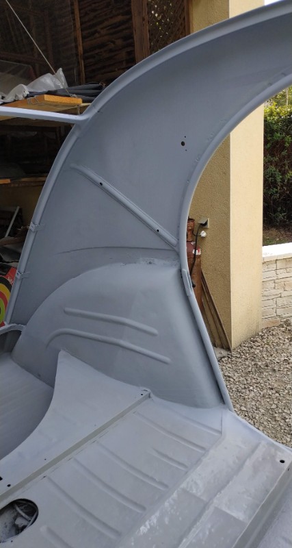

Aujourd'hui, mon père à mis en apprêt la voiture (int et ext), il y a deux trois couches.
Il manquera à mettre de l'apprêt sur les joues d'ailes et le capot.
Il y a plus qu'à tout poncer au 800 / 1000 maintenant avant la peinture.
Bonne journée à tous
A+ Rémi

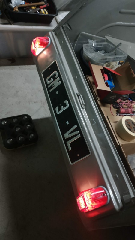

Bonsoir à tous,
Il y encore du boulot !
Jeudi, le capot, les joues d'ailes et d'autres accessoires ont été apprêtées.
Vendredi, on est allé chercher les pièces qui nous manquaient (le faisceau, le pare-brise, etc…) chez Citroland.
Ce matin, j'ai commencé à nettoyer / enlever la peinture sur la barre des feux avant.
J'ai aussi recréé un joint pour le dégivrage, il se met parfaitement dans son emplacement, c'est nickel.
Au moment de la photo, le joint sortait de l'imprimante.
Bonne soirée à tous

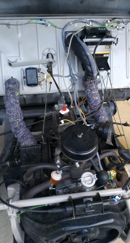

Bonsoir à tous,
Aujourd'hui, on a déposé et reposé les freins arrière (les deux cotés), on a changé les roulements, les joints SPI, les garnitures, les maitres cylindres de freins et divers petites pièces.
En parallèle de ça, j'ai remis quelques éléments sur le tablier et on a aussi commencé à mettre en place le faisceau à partir de 19h → 22h et il y a encore du boulot.
On a changé les charbons de manière préventive.
Bonne soirée à tous
A+ Rémi

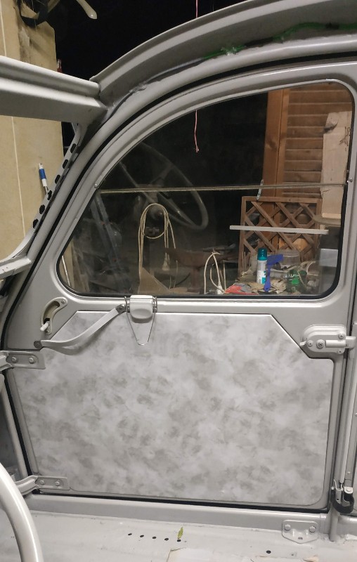

Bonsoir à tous,
Merci, oui ce volant est juste magnifique.
J'ai une question concernant les bavettes, elles se montent comment ? Si possible avoir des photos en place sur une 2CV ?
Depuis hier, la 2cv a vraiment bien avancé, les éléments extérieurs ont été remis en place sauf la capote et le capot arrière.
Il restera à coller la feutrine à l'intérieur de la deudeuch et finir de remonter l'intérieur.
Dans une semaine, elle sera finie.

Tu feras attention, je crois que ton manchon de dégivrage est à l’envers, le côté plastique doit être à mon avis côté batterie ! A moins qu’il y soit et qu’on ne le voit pas bien.
Profites- en bien.
Rémi5
Messages : 73
Enregistré le : 26 mars 2023, 19:39
Ma deuche : 2CV AZAM 1964
Date de naissance : 06 nov. 2000
Localisation : Lavernose (31)
Âge : 24
Re: Restauration 2cv AZAM de 1965
Message par Rémi5 »
Bonsoir à tous,
Oui, merci.
Le manchon est dans le bon sens, c'est un effet de la photo.
Bonne soirée
