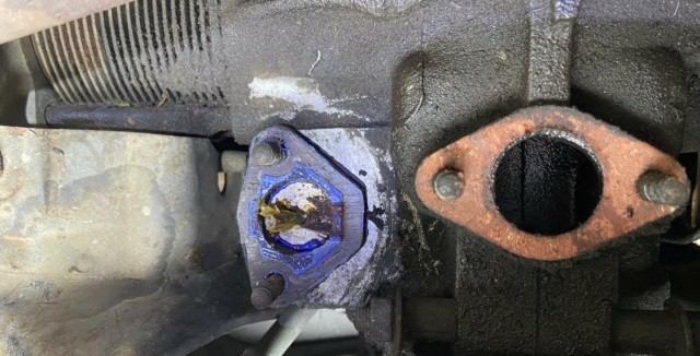

Bonjour, pour contrôler ce doigt, il faut retirer la pompe à essence, a son emplacement il y a une tige qui actionne la pompe tu fais tourner le moteur a la manivelle et voir si la tige monte et descend

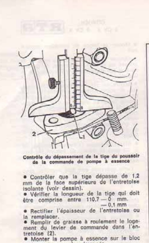

Messages : 9812
Re: Moteur 2cv qui s'arrete et impossible a redemarrer - cuve flotteur vide

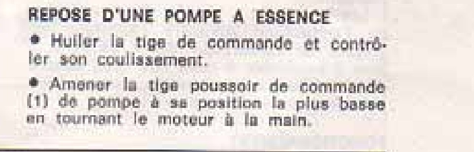

Vu dans la rta
C'est pour les 2cv6, à vérifier si ta 2cv est plus ancienne.
Bon courage.

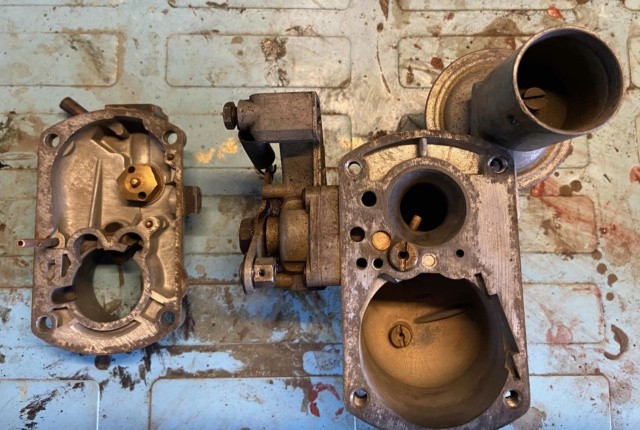

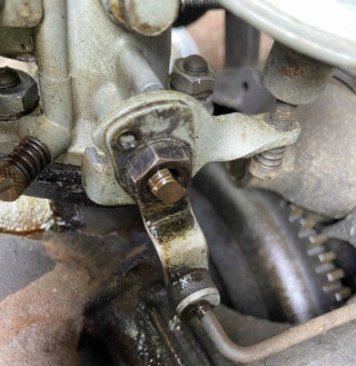

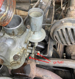

akoirium a écrit : 31 oct. 2023, 11:17
Donc a partir de maintenant ... il faut repartir en arrière ... c'est a dire le carbu et le dernier conseil donné qui est de l'alimenter en essence directement avec une nourrice ( bidon d'essence plus haut que le carbu ... donc l'essence arrive par gravité sans pompe )
Quelques nouvelles : suivant la méthode éclairée de Akoirium j'ai branché la nourrice sur la pompe et j'ai amorcé avec une poire à main. La 2cv démarre au starter sans accélérer :) . Donc cela ne vient pas de la pompe ou de la ligne d'alimentation depuis le réservoir .Mais une fois chaude dès que j'accélère elle s'étouffe :triste:
quand j'ai remonté le carbu, j'ai enlevé le filtre a air et j'ai versé de l'essence directement dans le carbu
Voici la photo avant que je verse
Et la photo après avoir versé
Aurais je mal remonté la tige d'accélérateur ?
Est ce que je dois démonter cette partie là également :
Merci de vos conseils éclairés
amicalement votre

Bon... visiblement ton carbu a besoin d une bonne remise a neuf !
Donc demontage complet et vérification de l'etat de tout les joints mais aussi des éventuels jeux sur l axe du papillon de gaz !
Si trop usé et trop de jeu... il faut le remplacer...
Puis un kit joint complet neuf ...
Et bien entendu, avant de tout remonter , un passage dans un bain à ultrasons...
Une autre solution consiste aussi à trouver un autre carbu en bon état sur leboncoin qui aurais dejas été refait...
Et hop échange standard en attendant de refaire ton carbu d origine et le stocker en secours ;)

Est ce qu'il y un joint entre la cale de carbu et le carbu ? Ma tige d'accelerateur est elle montée correctement? Avant demontage il fonctionnait correctement..
