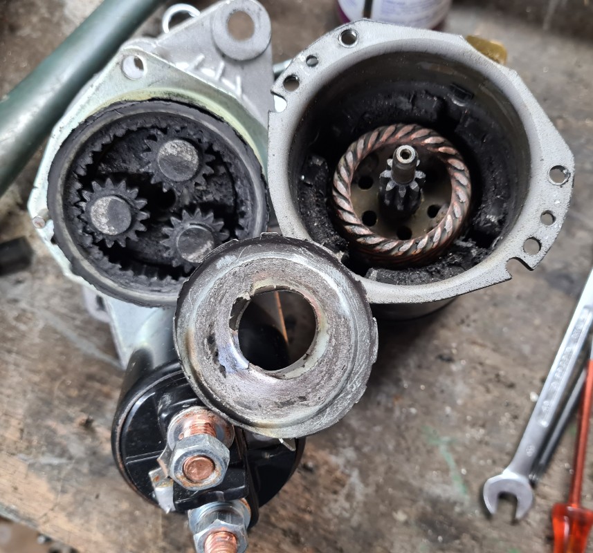

je vous envoie une photo de mon démarreur ouvert car depuis quelques jours mon démarreur est subitement devenu bruyant et bien que la voiture démarre toujours parfaitement j'ai décidé de le démonter. J'ai vu que le flasque métallique qui sépare les pignons planétaires du train hélicoïdal et la partie électrique du moteur est complètement fichu. Ce démarreur a été acheté neuf en janvier 2021 et la voiture à roulé 1300km depuis son installation !
Avez vous déjà eu le cas ? Dans quel type de matière pensez vous que je puisse le refaire, je n'ai pas mesuré l'épaisseur mais la tôle est très très fine, j pensé à un fond de boîte de ricoré...
Merci d'avance pour votre aide. Arnaud

Re: Flasque métallique interne de démarreur 2cv MCC cassée
Merci pour vos réponses, après examen plus approfondi je ne vais pas refabriquer le flasque car la pièce en plastique dans lequel il devait être fixé est complètement bouffée et je n'arriverai pas à fixer le nouveau, mort pour mort je vais donc le remonter sans ce flasque après l'avoir bien nettoyé bien entendu. Je vais aussi contacter le MCC pour leur signaler cette panne anormale au vu de là j'ai du kilométrage.

pour ma part, j'ai eu le problème 2 fois avec des démarreurs neuf refabriqué et mon troisième a le même problème apparut au bout de 2 ans... mais qui fait toujours son taf !
Le dernier venais de chez oscaro...
Bref maintenant, et vu le prix d'un démarreur bas de gamme, je part du principe que c'est une pièce d'usure a remplacer régulièrement pour pas chère !
Et donc, même si ca démarre avec un bruit de casserole ! ... je ne m’inquiète pas et je continue comme ça jusqu’à ce que ça ne démarre plus !
Et a ce moment la, je sort du coffre ma visseuse lidl et monte dessus mon embout de manivelle fait maison pour démarrer tous les matin en attendant que mon nouveau démarreur commandé la veille arrive
