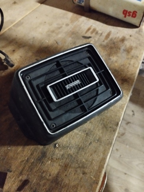

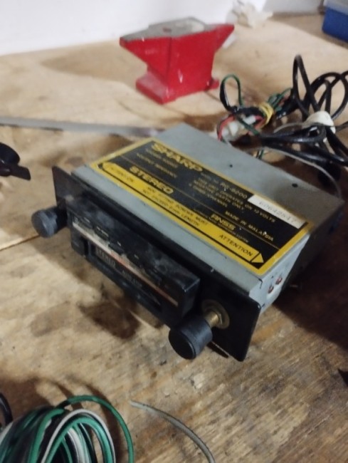

Salut à tous,
J'ai racheté pour une modique somme un superbe autoradio à K7 et de non moins superbe enceintes Pioneer qui vont ambiancer l'intérieur de la 2cv....
Bon le seul truc c'est qu'avant de pouvoir écouter le dernier Slimane, il faut le brancher.
Sur quoi me conseillez vous de récupérer le +, à savoir que je n'ai pas besoin d'une alim permanente car il n'y a pas de mémoire (cf photos :mdr: )
Merci pour vos lumières sans mauvais jeu de mot

Mais pour répondre à ta question, je dirais de l alimenter avec le +12v après contact. comme ca , ça joue du son tout seul au démarrage de ta titine .

avant une pose définitive, je te suggère de faire un test en condition (en roulant !) avec le + et le - pris directement à la batterie et les HP là où tu les envisages. Peut-être modifieras-tu un peu tes plans. :wink:
Sinon pour répondre plus précisément à ta question, si tu as un starter avec lumière, tu peux attraper un + après contact ici, ou alors directement sous le neiman, sinon, la boite à fusibles n'est pas loin non plus. Après, il te reste à ouvrir le compteur et trouver dessous celui qui va au commodo ! Tout dépend aussi de l'endroit où tu veux fixer l'autoradio. Pense aussi au passage de l'antenne et à sa fixation.

Je suis pris en sortie de Neiman, j'ai remis une cosse propre qui se dispatche en 3 fils propres, lave glace, Neiman, autoradio. Ça m'a permis d'y remettre propre et de refaire le branchement de sagouin effectué par le garage
