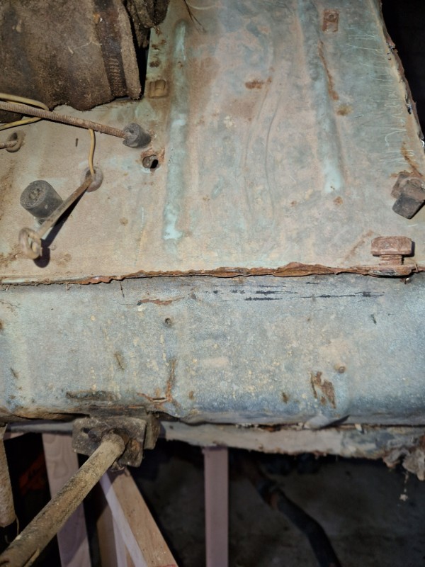

Bonsoir . J'ai commencé a démonter les toles "auvent" , enfin celle du cote gauche . Ca va représenter un boulot certain tout ca mais bon c'est plaisant .
Quelqun pourrait me dire comment le plancher pédale est fixé a la baie de pare brise (soudé, pointé ou coincé dans le pli ?) Je ne sais pas trop par ou
commencer a demonter , dessouder et remplacer : des idées ? Bon il y a beaucoup beaucoup a changer . Je pense pouvoir garder les montants en changeant
le bas, peut etre une partie de l'arriere, a explorer de plus pres . Et autres choses , comment demonter lep are brise proprement pour verifier l'etat du tour
de celui ci ? Plein de quetions, désolé, mais suis débutant en matiere 2 cv ....

Pour le plancher pédale, pas comment est il fixé a la baie de pare brise mais plutot au tablier ? merci.

Le plancher pédales est pointé sur tout le tour, tu as toute la ligne horizontale au niveau du tablier, la partie au niveau de la tôle d'auvent jusqu'aux bas de caisse mais je crois que tu as déjà fait le boulot, puis au niveau des planchers latéraux, sur la mienne c'était pourri donc ça facilite le travail. Déplier les 2 tôles avant de dépointer.
Pour faire, j'ai utilisé une brosse métallique sur visseuse et j'ai passé un coup au niveau des lignes de pointage pour voir les points de soudure puis percé au forêt à dépointer, tu devras dans ce cas souder par bouchonnage/meulage surtout sur les parties visibles au remontage. Tu passes ensuite avec un burin de carrossier pour faire sauter les points de soudure récalcitrants entre les tôles, attention de travailler bien à plat sinon tu auras vite fait d'entamer la tôle à préserver, ne découpes pas les 2 petites pattes rectangulaires à l'intérieur soudées au tablier qui tiennent avec 4 ou 5 points et les 2 pattes longues à droite de la pédale d'accélérateur (celles en U avec un écrou) et tenues aussi par un point sur la plancher pédale. N'hésites pas au début à ramollir le mastic de l'intérieur pour le faire sauter et te donner de la visibilité.
Voilà il y a peut être des méthodes plus rapides, mais je l'ai fait pour la 1ere fois la semaine et je ne voulais pas commettre l'irréparable ou presque.
C'est relativement simple.
Tu peux jeter un œil sur mon post .
Bon courage
Bon courage

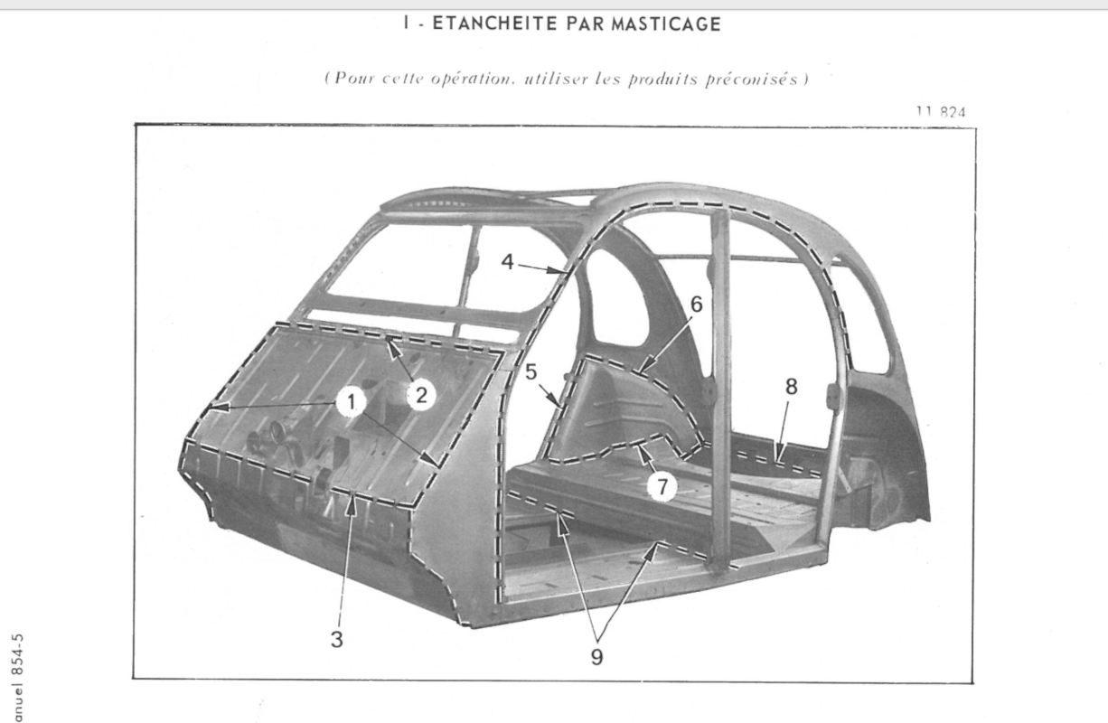

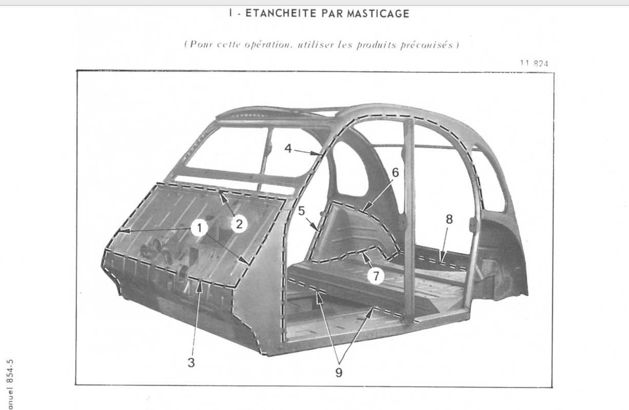

En complément à ce qui vient d'être dit, quelques extraits du dictionnaire des réparations "carrosserie"
Zones de masticage : Zones de dépointage du plancher des pédales : Bon dimanche à tous !
