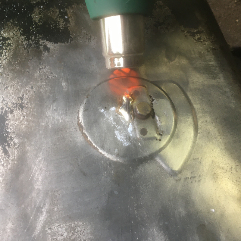

J'ai donc décidé, en prenant toutes les précautions nécessaires, d'essayer de boucher ces trous avec de la soudure à l'étain, de marque PRIMAGAZ, achetée en GLB.
J'ai bien sûr nettoyé puis dégraissé très soigneusement les endroits à souder.
Je n'ai pas employé de décapant (je m'étais préparé de "l'eau à souder", qui est chlorure de zinc), car j'ai eu peur de la corrosion sous-jacente, et la soudure que j'ai employée en contient déjà.

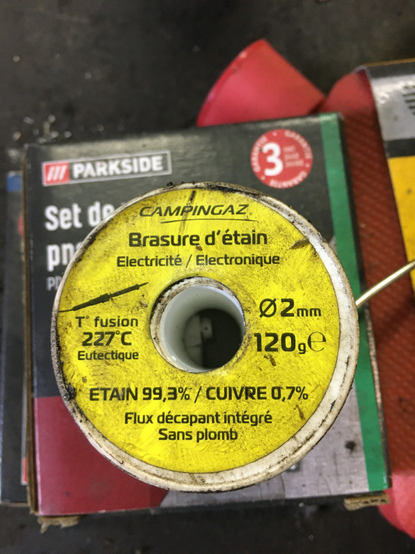

Ensuite, je me suis servi de mon décapeur thermique LIDL, que je conseille vivement pour tous les travaux qui demandent un travail rapide et efficace. Cet appareil, thermostaté, peut souffler un air à une température à 650°C en quelques minutes.
J'aurais pu me servir d'un chalumeau, mais la soudure que j'employais fondant à moins de 300°C, et pour des raisons plutôt psychologiques ;) , j'ai préféré me servir du décapeur.
J'ai commencé par remplir le réservoir d'eau, bouchant le mieux possible les orifices de remplissage et de la jauge électrique, puis je me suis arrangé pour assurer une circulation permanente d'eau sous pression durant la durée des opérations, relativement rapides (20 mn en tout et pour tout)

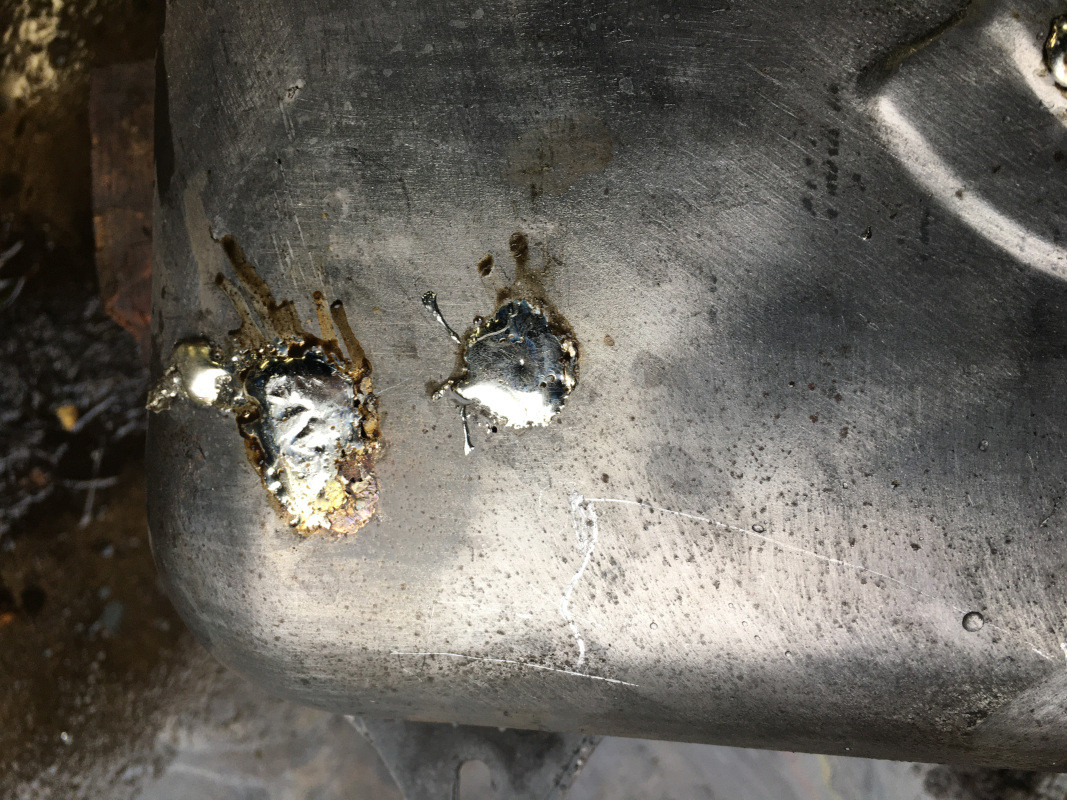

Voici les soudures :
Elles ne sont pas très belles, je le reconnais volontiers !
Après un test a à l'eau, il y a deux petites fuites autour du bouchon de vidange, que je ne suis pas, hélas ! arrivé à dévisser. Deux petits trous minuscules que je n'avais pas vus, à reboucher.
Je comprends pourquoi les soudeurs ont des loupes à disposition !
Ce que je retiens de cette expérience : oui, c'est possible de souder de la tôle d'acier à l'étain. Sans décapant supplémentaire, juste des pièces très propres.
C'est sans danger, si l'on prend les précautions nécessaires, l'eau contenue dans le réservoir ne gêne pas la soudure outre-mesure. Il doit simplement falloir chauffer plus fort et plus longtemps...
Les soudures ont l'air solide.

Je pense qu'il vaut mieux utiliser les décapants du commerce, même si le métal d'apport que j'ai choisi (de marque CAMPING-GAZ et pas PRIMAGAZ, comme je l'avais indiqué, par erreur !) contient un flux décapant.
Dans mon cas, ce "flux incorporé" a permis la soudure sans difficultés.

JPA_47 a écrit : 04 déc. 2023, 20:24 Bonsoir à tous, merci pour vos messages d'encouragement !
Je vois que nous avons à faire avec des soudeurs et des professionnels de la sécurité, et c'est rassurant !
Eh bien, @Eric13190 , tu as tout ce qu'il te faut !
En principe, tu n'as pas besoin d'un fer à souder, pour réaliser ce type de soudures de carrosserie, puisque tu as déjà une lampe..
J'avoue que je ne sais pas si la cire d'étamage est meilleure que le suif (elle sent peut-être moins fort :D ), le corps gras évite le collage de l'étain sur la spatule en bois.
En résumé, voici les bonnes pratiques, qui bien évidemment, peuvent être corrigées !
- il faut impérativement que la surface à souder soit la plus propre possible et débarrassée de toute peinture ou rouille
- applique au pinceau de la pâte à étamer (couleur grise) suffisamment en longueur et largeur
- chauffe légèrement et doucement ta pâte jusqu’à son changement de couleur, il faut que la pâte devienne brillante avec l’aspect de l’étain et essuie la partie chauffée avec un chiffon propre.
- laisse refroidir et nettoie avec une éponge et de l’eau pour éliminer l’acide du décapant
-réchauffe ta surface pour y fondre un peu d’étain dessus et ensuite utilise soit une spatule en bois soit une spatule métallique
(dans les deux cas, utilise du suif ou de la cire de bougie que tu réchauffes un peu pour y passer la spatule, cela évite que l'étain colle à la spatule)
- maintiens l'étain chaud pour pouvoir l’étaler, sans qu’il ne coule (le plus difficile à obtenir : un effet pâteux)
- une fois l’aspect le plus lisse obtenu, utilise une râpe pour enlever les plus grosses aspérités
- finis le travail avec une cale à poncer et du papier abrasif
Pour chauffer, j’utilise un chalumeau à gaz butane avec une petite buse, mais j'utilise aussi un décapeur thermique, plus long à chauffer mais on obtient une température plus douce et plus large sans flammes...
Bonne soirée à tous, et encore merci pour votre soutien !
