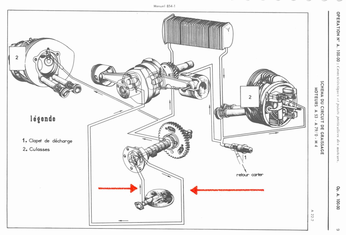

Existe t'il un kit ou astuce pour monter un filtre à huile sur un moteur 425cc.
Peut être que ce n'est pas envisageable, pression d'huile ou autre.

Hi, Philippe,
vu la circulation d'huile sur ton moteur, ton filtre pour être efficace devrait être à deux endroits :
Malheureusement, rien n'est possible ainsi ...
PS : d'où la recommandation de vidanger fréquemment !!!

Bonsoir.
Merci Laurent pour le retour.
Je suis pas spécialiste, mais c'est ce qui me semblait.
Philippe

2 endroits ne veut pas dire que c est impossible !
Il suffit d installer 2 filtres !
Bon je ne conais pas du tout les moteurs 425...
Mais en réfléchissant au problème et avec quelques recherches de matos sur le net, je suis persuadé qu il est possible de filtrer correctement le circuit d'huile d un 425...sans trop se prendre la tête...
L avantage de nos 2cv ... c est que TOUT est possible et les seules limites sont notre imagination ( pour la partie technique ) et notre merveilleux gouvernement ( pour la partie administrative puisque tout ce qui fait preuves de bon sens et dans l intérêt commun est interdit en france ! ).
Mais sur ce second point... administrativement, le circuit d huile leur étant inconu... tu peut te lâcher et installer des filtres a huile "racing" aux endroits judicieux sans risques de te faire recaler au CT....
