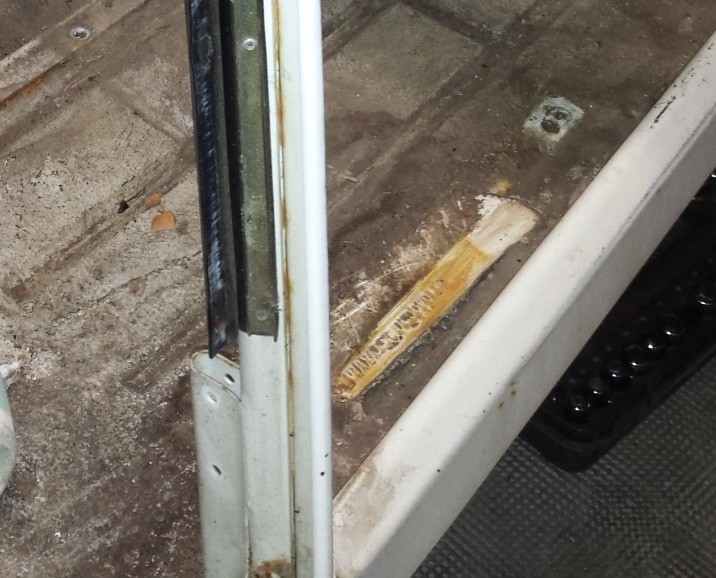

Pyl a écrit : 05 déc. 2023, 21:29 Il y a un risque de rouille derrière?
Oui, c'est un peu un classique !
Une photo prise parmi d'autres, sur le forum :
Sous le pare-brise aussi !

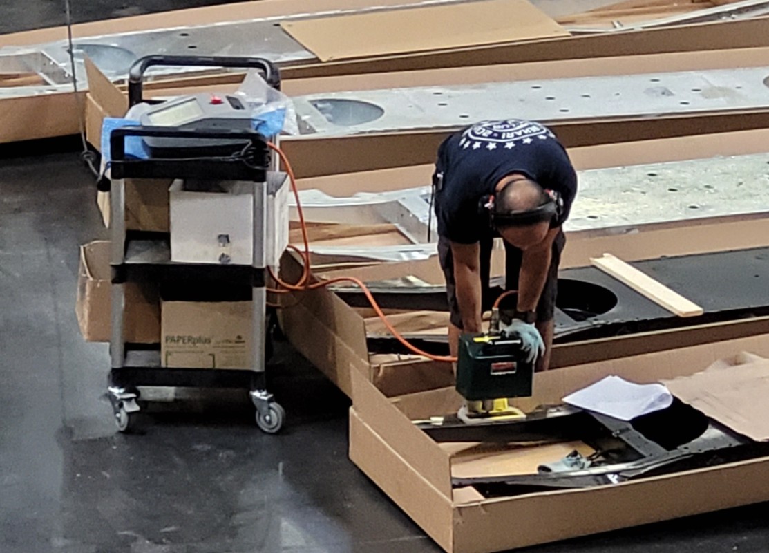

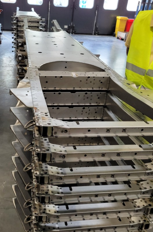

Messages : 9759
Re: Restauration de la 2cv de Pyl
Nicolas3881 a écrit : 08 déc. 2023, 09:44
akoirium a écrit : 07 déc. 2023, 23:33 Or les châssis neuf n ont pas de numéro et ne peuvent pas se frapper a la demmande.
Il me semble que MCC le fait pour les chassis qu'il vend comme "origine".
Oui, tout a fait, il y a le gravage au laser avant l'expédition:
Photo à l'appuie
Photo à l'appuie
Étant les seuls ayant le droit de frapper le numéro avec l'autorisation de Citroën, c'est pour cela que ces châssis ont nomination "origine".
Ensuite ils sont fabriqués sur place, avec les outils Citroen de l'usine de Mangale.

Deuchémoi a écrit : 06 déc. 2023, 06:52
Tiens, regarde là, les surprises que l'on peut trouver derrière un joint de custode (et de vitre en général !), et surtout les possibilités de réparations !
viewtopic.php?p=213086#p213086

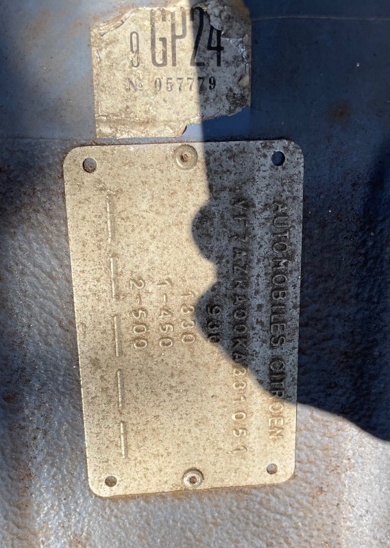

Puis pour ce qui est de la frappe du N° de châssis sur la plateforme, certaines comme sur la mienne de 1989 ont le N° de série frappé sur le caisse et pas sur le châssis.
Cordialement,
titougb
Messages : 157
Ma deuche : AZKA de 1989
Message par titougb »

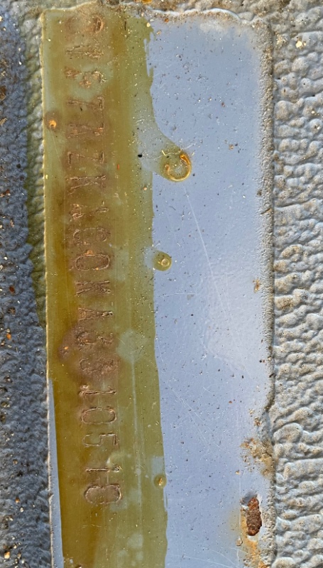

J’ai un truc sur la caisse côté moteur.
Mais cette histoire de cgc, c’est que l’historie du numéro frappe ou pas?

Pour constituer le dossier il te faut remplir un dossier et fournir des photos.
Pour ce qui est des photos
il faut
  • une photo 3/4 avant
  • Une photo 3/4 arrière
  • Une photo de l'intérieur
  • Une photo du N° moteur Il est sur le moteur
  • Une photo du N° de caisse Il est riveté sur la caisse
Il est noté dans la notice FFVE:
  • Les véhicules ne doivent pas être transformés et être conformes au modèle d’origine, soit par rapport à la
    description du certificat de conformité (procès-verbal des mines), soit par rapport à une réception à titre
    isolée auprès du service des mines en son temps, soit par la description du modèle par le constructeur.
    Par exemple un bus ne peut être transformé en camping-car, le moteur ne peut pas être celui d’un modèle
    plus puissant même si cette modification a été faite en compétition sur circuit.
    Il faut en effet savoir que toute transformation notable d'un véhicule, par exemple le changement d'un
    moteur, doit faire l'objet d'une nouvelle réception par la D.R.E.A.L. A noter qu'avant de procéder à des
    modifications sur votre véhicule, il est nécessaire de contacter au préalable la D.R.E.A.L. de votre région et
    ce afin d'éviter les surprises désagréables
Pour moi le remplacement de la plateforme ne constitue pas une modification mais une réparation.
Ce n'est pas à mon sens une contre indication au passage en CGC.

Effectivement. Hormis si il y a un numéro sur le châssis je vois pas où est le problème.
J’ai un numéro que la caisse et tablier c’est celui de la caisse que tu parle? J’ai peut être rien sur le châssis
titougb
Messages : 157
Pour les numéros ,c'est tout a fait cela!

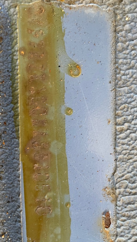

Par contre plancher droit est bien mort.
Donc le numéro de la voiture qui est sur le plancher, vous avez fais comment ?
Et j’ai découvert aussi un bon trou de rouille sur le montant avant droit.
Pas cool je sais pas encore comment régler ça.
Je vous fais la photo demain je pensais l’avoir mais non.
Merci d’avance pour votre aide!

le neiman, j'ai percé la bride pour la couper en 2 ou 3, sauf si les écrous autocassants n'ont pas été cassés au montage (ça m'étonnerait) tu peux dévisser. S'il n'est pas HS pas besoin de le démonter.
Je n'ai pas de numéro frappé sur le chassis ni plaque rivetée, et je n'ai rien trouvé sur les planchers, je n'ai pas gratté non plus l'épaisse couche de protection.

Pour le numéro c’était surtout pour la carte grise collection mais bon. Je vais voir avec un revendeur.
Et voilà des photos du dessous.
Vous pensez qu’il faut changer aussi le longeron?

Pour le trou avec de la résine ça pourrait suffire.
Certain on fait ça?
Oui si tu remontes dans ton post au 09 décembre, perso j'ai jamais fait.
Tes bas de caisse ont l'air en mode gaufrette/crêpe dentelle, si ça fait des miettes, je remplacerais sachant que si tu roules sur route mouillée ça ne fera que s'aggraver et ce serait dommage d'avoir commencé une restauration en ne traitant pas les zones critiques. C'est juste mon avis.
