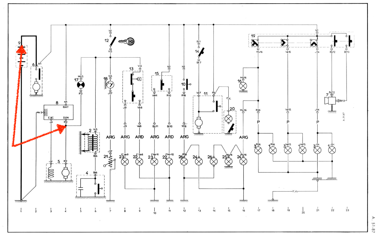

Quand tu mets tes pointes de multimètre aux extrémités des flèches, tu as quelle tension :
1 - à l'arrêt
2 - ralenti accéléré (lampe éteinte)
3 - régime accéléré (lampe allumé, plus faiblement) ?

Re: Problème de témoin rouge de charge batterie 2cv 6volt
Que nenni, Niko ....
Car 5 messages plus haut, c'était une pointe de ton multimètre sur une masse validée et l'autre sur la borne DYN.
Ici, c'est une pointe de ton multimètre sur le +6V et l'autre sur la borne DYN.
