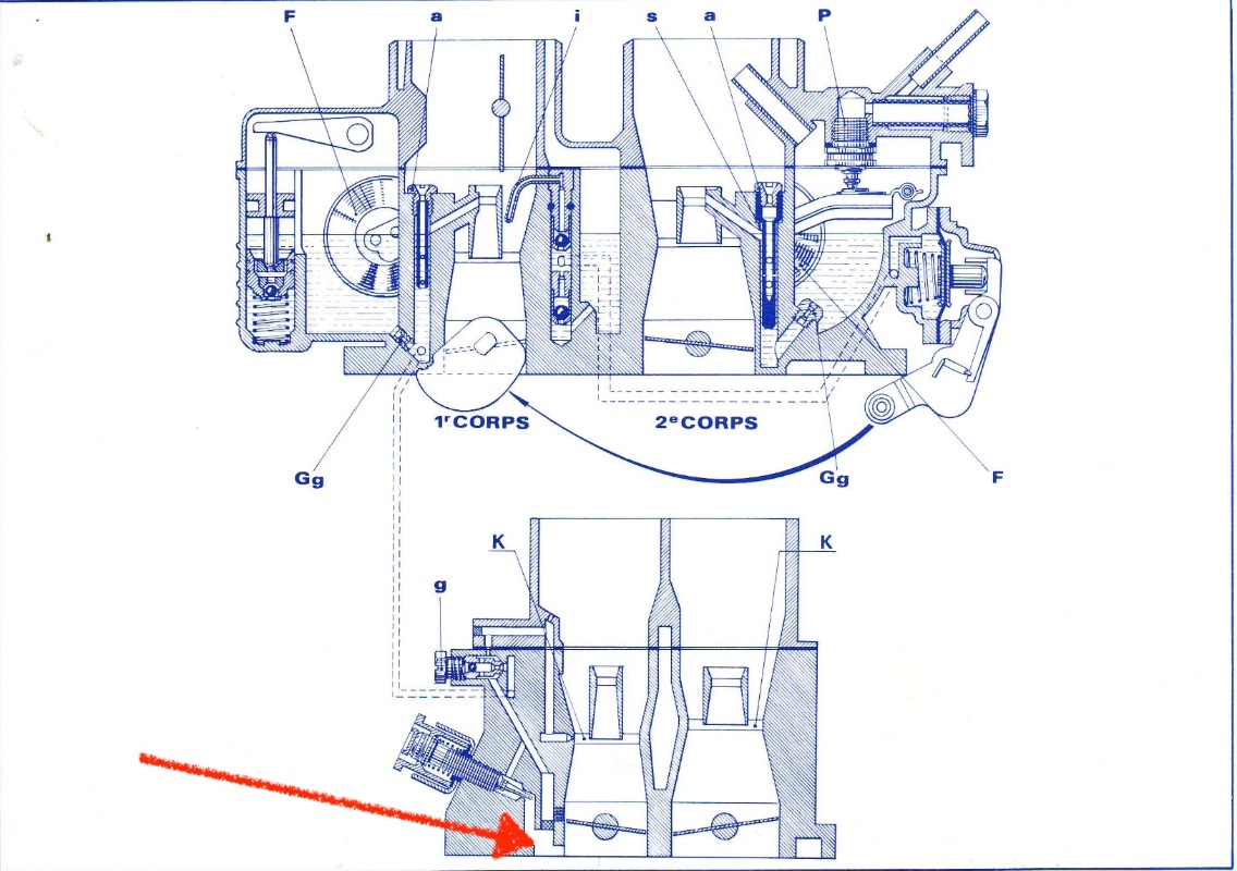

1 - démarrer avec le starter mis et l'accélérateur à fond est antagoniste.
Quand tu fais tourner ton moteur au démarreur, le nombre de tours, faible, engendre une dépression faible aussi qui ne peux pas amorcer le circuit de ralenti. C'est pour cela que tu laisses ton papillon de gaz fermé, le petit passage de l'air engendre de ce fait une dépression plus importante au niveau de l'orifice de sortie du ralenti qui est après le papillon. Et permet l'amorçage.
Si tu démarres à froid, accélérateur à fond, c'est contre-productif.
2 - quand il fait froid, l'essence vaporisée dans le carbu peut se condenser sur la tubulure d'admission (qui est longue sur une 2cv) et donc tu vas diminuer l'arrivée d'air (en mfermant le volet d'air du starter) pour compenser cette "baisse" d'essence et garder ainsi le bon taux stoechiométrique.
Démarrer à froid une 2cv, avec le starter est normal.
3 - Par contre à chaud, et c'est bien indiqué dans le manuel d'utilisation de ta voiture, il faut mettre accélérateur à fond sur une 2cv, pour éviter le noyage par trop d'essence en n'amorcant pas ainsi le circuit de ralenti et en ne mettant surtout pas le starter ....
