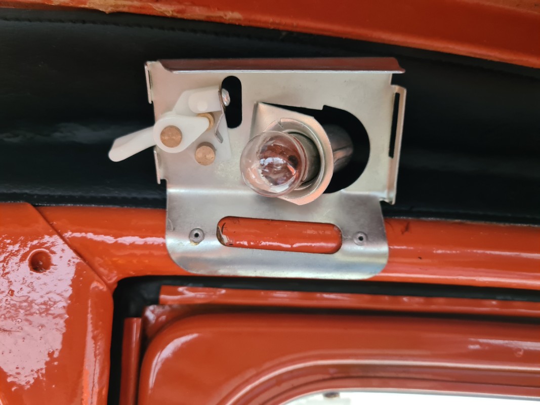

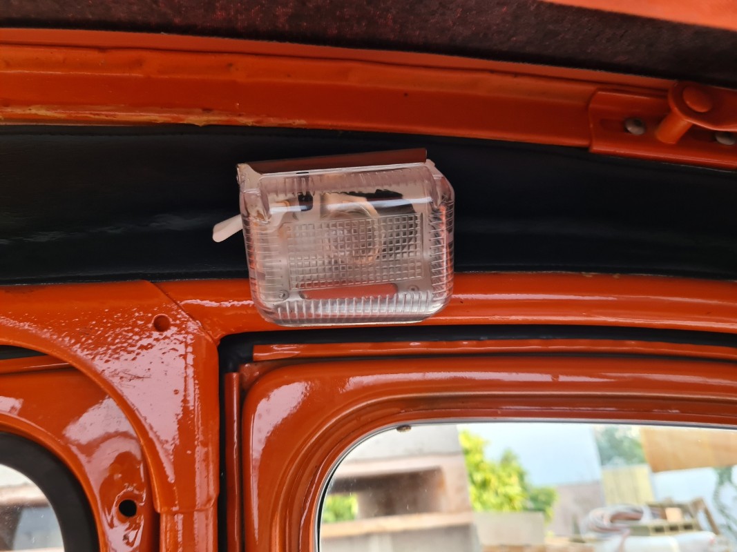

j'en ai installé un modèle d'origine sur ma 6 spécial de 82, acheté neuf c'est une refabrication selon l'original avec l'interrupteur intégré. Le fil d'alimentation était apparement installé d'origine mais caché dans la garniture au dessus du montant de portes côté conducteur. J'ai donc utilisé ce fil et fixé le plafonnier avec deux petits rivets pop. Maintenant c'est bien plus pratique pour mettre la clef dans le neiman ou boucler sa ceinture lorsqu'il fait nuit !
Bon bricolage. Arnaud

Bonjour, pourquoi tu a fixé le plafonnier avec des rivets

Pour retarder les voleurs de plafonnier...CHARLYSTONE a écrit : ↑17 janv. 2024, 21:55 Bonjour, pourquoi tu a fixé le plafonnier avec des rivets![]()
