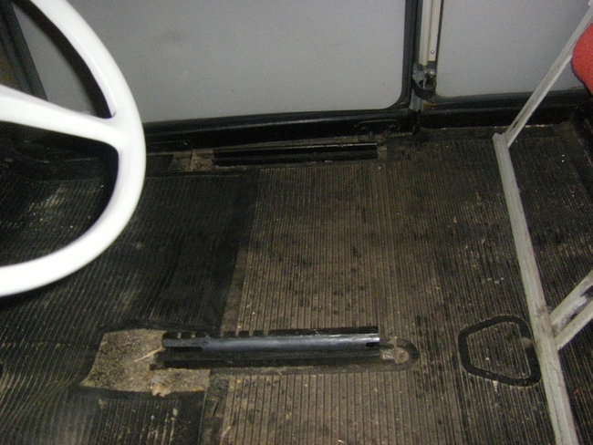

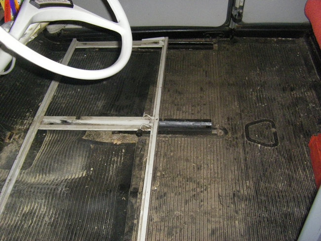

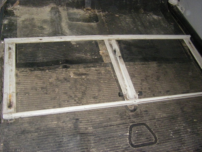

Les trois glissières se vissent dans le plancher et le châssis par deux vis chacune, l'équipage mobile qui reçoit la banquette se glisse sur les glissières, et la banquette se fixe sur l'équipage à l'avant par trois tétons et à l'arrière par une sorte de crochet.
Voici quelques photos.

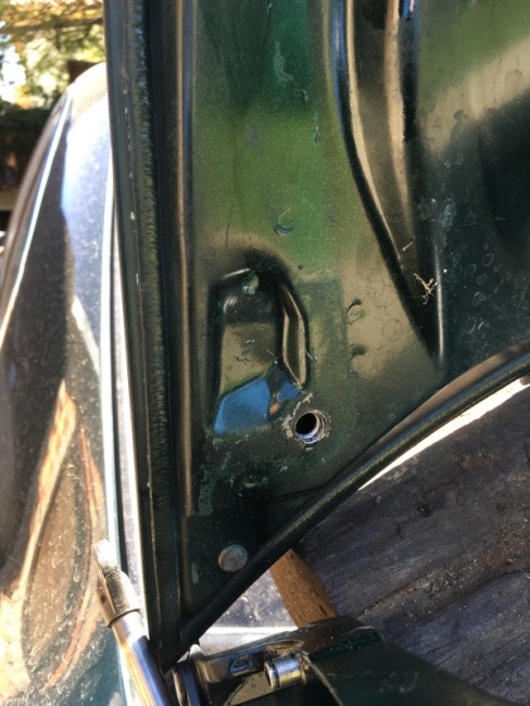

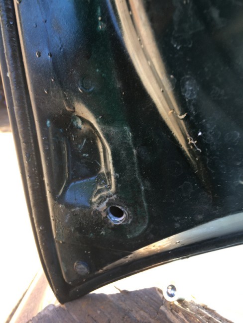

Je pense, comme je l'ai dit sur un autre message, qu'il convient de river des écrous spéciaux :
Par exemple ceux-ci : https://www.vis-express.fr/fr/pieces-de ... 21676.html
Avec la pince spéciale : https://www.leroymerlin.fr/produits/out ... ?megaBoost
Sinon, il faut souder des écrous en place...
Bonne soirée à tous

JPA_47 a écrit : 04 mars 2024, 20:24 Avec la pince spéciale : https://www.leroymerlin.fr/produits/out ... ?megaBoost
Et sans la pince :

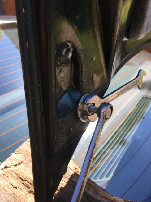

Tu as raison, @Deuchémoi , mais je trouve que ce n'est pas parfait..
Je l'ai fait, sur le couvercle de malle de ma BMW :
Avec deux clés et une vis :
Bonne journée à tous
