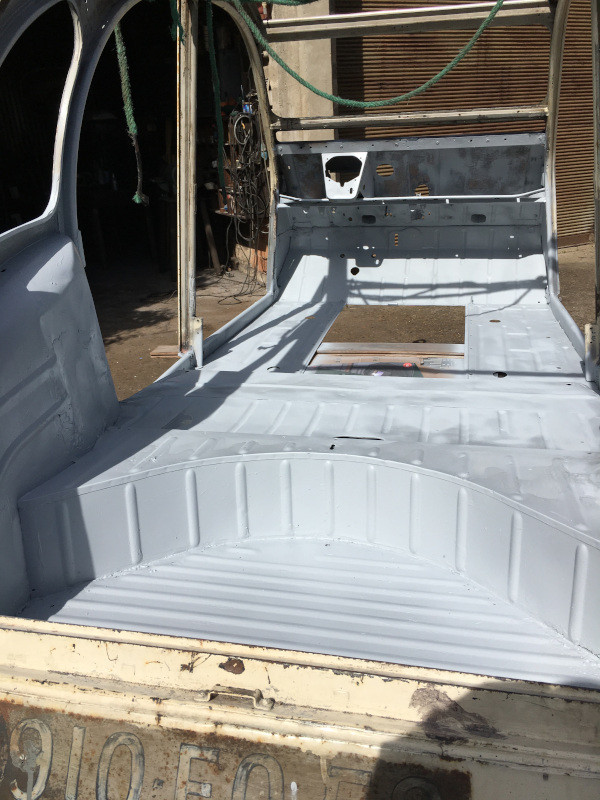

Oh, tu sais @Marc 77 , je n'avance jamais aussi vite que je le voudrais, parce que je mène de front d'autres travaux : entretien du matériel de fauchage, travaux d'apiculture, et surtout tonte car j'ai un terrain de 20 000 m2, donc, ça m'occupe !
Ce matin, après avoir passé une autre couche d'apprêt garnissant, opération peu satisfaisante, sans doute à cause d'une température trop basse (10°C), j'ai retourné la caisse pour la placer sur un chariot en vue d'attaquer le brossage et le ponçage de l'intérieur.
Je vous présente encore une photo de ma grue, qui, je le sais, plaît bien à certains ici Au menu des prochaines séances : neutralisation de la rouille sur le fond du coffre (et il y en a !), bouchage des trous, ponçage général, puis apprêtage de l'intérieur.
Je pense faire les choses en plusieurs fois, le temps que les températures s'adoucissent un peu, afin de peindre dans de meilleures conditions.
Bonne soirée à tous, merci !

Aujourd'hui, les températures ne dépassant pas 11°C, j'ai renoncé à peindre le dessus des planchers au minium.
Je me suis récemment rendu compte de l'importance de la température (ambiante, mais aussi et surtout des tôles) dans la qualité du rendu des peintures, avec mes expériences d'apprêt garnissant, pas toujours convaincantes...

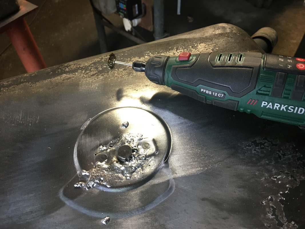

Donc, ce matin, j'ai mastiqué quelques petits "manques", dans la planéité des tôles, et j'ai encore insisté sur une de mes erreurs, celle de ne pas avoir remplacé les tôles latérales d'auvent.
Comme celle du côté gauche se déformait en appuyant dessus, rendant vaine toute tentative de planéité, j'ai soudé un petit renfort, à l'arrière. Eh bien, cette manipulation a bien rigidifié ladite tôle...
J'ai aussi continué à poncer les planchers, en essayant d'obtenir un aspect le plus lisse possible...
A suivre, bonne journée à tous

Ensuite, j'ai tenté le tout pour le tout pour sauver le réservoir : je sais déjà ce que diront certains, avec raison. C'est une pièce de sécurité, un réservoir ne se soude pas, un neuf vaut moins de 100 €, etc..
Eh bien, j'ai quand même tenté une soudure car le fond creux est percé de multiples petits trous.
Je ne suis pas arrivé à enlever le bouchon de vidange, il tourne à vide... J'ai donc décidé de le garder et de confectionner une tôle, percée d'un trou de 12 mm et que je garnirai d'étain autour de la tête du bouchon
J'ai donc soudé une tôle, découpée dans un couvercle de bidon d'huile : J'ai utilisé ce décapant : J'ai commencé par meuler avec la petite fraise qui va très bien (outil LIDL !) Chauffage à l'aide du décapeur thermique LIDL : Résultats : Il faut encore que je finisse les soudures. Pour cela, il faudrait que je puisse appuyer sur la tôle pour la tenir plaquée contre le réservoir, afin de chauffer l'ensemble le plus uniformément possible.
Car si je chauffe trop près d'une soudure pour rajouter un peu d'étain, le métal d'apport alentours fond lui aussi !
Donc, j'imagine une sorte de cylindre en bois (en plastique, il fondrait, en métal, il disperserait trop de chaleur) que je ferai appuyer sur les bords de la tôle afin de la faire plaquer le mieux possible.
Ensuite, j'ai extrait le bout de tige filetée de 12 mm bloquée par la rouille dans un écrou de fixation inférieure d'aile.
Comme je ne me voyais pas percer à 11 mm avec la sensitive, au centre de la vis cassée, je me suis servi de mon tour à métaux (un ancêtre datant de la Seconde Guerre Mondiale !) Franchement, je me sens plus à l'aise qu'en carrosserie !
Voilà une matinée bien remplie !
Bon week-end à tous, à bientôt !

Ce matin, j'ai attendu que les températures montent jusqu'à 20°C. J'ai profité de ce temps d'attente pour poncer, souffler, dégraisser les tôles..
Et je me suis lancé, avec mon pistolet basique, le compresseur réglé à 3 bar.
J'ai utilisé de l'apprêt époxy gris, 1:1 (Autant d'apprêt que de durcisseur, sans diluant). Deux couches "mouillé sur mouillé",1/4 d'heure d'attente entre les couches. J'ai, intentionnellement, arrêté de peindre avec l'apprêt époxy aux 2/3 de la hauteur de la carrosserie.
D'une part, il s'agit d'un apprêt pour tôles neuves, poncées, mais aussi "férosées", d'autre part, c'est aussi un apprêt contenant un anti-rouille.
J'ai donc préféré insister sur les zones basses, plus sujettes à l'oxydation, que les parties hautes, où l'eau ne peut stagner.. A suivre : masticage, ponçage, et apprêt garnissant...
Bonne journée à tous, merci !

Hé bein, pour une première c'est du beau boulot !
Bravo !
Bravo !

Merci les amis, mais passer de l'apprêt, ce n'est pas peindre !!
Ceci dit, je suis assez content du résultat et de la qualité de cet apprêt époxy...
Je pense qu'au-delà des incontournables compétences du peintre, le choix de la qualité des produits est essentielle, un peu comme partout d'ailleurs !
Je ne pense pas que vous ayez de mes nouvelles samedi prochain, car il faut que je commence mes tontes de printemps, si le temps le permet...
Avec 2 ha à faucher, sur mon petit MF 835, qui a mon âge, équipé d'une tondeuse rotative, je n'ai pas encore fini ! Parfois, je m'essaie à la motoculture, ce n'est pas gagné ! Surtout quand l'on sait que j'ai sorti cet engin d'un roncier ! Avec ce petit appareil, je m'essaie à l'horticulture (pour mes abeilles !) Désolé pour le hors-sujet
Donc, à la semaine prochaine pour d'autres nouvelles !
Bonne fin de semaine à tous, et merci pour vos encouragements !
