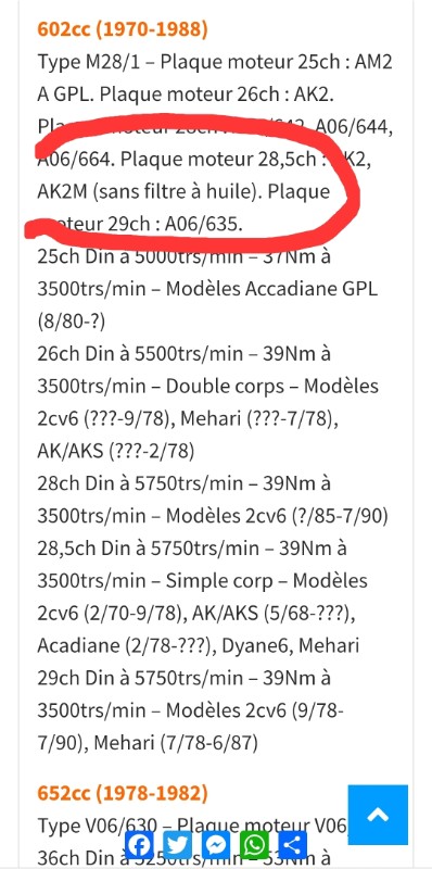

Il est moteur sur un moteur ak2m qui a du être bidouiller car il a un filtre à huile…. Pas normal on est d accord?
Messages : 9808
Re: Cherche configuration d origine du moteur….
Salut en effet:
https://2cv-legende.com/moteur-2cv
La bidouille était courante à l'époque, nous, dans un soucis de "origine" nous avons dû mal à comprendre, mais à l'époque, la 2cv était une voiture basique pour le quotidien, essayer d'augmenter sa puissance ou sa fiabilité était courant
Sur quelle voiture étaient monté c'est fameux AK2m?
